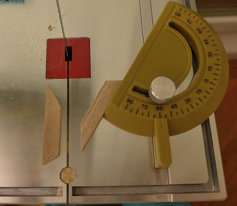

πες τε μου ρε παιδια ..θελω να κοψω και να ενοσω δυο ξυλα σε σχημα Λ τη μοιρες θα ειναι η γωνια και πως θα το κοψω?
Re: Τι μαστορέψαμε σήμερα;
Στην μισή γωνία που θες να έχει το "Λ". Αν ήταν 90 μοίρες (ορθή γωνία), θα κόψεις κάθε ξύλο στις 45, αν θες 60 μοίρες, κάθε ξύλο στις 30...
Εξηντα μοιρες απο πανω και 30 μοιρες απο κατω σε καθε σανιδα που θα ενωσεις.
Αν το θελεις πιο κλειστο το Λαμδα, κοβεις 65η70 μοιρες απο πανω και 25η20 μοιρες απο κατω αντιστοιχα.
Κοβοντας εξηντα μοιρες απο πανω σημαινει οτι το ξυλο που θα σου απομεινει εχει εσωτερικη γωνια 30 μοιρες. Ειναι μυτερο δηλαδη. Δοκιμασε το σε χαρτι για να το καταλαβεις καλυτερα.
πως θα κοψω 60 η 75 με το χερι? η υπαρχει τροπος με το δισκοπριονο
Αμα χαραξεις την γραμμη των 60 μοιρων με ενα μοιρογνωμονιο και ενα μολυβι, μετα το κοβεις οπως θες.
Αν θες μπορω να κοβω τωρα επιτοπου δυο μικρα ξυλαρακια στις 60 μοιρες, για να δεις πως φαινονται οι γωνιες και το ξυλο γενικοτερα.

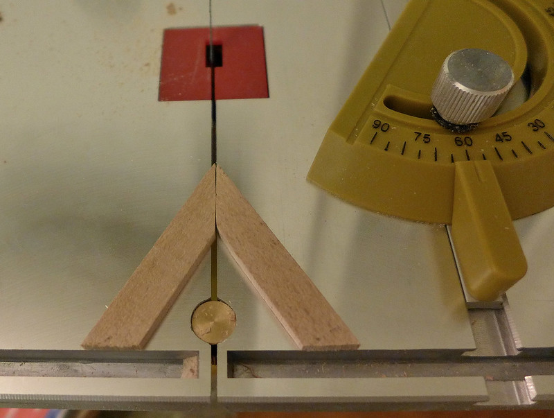

Εδω ειναι μια φωτο με κοπες 60 μοιρων (και 30 μοιρων στο κατω μερος -που στεκεται το Λαμδα).
