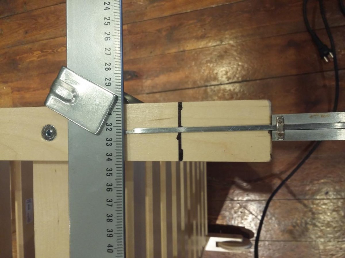

Ας δείξω κι εγώ μια τροποποίηση που έκανα χθες (πιάνοντας ουσιαστικά εργαλεία στα χέρια μου μετά από πολύ καιρό)... Δεν είναι τίποτα ιδιαίτερο, αλλά είχα την ευχέρεια να πάρω κάποιες (στραβές/θολές) φωτογραφίες! :flipout:

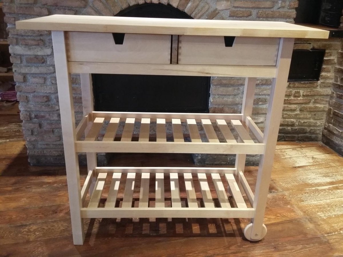

Είχα πάρει για τη δουλειά ένα καρτ κουζίνας από το IKEA, το οποίο έχει ξύλινες ρόδες μόνο στη μία πλευρά, και επειδή το μετακινούμε συνεχώς, αναγκαστικά έπρεπε να το σηκώνουμε από τη μεριά με τις βάσεις για να μη χτυπάει στο (ξύλινο) πάτωμα του καταστήματος. Η λύση? Ροδάκια caster από το Lidl. :a0210:

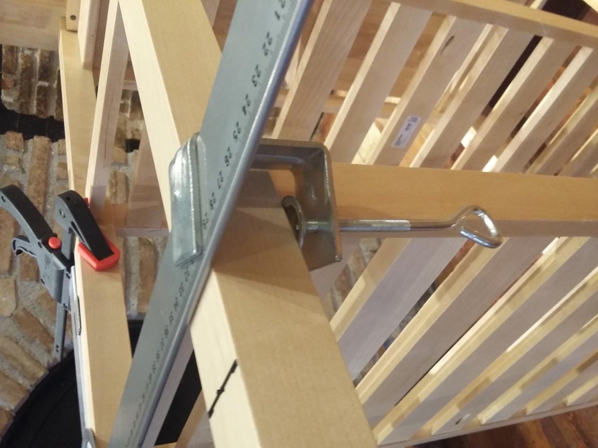

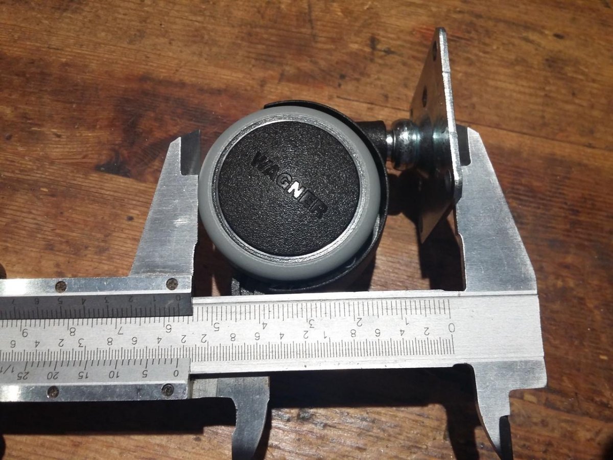

Η πρώτη κίνηση ήταν να μετρήσω το συνολικό ύψος της ρόδας και να σημαδέψω πού πρέπει να κοπούν τα πόδια. Σε αυτό προστέθηκε η απόσταση από την άκρη της βάσης μέχρι και το δίσκο στο GKS190 μου, και εκεί έσφιξα τον οδηγό κοπής του Lidl, προσέχοντας την καθετότητα (τόσο στον οδηγό όσο βέβαια και στο σκελετό του καρτ, που δεν ήταν και τόσο ίσιος χαχαχα). Το σημαντικό ήταν αφενός τα δύο πόδια να κοπούν ακριβώς στο ίδιο ύψος αλλά και το δισκοπρίονο να πατήσει σωστά ώστε η κοπή να γίνει εντελώς κάθετα.

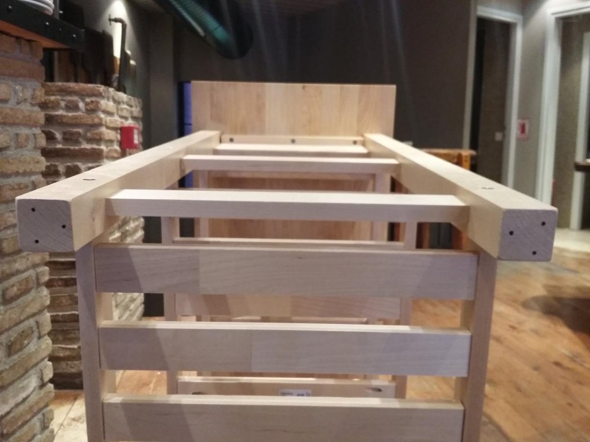

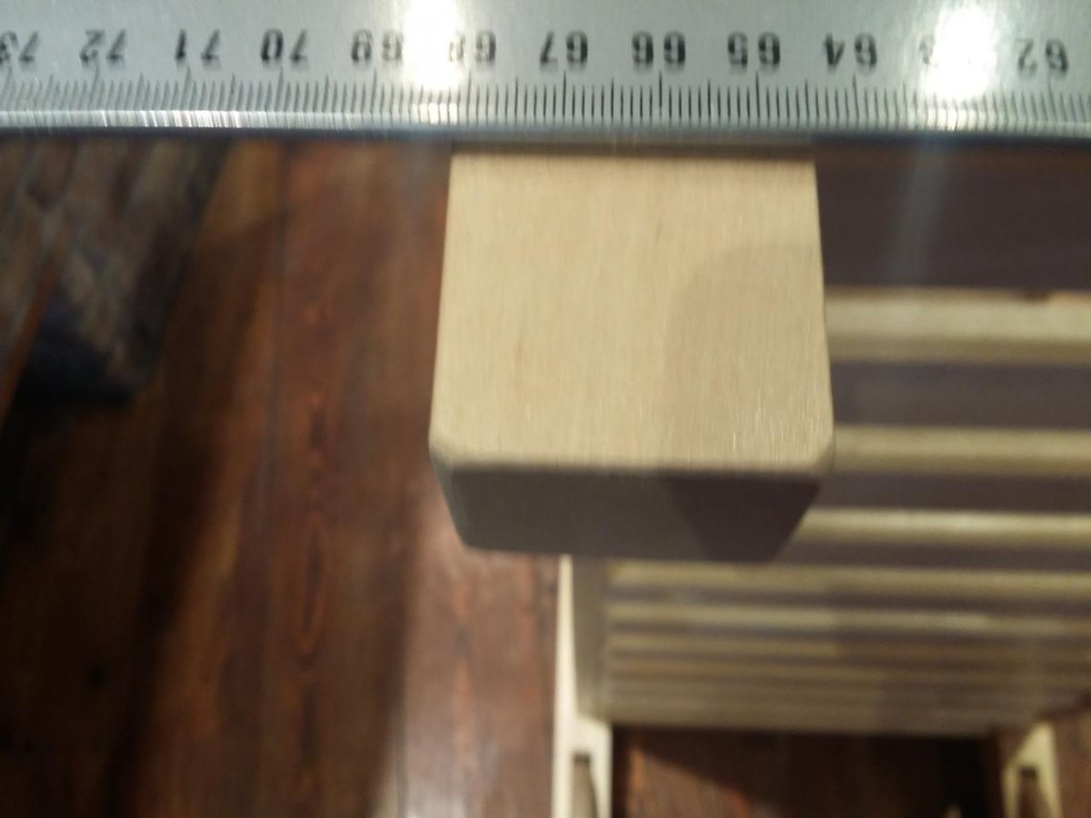

Πέρασα με γυαλόχαρτο όλες τις ακμές και γωνίες για να μην ανοίξει το ξύλο, αν και το προστατεύει η βάση από το ροδάκι. Δυστυχώς είχα μαζί μου μόνο ένα μαλακό hand grip με κολλημένο γυαλόχαρτο επάνω του, γι'αυτό μου βγήκε λίγο κουρμπαριστό (ευτυχώς η φωτό είναι θολή και δε φαίνεται χοχο).

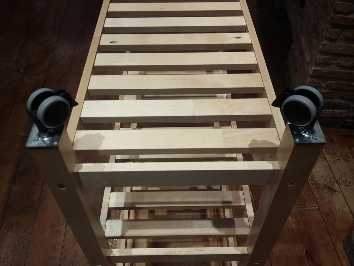

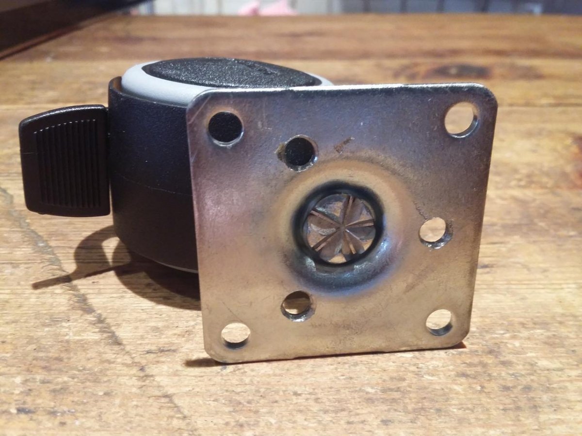

Το εμβαδό του ποδιού στη βάση του είναι μικρότερο από τις βάσεις για τα ροδάκια (διαφορά γύρω στα 3χιλ ανά πλευρά), με αποτέλεσμα οι υπάρχουσες τρύπες να πέφτουν πολύ κοντά στην άκρη του ξύλου με κίνδυνο αυτό να ανοίξει. Οπότε έκανα νέες τρύπες (3 αντί για 4) στις βάσεις, μετέφερα τα σημάδια στο ξύλο και άνοιξα με τρυπάνι μικρές τρύπες για να μην ανοίξει το ξύλο όταν μπουν οι βίδες, και... έτοιμο!

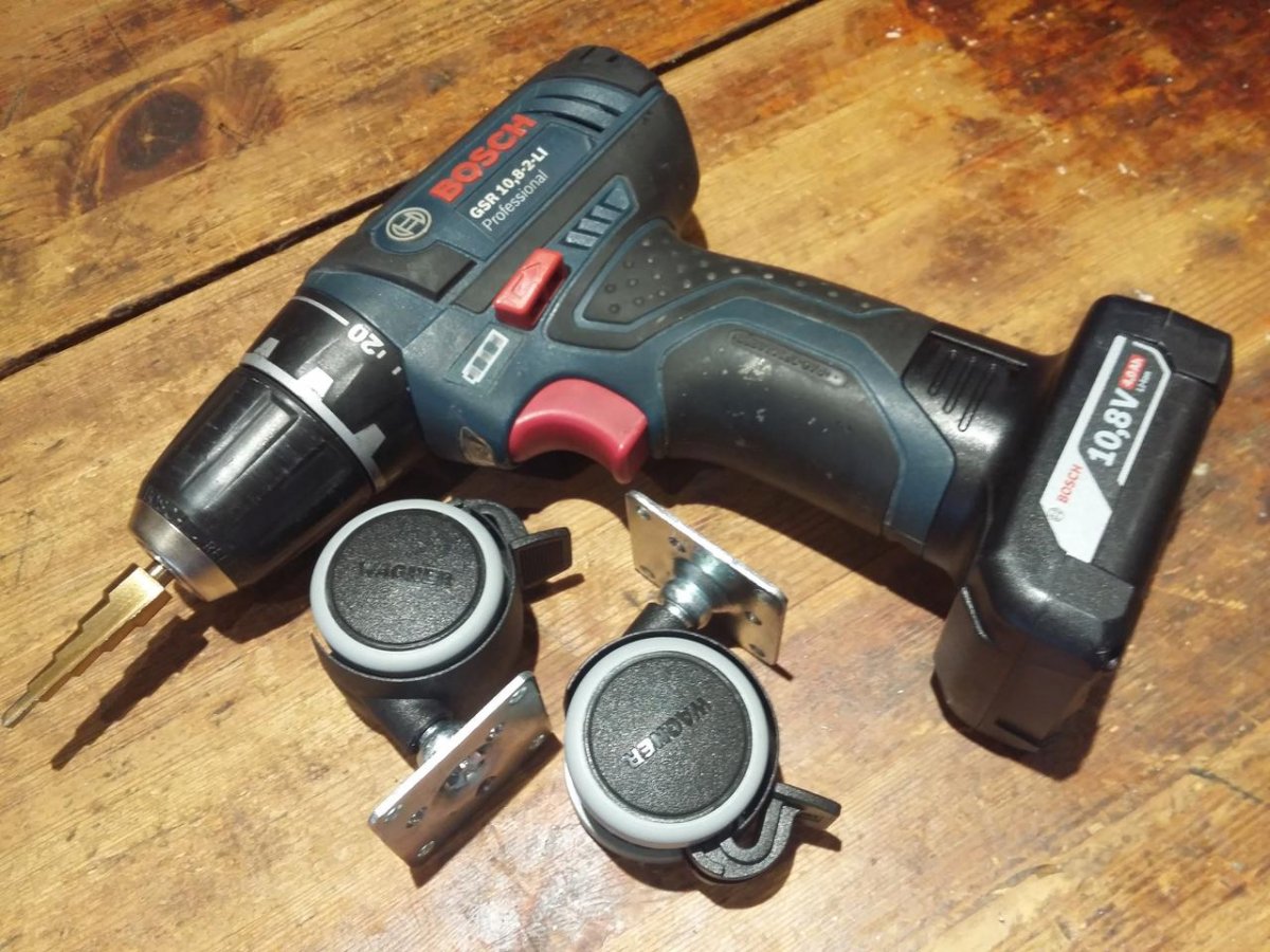

Χρησιμοποιήθηκαν τα εργαλεία (κατά σειρά εμφάνισης):
- Δράπανο Bosch GSR 10,8-2-Li με εξάρτημα ανοίγματος τρύπας σε μέταλλο (Powerfix)
- Παχύμετρο Powerfix
- Μαρκαδοράκι Stanley
- Οδηγός κοπής Powerfix
- Σφικτήρας Powerfix
- Δισκοπρίονο Bosch GKS190
