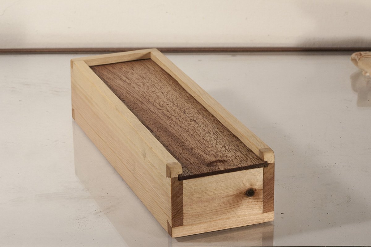

Επίσης συνάδελφοι δέν έχω δεί κανέναν από τήν ομάδα νά φτιάχνει αυτό τό πανέμορφο παρακάτω σόκορο,καί θέλω νά ρωτήσω τό bit Tactix έχει τήν ικανότητα νά φτιάξει αυτό τό ωραίο σόκορο η όχι ? Καί επίσης τά κοινά ερασιτεχνικά ρούτερ 1200 watt μπορεί να κάνει τό παραπάνω σόκορο,η θέλει επαγγελματικό ρούτερ χειρός η πάγκουμ´,και μεγάλη εμπειρία καί εξάσκηση,γιατί προσωπικά άν κάνω σόκορο θέλω νά κάνω πάντα κάτι αντίστοιχο,καί άν ναί γιά πείτε μου οι έμπειροι τόν τρόπο π.χ ποσα περάσματα καί γενικά σάν νά τα λέτε βήμα-βήμα σέ πρωτάρη δηλαδή.
Θέλω να κάνω τό παρακάτω σόκορο σέ επιφάνεια ελάτης καί σε 18 mm ύψος και σέ 30 mm ύψος

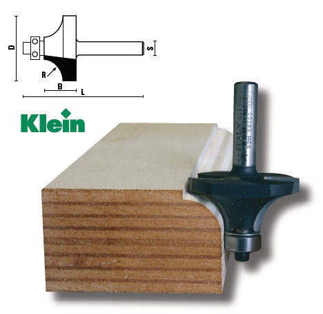

@strs εισαι διαβασμενος, αλλα απροσεκτος :proud: Ο weather1967 θελει να κανει το καμπυλο σοκορο οπως η θηκη παραπανω και ρωταει αν την κανει το παραπανω bit της tactix. ΔΕΝ το κανει γιατι δεν προσεξες οτι το ρουλεμαν του ειναι μικροτερο στο τελος της ακτινας ωστε να τρωει και εκει ξυλο. Ο weather1967 θελει το παρακατω bit( με ο,τι ακτινα θελει) , με τις οδηγιες που του εδωσες.

weather1967 αναγκαστηκα θα το περασεις και απο τις δυο πλευρες αν θελεις να εχει αυτη την πατουρα σε χοντρα ξυλα ή σε λεπτα θα παρεις της tactix σε μηκος που θα σε καλυπτει για να το κανεις ταυτοχρονα με ενα περασμα.

Αυτο της tactix δημιουργει πατουρα και απο τις δυο πλευρες ταυτοχρονα. Οποτε αν θελει να βγει ομοιομορφο το σχεδιο το κοπτικο πρεπει να εχει το ιδιο μηκος με το παχος του ξυλου. Το αλλο που εβαλα και ειναι το πιο κοινο. Κανει πατουρα μονο απο την πανω πλευρα ή καθολου αν δεν το βυθισει αρκετα.
To κλασσικο Bit κανει αυτες τις δυο πατουρες
Της tactix παντα κανει τουλαχιστον μια πατουρα λογο μικροτερου ρουλεμαν
Ο weather1967 θελει το δευτερο και μονο το δευτερο, αν θελει τετοια διπλη πατουρα οπως της tactix. Το κοινο που εχουμε ολοι δεν κανει.

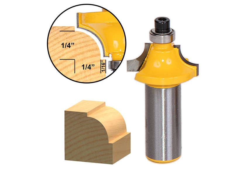

Για να ειναι ομοιμορφο ομως , προσεξε την εικονα, θα πρεπει να βυθισεις το bit τοσο οσο το κοψιμο που αφηνει η κατω πατουρα. Στην εικονα 1/16".
Αλλιως , ειναι και θεμα επιλογης, μπορεις στο επανω μερος να μην εχεις καθολου πατουρα, ιδια πατουρα ή μεγαλυτερη. Οσο σε βοηθαει και το παχος του ξυλου για να παταει το ρουλεμαν.
Να σαι καλά καί πάλι,τό κατάλαβα άν τό παω ψηλά τό bit δέν θά έχω επάνω πατούρα θά γίνει πομπέ επάνω καί πατούρα μόνο κάτω,θέλει ελαφρώς κατέβασμα τό επάνω μέρος τού bit από τό επάνω μέρος τού ξύλου,γιά νά γίνει καί η επάνω πατούρα.
Από τήν πείρα σου πιστεύεις θά χρειαστεί καί δεύτερο πέρασμα,η ένα πέρασμα αρκεί ?
