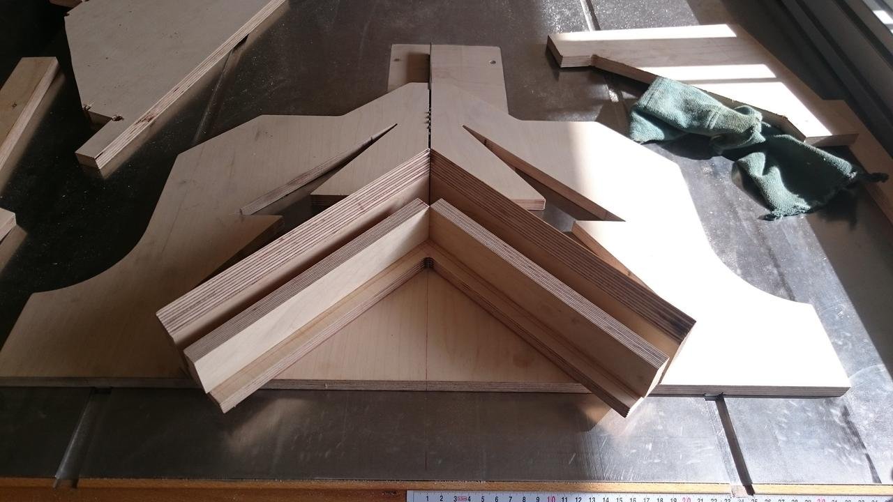

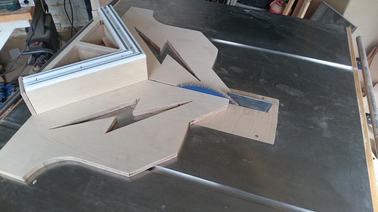

Μετα απο περιπου 5 μερες και ~8 ωρες δουλεια τελειωσα το πρωτο sled για τον παγκο.
Ηθελα κατι μικρο αποκελιστικα για κοπη 45 μοιρων.

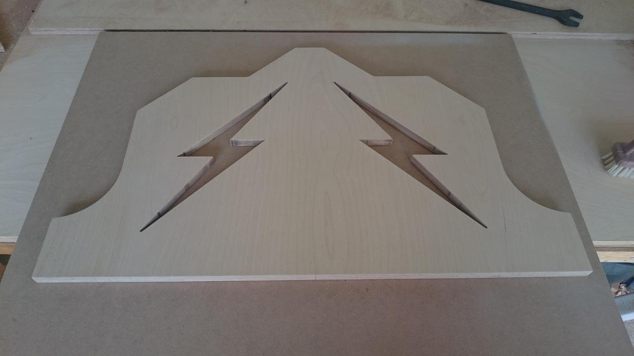

Κατσκευη ολο απο 15mm σημυδα.

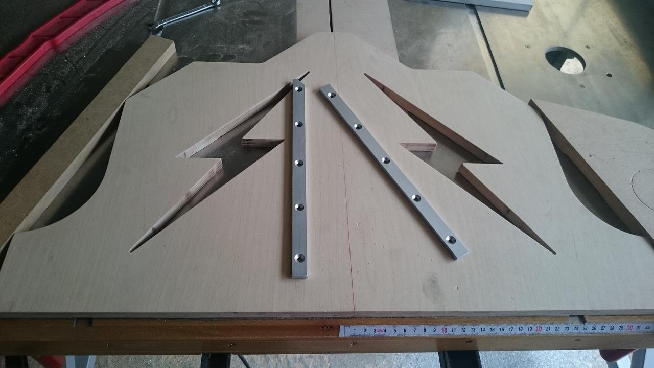

Εδω η βαση, με ενα σχεδιακι για να το κανω ελαφρυτερο.

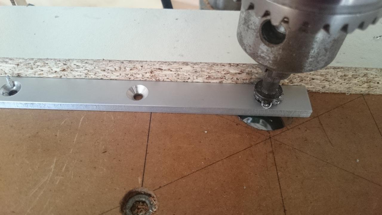

Αλουμινενιοι οδηγοι που κατεβηκαν απο 20x5 σε 16x5 με το ρουτερ.
Τρυπημα και φρεζαρισμα.

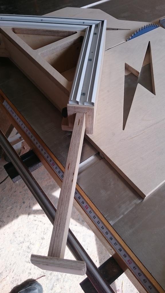

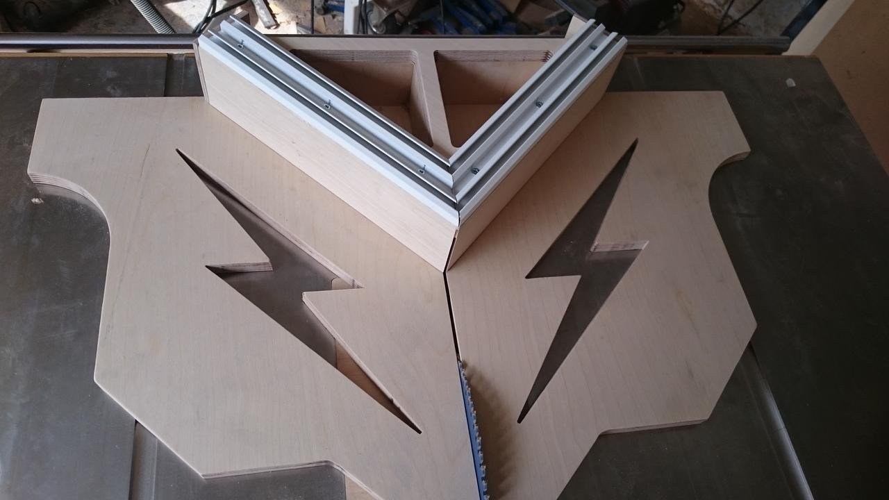

Ηθελα κατι να καλυπτει πληρως τον δισκο οταν κοβει, να εχω οδηγους για στοπ μπλοκ και προεκταση για μεγαλυτερα μηκη.
Προεκυψε το παρακατω σχεδιο
Re: Απάντηση: Τι μαστορέψαμε σήμερα;

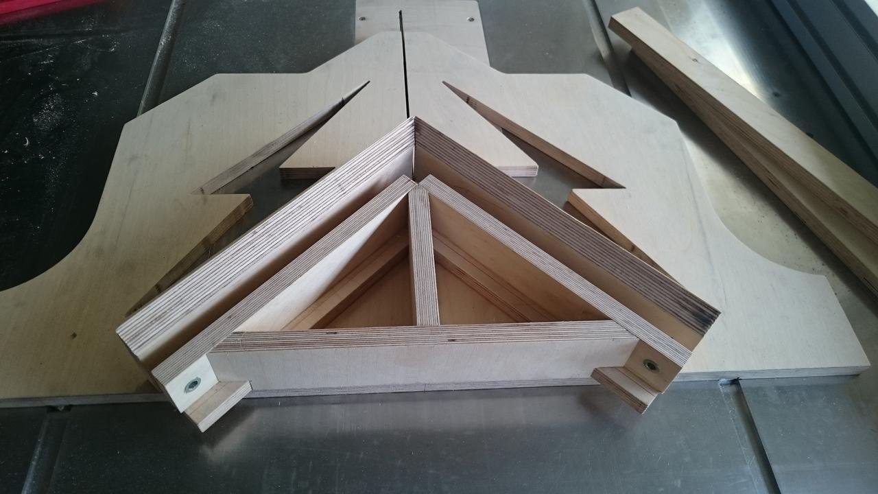

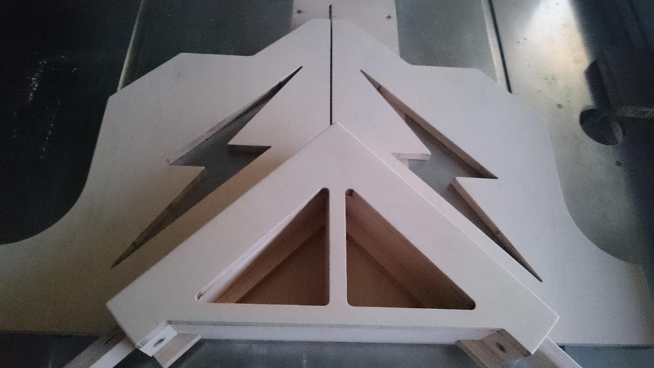

Και εδω το sled τελειωμενο.

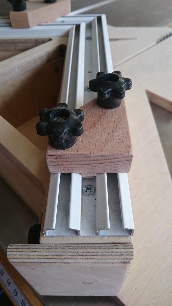

Χωρις προεκτασεις το στοπ μπλοκ βγαζει μεχρι 270mm και με τις προεκτασεις φτανει 500mm.
Οι προεκτασεις οταν βγουν γυριζουν 180 μοιρες και ετσι το πισω μερος του ακρου ερχεται μπροστα και λειτουργει σαν στοπ μπλοκ.
Mπαινουν βεβαια και μακρυτερες προεκτασεις οποτε φτανει και πανω απο μετρο αν χρειαστει.

Μπράβο Γιάννη... :SFGSFGSF: Ζωγραφιά!
Eυχαριστώ.
Κυριακο, το πριονιδι δεν θα ειναι τοσο πολυ για 4-5 κοψιματα. Ετσι και αλλιως οι ραγες θα πρεπει να καθαριζονται συνεχεια πριν και μετα απο καθε χρηση ή μερικα κοψιματα.
Εφτιαξα και τα 2 στοπ μπλοκ απο οξια . Θα βαλω μια ετοιμη μεταλλικη πλακε γωνια με το ενα φτερο στο σοκορο και το αλλο να κατεβαινει προς τα κατω.
Πολύ όμορφο έγινε. Σαν πύραυλος έτοιμος για απογείωση είναι.
Καλές γωνιοκοπές εύχομαι.

Παρ´όλη την προσπάθεια δεν καταλαβαίνω πλήρως την σύνθετη λειτουργία του :chinscratch:
Τι δουλειά κάνουν οι εσωτερικοί οδηγοί ...τι οι αλουμινένιοι επάνω και τι αυτά τα μαρκούτσια που μπαίνουν μέσα ?? αυτό με τα στοπ και την γωνιά το κατάλαβα.
Σου είχα πει να συνεχίσεις οτι αφορά εξαρτήματα του πάγκου σου στο νήμα του πάγκου όπως κάνω εγώ. Εδώ σε 1-2 εβδομάδες θα έχει χαθεί.
Θυμάμαι ότι ο Γιάννης έφτιαξε ένα sled... που θα το βρω όμως ???
Εντάξει το κατάλαβα ... τα μέσα είναι προεκτάσεις για μεγάλα ξύλα ...δεν το έπιασα στην αρχή γιατί έβλεπα ότι δεν ήταν στην ίδια ευθεία ...μετά είδα ότι έχει τακάκι στην άκρη που μάλιστα από την μία πλευρά είναι για προέκταση και από την άλλη χρησιμοποιείται και σαν στόπ.
