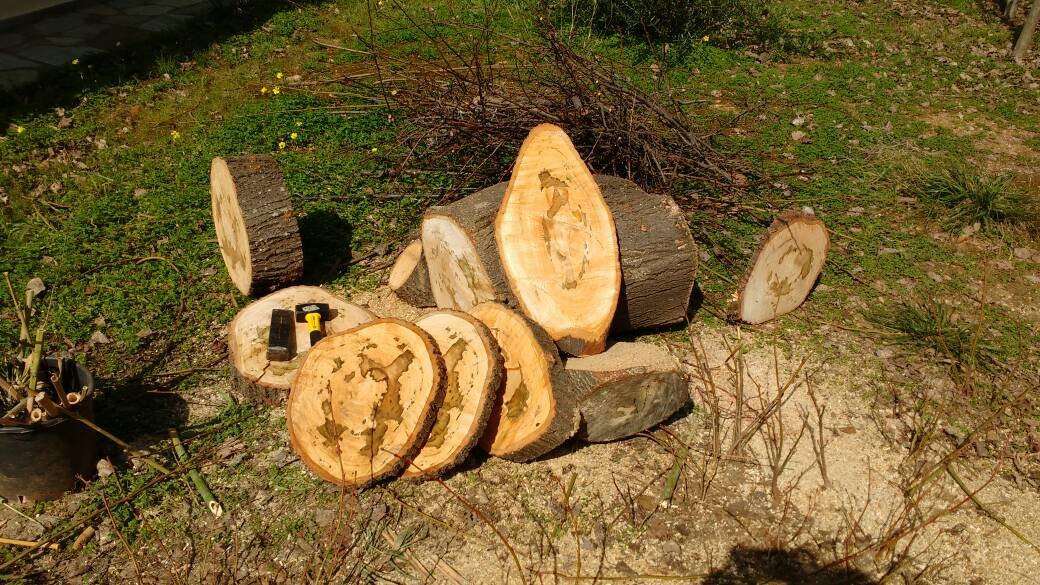

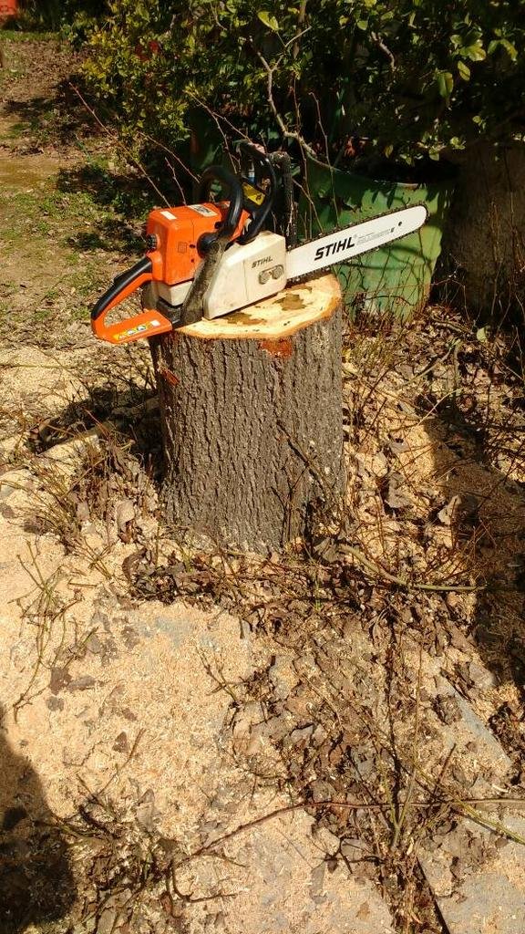

Σήμερα είχε εργασίες υπαίθρου.
Έκοψα έναν κορμό φλαμουριάς που είχαμε στο σπίτι. Τα κλαδιά του δέντρου τα είχαν κόψει πριν ένα χρόνο και έγιναν καυσόξυλα για τον φετινό χειμώνα. Από τον κορμό ήθελα να σώσω μερικές φέτες και να τον αφήσω σε ένα ύψος ώστε να γίνει τραπεζάκι.
Κατάφερα και έβγαλα μερικές αρκετά ίσιες φέτες σε διάφορα πάχη, αλλά δεν ξέρω τι πρέπει να τις κάνω τώρα ώστε να ξεραθούν χωρίς να ανοίξουν και χωρίς να σκευρωσουν. Για πείτε καμιά μέθοδο...
Επίσης ξέρει κανείς τι μπορεί να είναι αυτοί οι λεκέδες που έχει στη μέση ο κορμός; Θα εξαφανιστούν άμα ξεραθούν τα ξύλα;

Οι λεκέδες δεν ξέρω τι είναι.
Για να μην σκευρώσουν όμως και να μην σκιστούν οι φέτες πέρνα τις κάποια ξυλόκολλα, πχ atlacoll, και κάλυψε τις πλευρές με χαρτί.
Όχι την περιφέρεια, τις φρεσκοκομένες επιφάνειες.

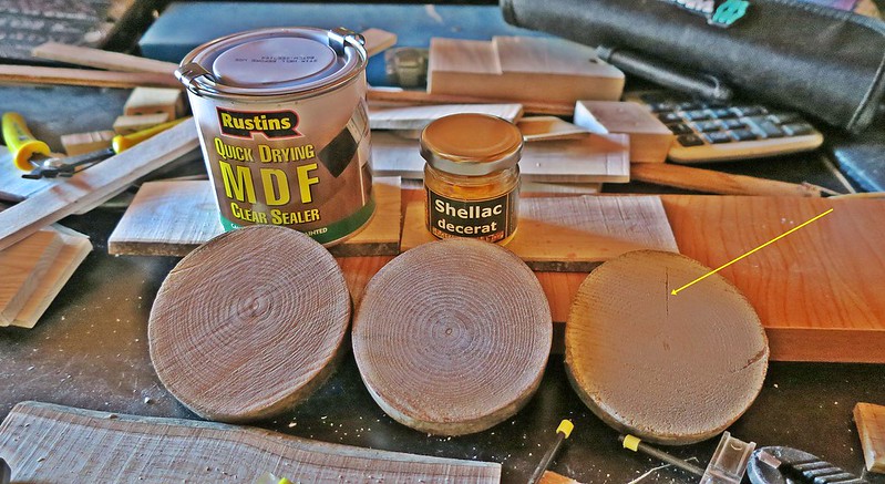

Επειδη αντιμετωπιζω και γω αυτο το προβλημα, εχω αρχισει καποιες δοκιμες για ομαλο στεγνωμα. Το ξυλο χανει υγρασια απο το κομμενο μερος και λιγοτερο απο τον κορμο.
Εδω και ενα μηνα εχω βαψει ροδελες οξιας 1) με Sealer, 2) με shellac (γομαλακα) και 3) με τιποτα. Δεν δοκιμασα με λινελαιο καθως ειναι περιπου το ιδιο με το shellac σε ιδιοτητες.
Ηδη το ξυλο που δεν ειναι περασμενο με τιποτα εχει δημιουργησει ρωγμη. Ο κορμος δεν ηταν ολοφρεσκος οταν τον εκοψα, αλλα ειχε υγρασια γυρω στο 25% οταν τον μετρησα.
Το θεμα ειναι να κλεισεις τους πορους ωστε το ξυλο να στεγνωνει ομοιομορφα οσο το δυνατον. Η κολλα μου αφηνει λεκεδες και πρεπει να φαω το ξυλο βαθεια σε καποια σημεια για να καθαρισει.
Θα δουμε πως θα παει με τον καιρο. Αυτα τα δειγματα θα τα αφησω πολλους μηνες ετσι.

Υγρό εγκάρδιο ονομάζεται αυτό που βλέπεις Βραστήρα.
Θα εξαφανιστεί καθώς είναι αποτέλεσμα υγρασίας!
Ασφαλής μέθοδος ξήρανσης για φέτες δεν υπάρχει αλλά γνωστή συνταγή και πολύ πετυχημένη είναι να αφήσεις τις φέτες σε ένα σκιερό μέρος έξω και μετά να τις πάρεις μέσα.
