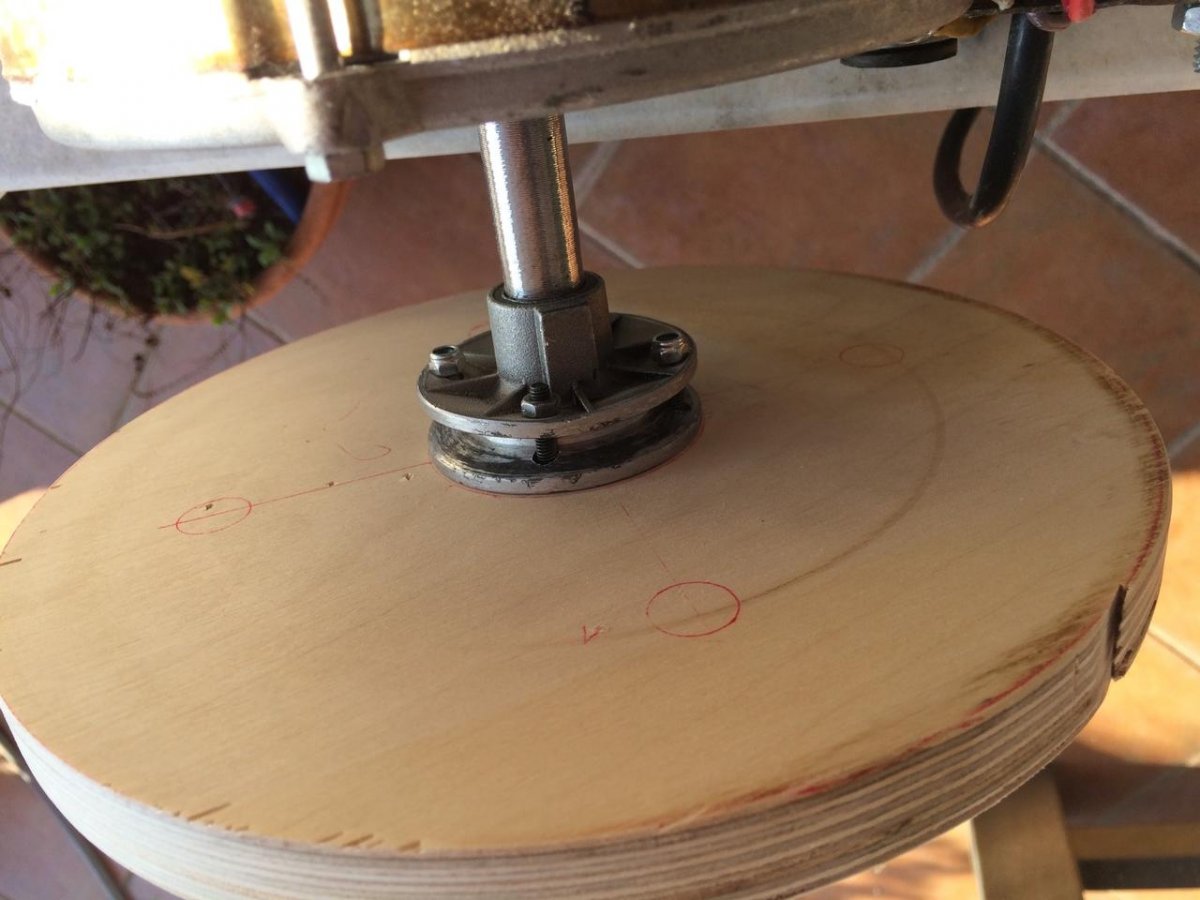

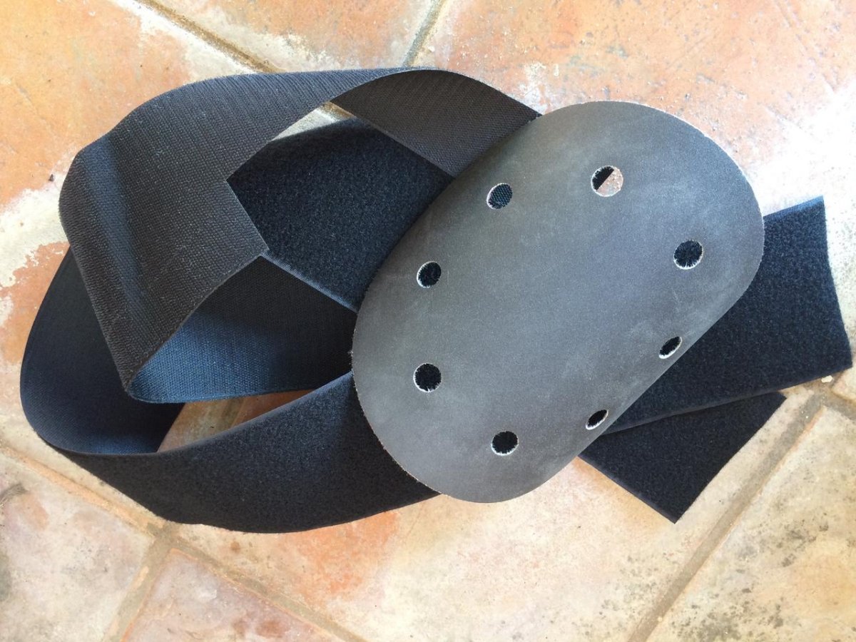

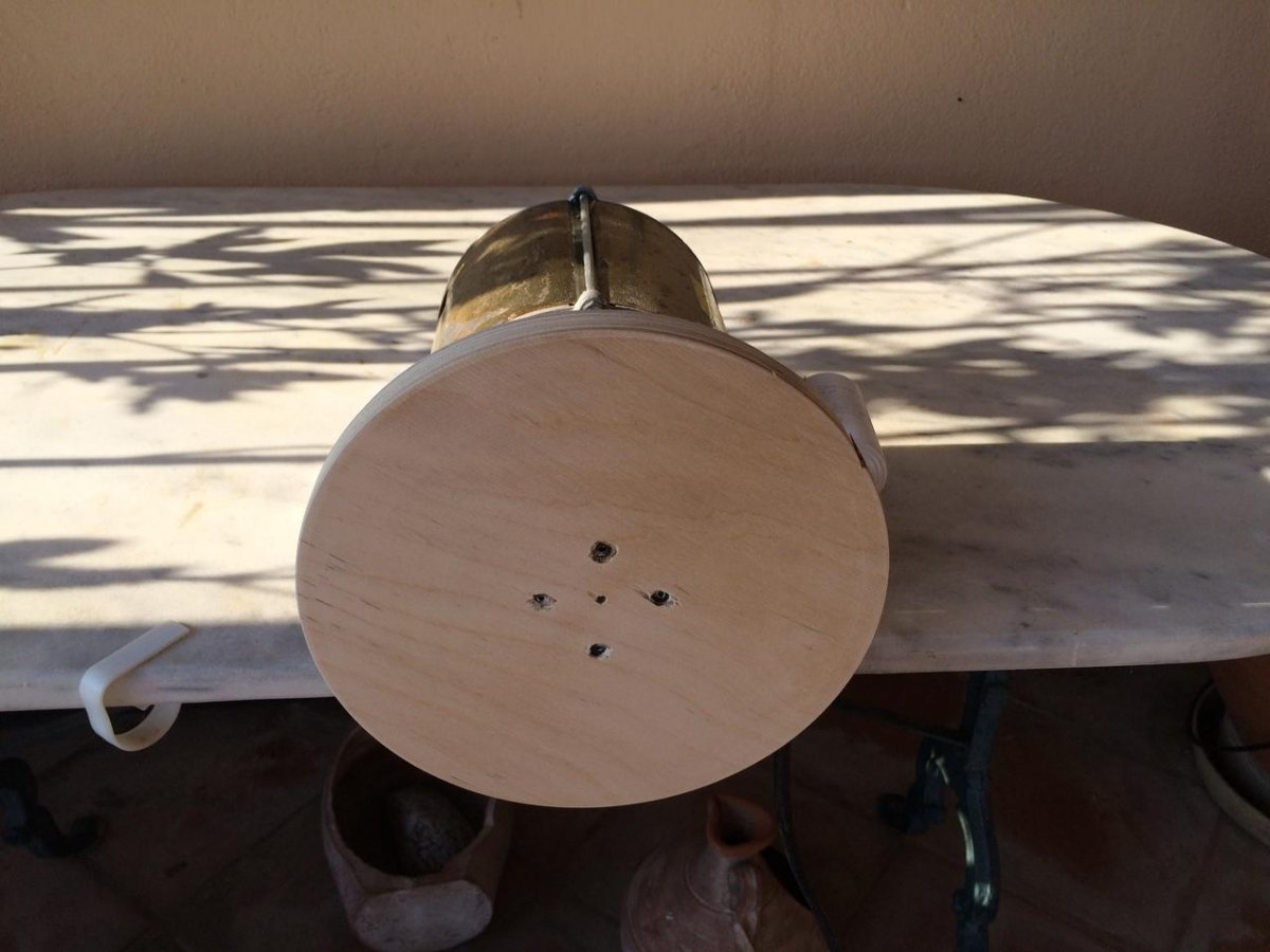

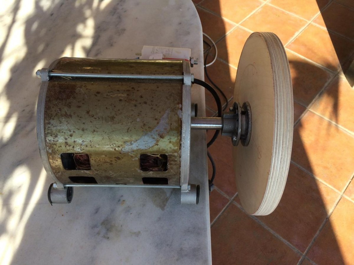

Σήμερα ξεκίνησα σιγά-σιγά το τριβειάκι μου.
Αποφάσισα να χρησιμοποιήσω αυτοκόλλητα γυαλόχαρτα των 225 mm, απ´ αυτά που χρησιμοποιούν στα τριβεία τοίχου, με velcro για να είναι εύκολο το βάλε-βγάλε.
Το δύσκολο ήταν να βρώ φαρδύ velkro για να κολλήσω στη μάνα, στο σταθερό κόντρα πλακέ του τριβείου. Σχεδόν όλη τη με.ρα την έφαγα στο ψάξιμο, γύρισα τη μισή Αθήνα και τελικά βρήκα σ´ ένα παράδρομο της Βύσσης, παράλληλο της Αθηνάς. Όχι ακριβώς ότι ήθελα, το μεγαλύτερο πιυ βρήκα ήταν αε ταινία φάρδους 10 cm.
Απ´ το τίποτε...
Κόλλησα τρείς φέτες η μια δίπλα στην άλλη με ξυλόκολλα και τώρα περιμένω να στεγνώσει για τη συνέχεια.
Λίγο που το δοκίμασα δουλεύει πολύ όμορφα, απόλυτη ησυχία απ´ το μοτέρ και χωρίς οι 2850 στροφές του να μου φαίνονται υπερβολικές. Και το πιο ευχάριστο, δεν κολώνει σχεδόν καθόλου.
Πολύ πρόχειρα όμως όκα αυτά, τελικά συμπεράσματα όταν το ολοκληρώσω και αρχίσουν τα πραγματικά τεστάκια.

Καλά αποτελέσματα να έχεις.
Στον αέρα το βλέπω, στερέωση ?
Πολλές στροφές ίσως να στο καίει το ξύλο.
Σ´ ευχαριστώ Κώστα.
Τώρα είναι στον αέρα αλλά δεν θα μείνει έτσι.
Θα στερεωθεί σε βάση, πιθανώς να το κλείσω περιμετρικά (όχι το μπρός και το -πίσω) και σε κουτί.
Περιμένω να δώ τι γίνεται με τις στροφές, μήπως χρειαστεί να τις μειώσω, κι αν θα βάλω ιμάντα ή όχι γιατί σ´ αυτή τη περίπτωση είναι εντελώς διαφορετική η κατασκευή.
Ούτως ή άλλως η πρόβλεψη για ιμάντα έχει γίνει.
Πολυ ωραιος Babis K.
Πρεπει με ενα λεπτο πχ mdf να απομονωσεις τo μοτερ απο το δισκο, λογω σκονης. Ασε το μοτερ να περνει αερα μονο απο πισω. Να βαλεις και ενα προστατευτικο στο πανω μερος της κατασκευης γυρω απο το δισκο, για ασφαλεια.
Για τοσο μικρη διαμετρο δισκου δεν αξιζει να ασχοληθεις με ιμαντα και αξονα γιατι ολη η κατασκευη θα εχει ογκο. Κρατα αυτο που εφτιαξες ως μικρο, για αρχη, και μετα συμφωνα με τις απαιτησεις σου προχωρας ή οχι σε ενα μεγαλυτερο, με ιμαντα και αξονα.

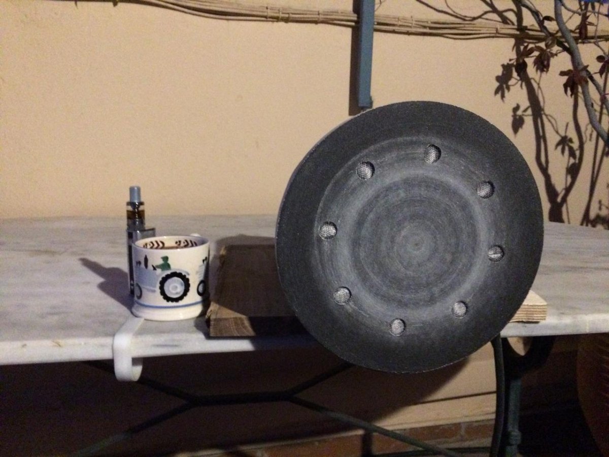

Αυτό θα κάνω, θα το αφήσω όπως είναι.
Τοποθέτησα το γυαλόχαρτο (κακώς έβαλα με τρύπες, απλά αυτό είχα πρόχειρο) και έκανα κάποιες δοκιμές. Δουλεύει άψογα, και χωρίς κανένα κάψιμο στο ξύλο.
Ίσως επειδή δούλεψα κυρίως το κεντρικό του τμήμα, ίσως επειδή όταν πιέζεται οι στροφές δεν είναι στο maximum αλλά χαμηλότερα.
Τώρα, όταν μορέσω, θα ασχοληθώ με βάση και κάλυμα.

Γεια σου Μπάμπη πολυμήχανε !!!!
Να κάνεις κουτί να πάει μέσα και μπροστά μια επιφάνεια να πατάει το ξύλο που δουλεύεις να μην στο "τσιμπήσει" και το ψάχνεις απέναντι.

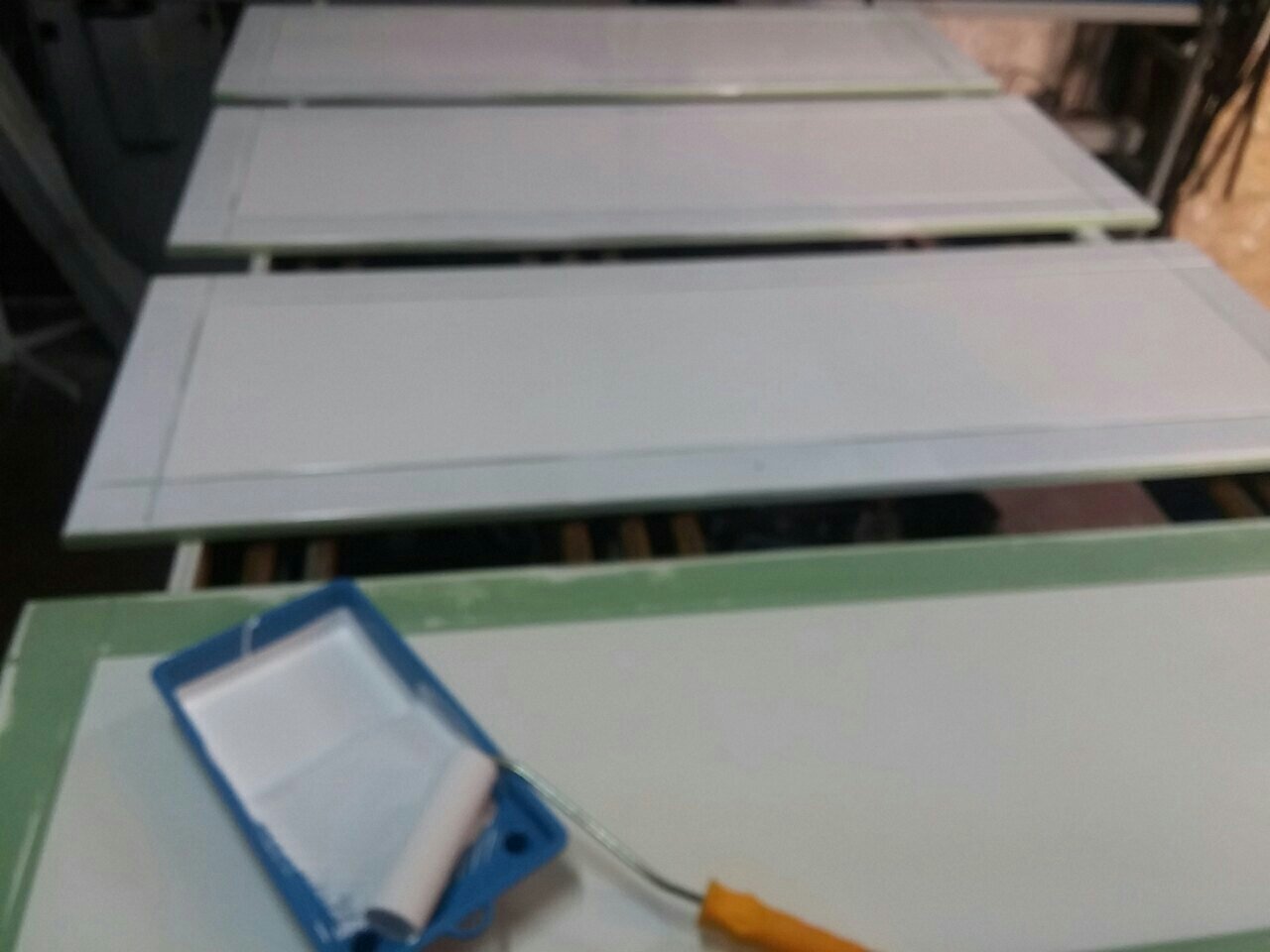

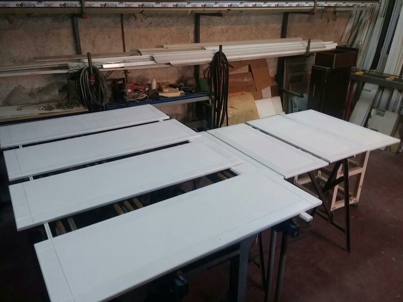

Μετά το τρίψιμο ήρθε το πρώτο χέρι βαψιματος με ριπολινη νερου στις πόρτες της ντουλάπας που ήταν βαμμένη αρχικά με λάκα
Θα χρειαστείτε λέτε τρίψιμο πριν το δεύτερο χέρι;
Σ´ Ευχαριστώ Νικόλα.
Και κουτί θα γίνει και πάγκος θα γίνει.
Θέλω λίγο να ηρεμήσω και να σκεφτώ αν θα τον κάνω σταθερό ή να βάλω μπελά στο κεφάλι μου και να τον κάνω να παίρνει και κλίση, μέχρι 45" μοίρες.
Αυτό όμως θέλει καλό σχεδιασμό κι ακόμα καλύτερη εκτέλεση. :chinscratch:

Σταθερό θα τον κάνεις ...άμα χρειαστείς κλήση κάνε ένα μικρό sled που θα κάθεται επάνω στην οριζόντια επιφάνεια και θα είναι με κλήση.

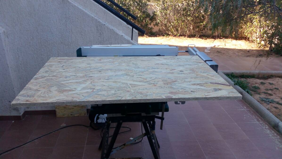

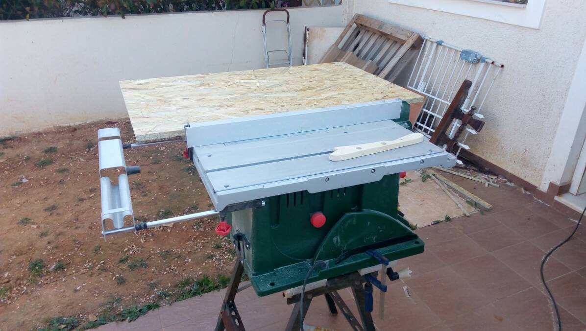

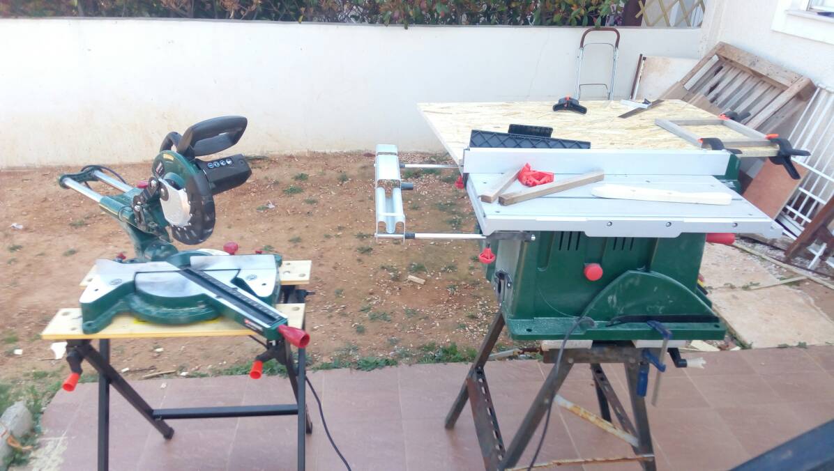

Σήμερα είχε και γ.. ω τις μερες, οπότε τα εργαλεία βγήκαν για αέρα

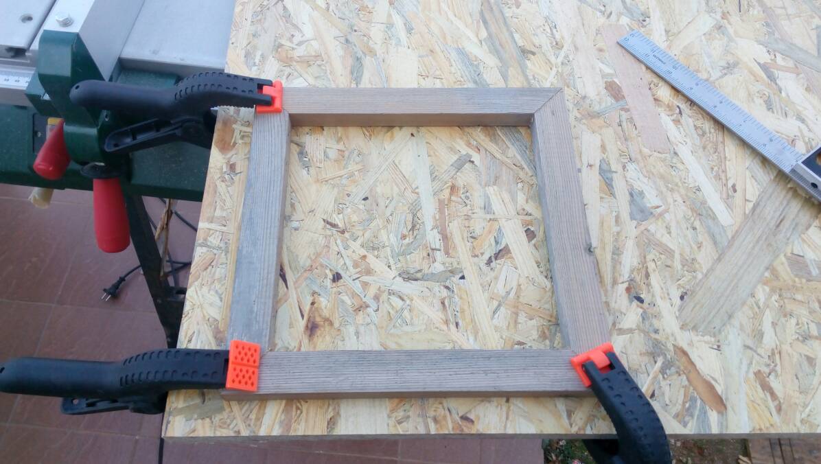

Κοπή OSB για μία κατασκευή στο τζάκι.

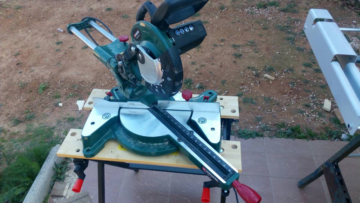

Δοκιμή κοπων 45 μοιρων με το radial
Και τα 2 μαζί 😁😁

Αντώνη τό radial χωρίς σφιγκτήρες δέν έχει τήν τάση νά "σκύβει" μπροστά ?
Ολα καλά μέ τό radial ? .Ο Σωτήρης μού είπε ότι κόβει ολόισια μετά από μιά μικρή ρύθμιση πού τού έκανε.
Σάν εμένα καί εσύ κόβεις έξω γιά νά γλυτώσουμε τήν σκόνη,γιατί καί σκούπες νά βάζεις σέ αυτά τά μηχανήματα δέν κάνουν 100 % δουλειά,γιαυτό καί δέν αγοράζω σκούπα,τό καλύτερο είναι νά κόβεις έξω γιά καθαρό εργαστήριο,και γιά υγιεινή.
