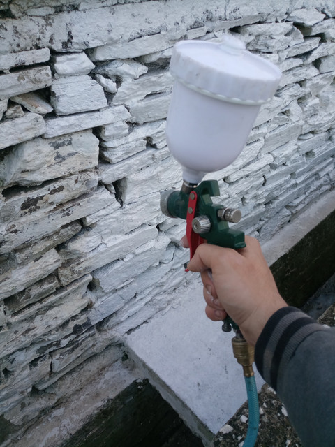

Χθες το μενού είχε αστάρωμα του εξωτερικού τοιχίου.
Σήμερα περάστηκε το πρώτο χέρι τσιμεντόχρωμα με το πιστολάκι HVLP του Lidl.
Ο ιδιοκτήτης του χρωματοπωλείου μου είχε πει ότι χρειάζεται μπεκ πάνω από 3 mm και πιστόλι airless για να μπορέσω να δουλέψω το χρώμα.
free jpgs
Εγώ με το πιστολάκι του Lidl με μπεκ 1.4 mm και με αραιωμένο το χρώμα (10% περίπου όταν ο κατασκευαστής λέει 15%) κατάφερα να βάψω σε 45 λεπτά το τοιχίο των 20 - 25 τετραγωνικών (1ο χέρι) δίχως να στάξω κάτω ούτε μία σταγόνα και χωρίς να τα κάνω μαντάρα γύρω γύρω.
Όσο για την κατανάλωση αυτή έφτασε τα 1.7 λιτρα αραιωμένου τσιμεντοχρώματος για 1 χέρι καλύπτοντας μάλιστα τα κενά που είχα οι πέτρες.
Σίγουρα αν είχα βάψει με το χέρι θα μου έπαιρνε κανέν 4ωρο το χέρι και σίγουρα θα έτρωγα για πλάκα ένα 5κιλο αφού λόγω των κενών θα πεταγόταν από εδώ και από εκεί (την κούραση δεν την υπολογίζω καθόλου).
Αύριο το 2ο και τελικό χέρι!

Ωραιος Νικολα!Χθες το μενού είχε αστάρωμα του εξωτερικού τοιχίου.
