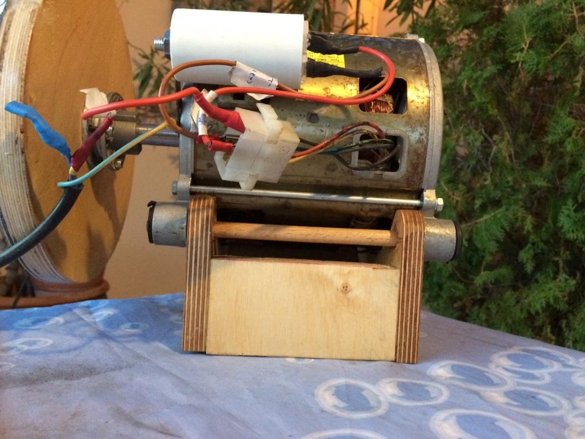

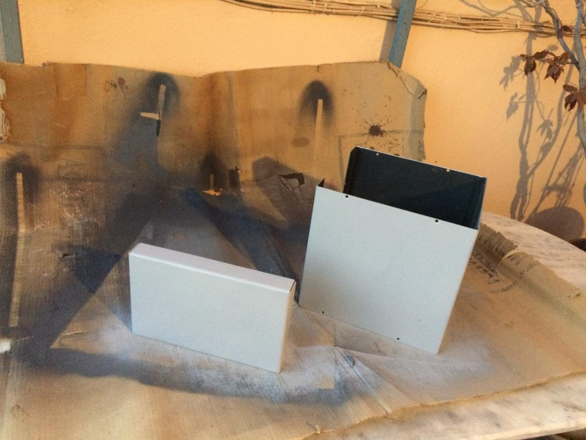

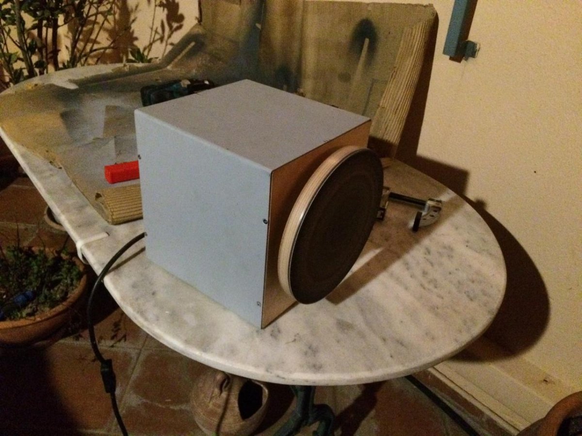

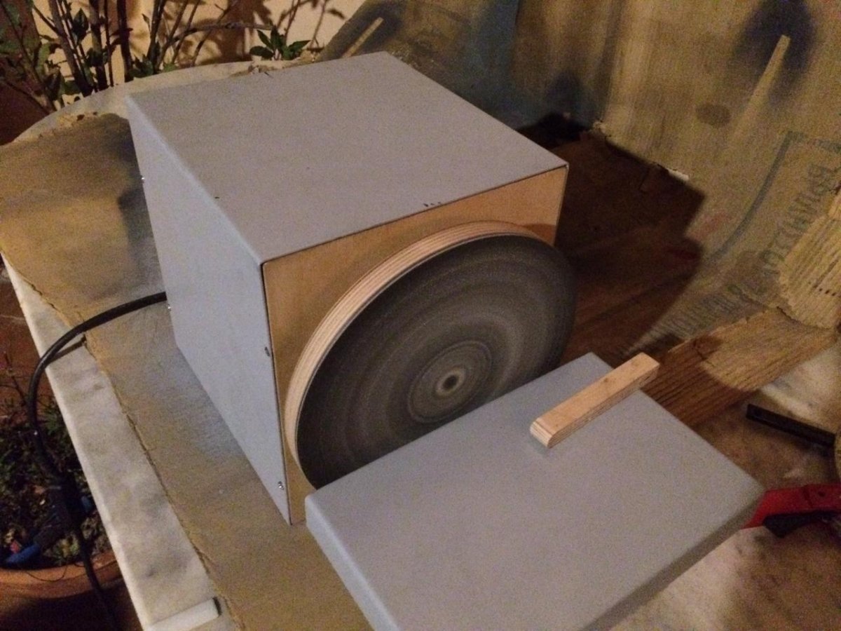

Ελπίζω αύριο να καταφέρω να τελειώσω τον "χοντρομπαλά".
Σήμερα έκανα τη βρώμικη δουλειά, αύριο μένει ο πάγκος αλλά ακόμα δεν έχω αποδοφασίσει πως θα γίνει τελικά.
Βέβαια, το οτι δεν έκανα το καλούπι κουρμπαριστό αλλά επίπεδο, πιο πολύ μου μοιάζει με subwoofer παρά με τριβείο, ίσως επειδή είμαστε σε AV forum. :flipout:

Καλημέρα & "καλή ακρόαση" κ. Μπάμπη από το woofer.
Εγώ θα του έβαζα & 4 ποδαρικά (πέλματα) έτσι ώστε να το πάκτωνα στον πάγκο ή να μπορούσα με σφιγκτήρες να το ασφάλιζα. Φοβάμαι ότι όταν θα πιέζεις ένα κομμάτι πάνω στον δίσκο, όλο μαζί θα αρχίσει & θα σου "περπατάει".

Καλημέρα... και σας ευχαριστώ πολύ για τη συμπαράσταση... -bye-
Το τριβείο δουλεύει τέλεια, μπορώ να πώ καλύτερα απ´ ότι περίμενα. Χρειάζεται όμως οπωσδήποτε πάγκος, εκεί είναι όλα τα λεφτά.
Για την παρατήρηση του Κώστα για τα ποδαρικά έχει δίκιο, τα κατάλαβα λίγο αργά.
Του έχω βάλει βέβαια λαστιχένια πέλματα αντιολισθητικά, και με το βάρος που έχει, δείχνει βράχος, αλλά όταν δεν δουλεύει.
Όταν πάρει μπρός, κι αν το υλικό που ακουμπάει είναι ολισθηρό όπως το μάρμαρο που το δοκίμαζα χθές, έχεις πρόβλημα. Δεν δείχνει να μετακινείται αλλά φοβάμαι να το πιέσω, νοιώθω οτι θα πάει βόλτα. Στο ξύλο βεντουζώνει μια χαρά.
Θα πρέπει, μαζί με την κατασκευή του πάγκου, για σιγουριά να βρώ τρόπο να το δένω και με κάποιο σφιχτήρα.
