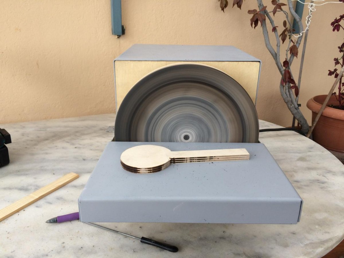

Καλημέρα... και σας ευχαριστώ πολύ για τη συμπαράσταση... -bye-
Το τριβείο δουλεύει τέλεια, μπορώ να πώ καλύτερα απ´ ότι περίμενα. Χρειάζεται όμως οπωσδήποτε πάγκος, εκεί είναι όλα τα λεφτά.
Για την παρατήρηση του Κώστα για τα ποδαρικά έχει δίκιο, τα κατάλαβα λίγο αργά.
Του έχω βάλει βέβαια λαστιχένια πέλματα αντιολισθητικά, και με το βάρος που έχει, δείχνει βράχος, αλλά όταν δεν δουλεύει.
Όταν πάρει μπρός, κι αν το υλικό που ακουμπάει είναι ολισθηρό όπως το μάρμαρο που το δοκίμαζα χθές, έχεις πρόβλημα. Δεν δείχνει να μετακινείται αλλά φοβάμαι να το πιέσω, νοιώθω οτι θα πάει βόλτα. Στο ξύλο βεντουζώνει μια χαρά.
Θα πρέπει, μαζί με την κατασκευή του πάγκου, για σιγουριά να βρώ τρόπο να το δένω και με κάποιο σφιχτήρα.
Βίδωσε το σε μια μελαμίνη απο κάτω και την μελαμίνη με νταβίδια

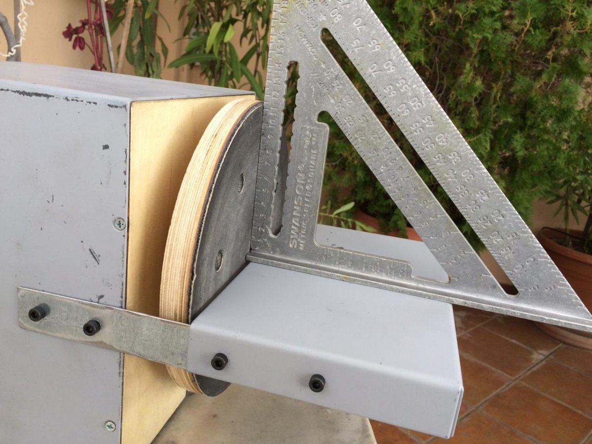

Μπάμπη πως στερέωσες την επιφάνεια μπροστά από τον τροχό ...δεν δείχνει η φωτογραφία.

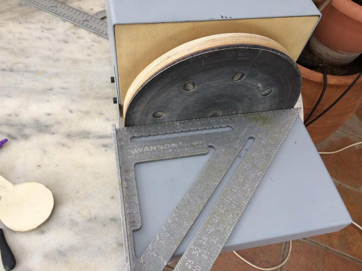

Δεν έδειχνε γιατί δεν υπήρχε Νικόλα, σήμερα το έφτιαξα. Στην αρχή σκεφτόμουν να το κάνω σπαστό, να πέφτει και στις 45" μοίρες αλλά βαρέθηκα. Φοβήθηκα μήπως με πιάσει και βροχή και έπέλεξα την απλή λύση.
Αν και δεν του φαίνεται είναι πάρα πολύ στιβαρή η κατασκευή, απολύτως κανένα τζόγο, έγινε ένα σώμα με το κυρίως τριβείο.
Και στο μέτρημα φαίνεται σωστό, και το επίπεδο και η καθετότητα.

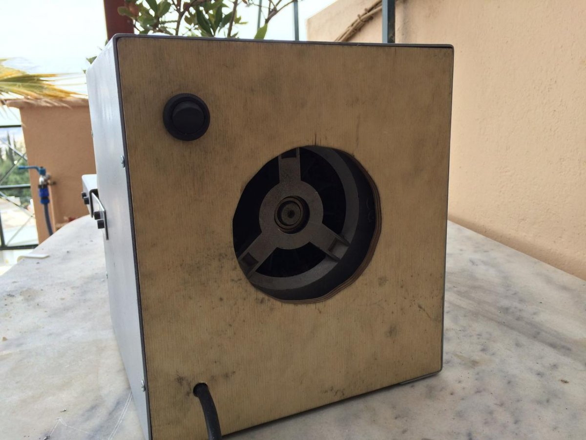

Μπάμπη έβαλες τελικά κάτι για αυξομείωση στροφών;
Εκεί που δεν τα πάει καλά είναι στις στροφές.
Με ψιλό γυαλόχαρτο, 180-άρι, καίει το ξύλο. Μόλις παραλάβω απο Κίνα τους μειωτές θα του βάλω σίγουρα.

κ. Μπάμπη, αν μου επιτρέπεις μια ακόμα "Παρατήρηση". Η στήριξη του τραπεζιου είναι "αδύναμη".
Θέλει τρίγωνα αντιστήρηξης από κάτω. Με ένα βαρύ κομμάτι & λιγη πιέση θα χάσεις τις 90 μοίρες & θα έχεις μόνιμη παραμόρφωση.
Φέρτο στην Πάτρα να το ενισχύσουμε !!!
Θα γίνει το Δ Κώςτα, θα μπούν άλλες δύο λάμες, μιά δεξιά και μια αριστερά, που θα βιδώνουν στο κάτω μέρος του σώματος και στην πίσω βίδα τραπεζιού.

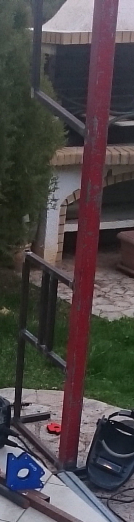

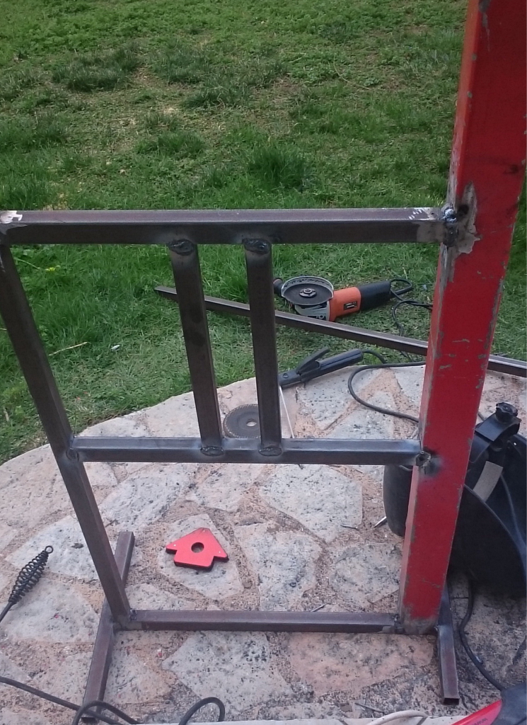

Έ ρε μια κορδέλα που ετοιμάζει ο μάστορας !!!! Τα ποδαρικά είναι μικρά σε σχέση με το ύψος και το βάρος που θα έχει ψηλά ...αν και πιστεύω ότι στην όλη κατασκευή θα υπάρχει έξτρα στήριξη.

Για έχε με κατά νου. Ψάχνω για κάτι στις 1500 στροφές για πριονοκορδελα, μονοφασικο. Γύρω στα 750 W

Εννοείται οτι μπορώ, το Πάσχα που θα κατέβω.
Νομίζω όμως οτι αυτά τα μοτέρ των πλυντηρίων δεν σου κάνουν, είναι μικρά. Εσύ χρειάζεσαι νοτέρ ενός ίππου το λιγότερο.
