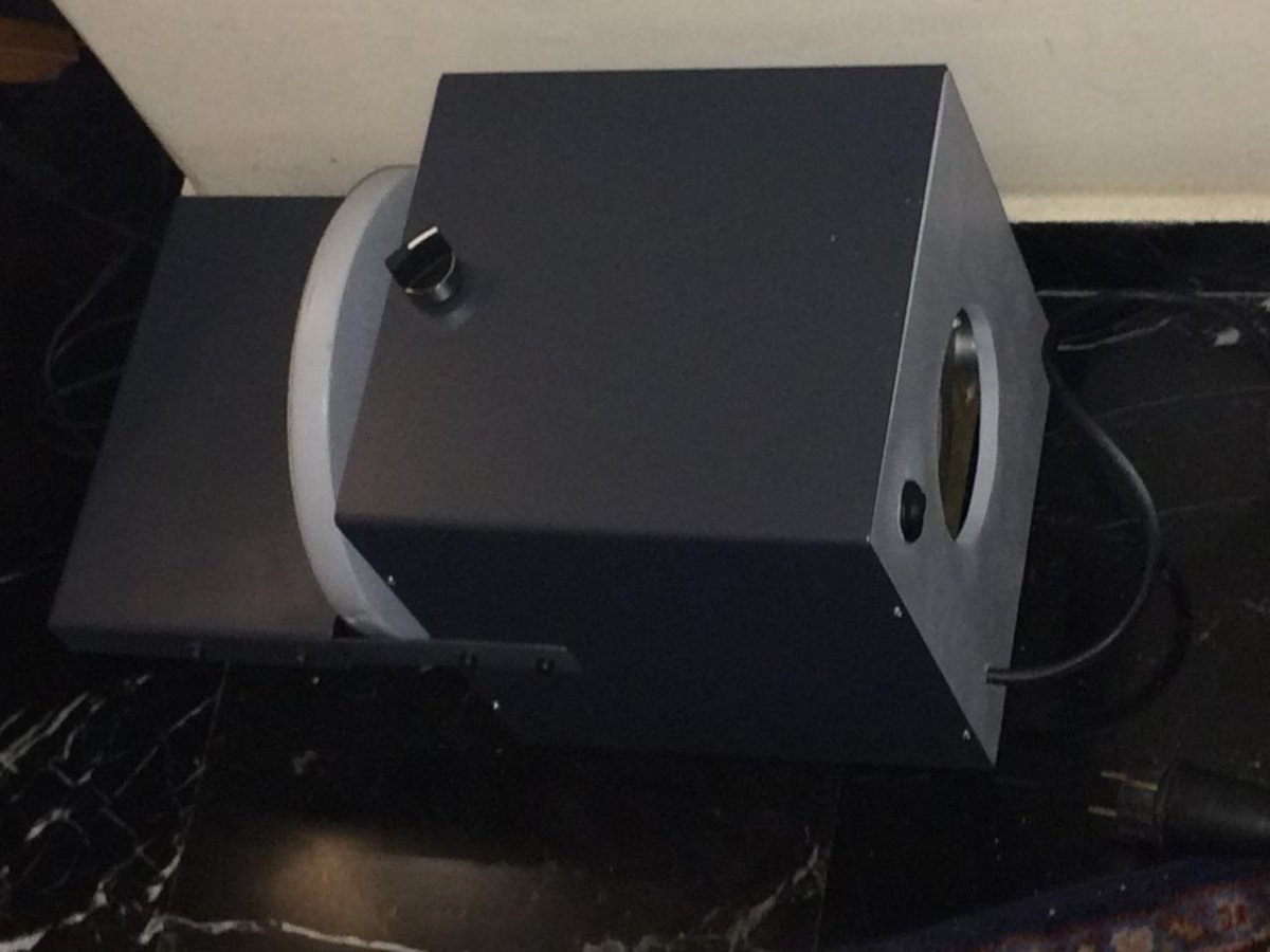

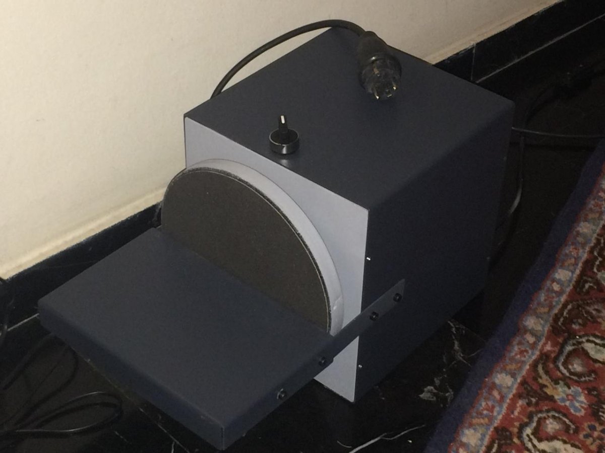

Εγώ πρίν λίγο το έβαψα και το μόνταρα ξανά και το "πάρκαρα" μέσα στο σαλόνι. Δώρο για τη γιορτή της γυναίκας. :flipout:

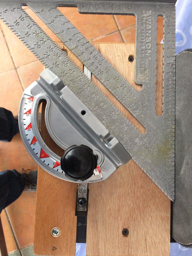

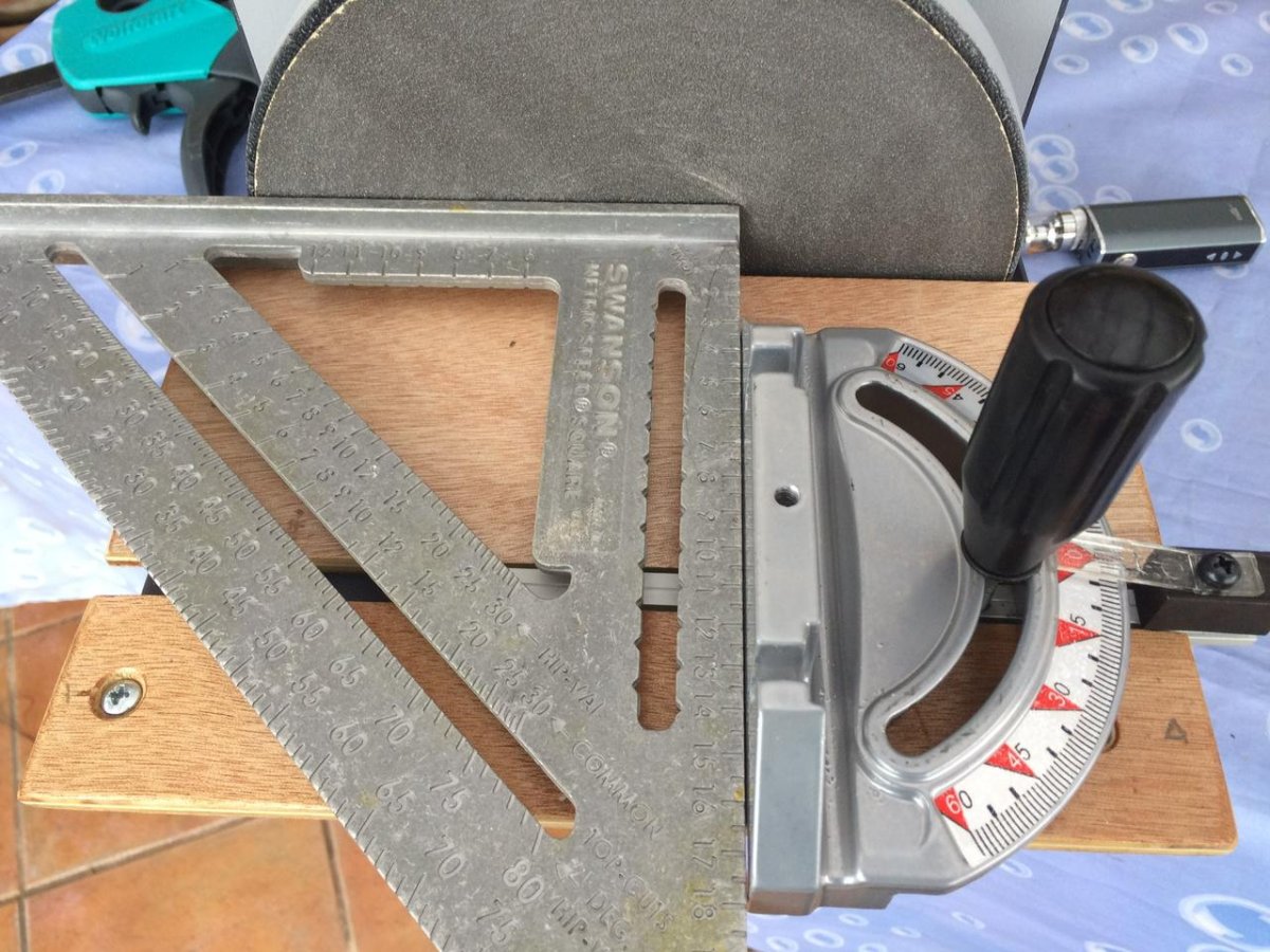

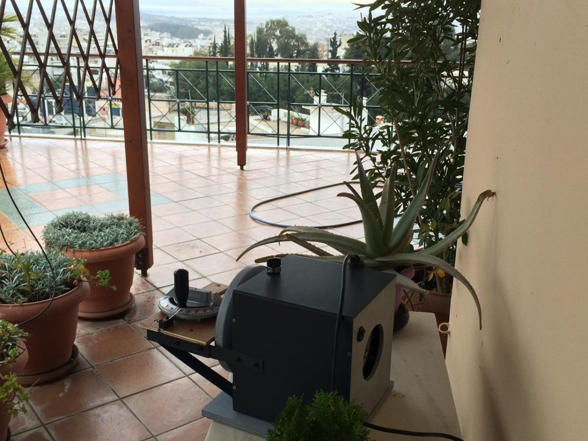

Όταν μπορέσω να ξαναβγώ στην ταράτσα θα του φτιάξω μια βάση για να μπορώ να τον δένω με σφιχτήρα και δυό αντιρίδες για μεγαλύτερη σιγουριά του πάγκου και τέρμα. Δεν μπορώ να κάνω κάτι άλλο.

Μπάμπη εγώ θα έφτιαχνα μια βάση ξύλινη με περιθώριο στο πλάι να πιάνουν σφιγκτήρες και να βγαίνει μπροστά όσο είναι η επιφάνεια εργασίας .... θα βίδωνα έναν μεγάλο τάκο στην βάση και θα "φόραγα" την στρατζαριστή επιφάνεια κουμπωτή επάνω στον τάκο. Και μπορεί να έκανα και άλλον ένα τάκο ανταλλακτικό με κλήση 45 μοίρες επάνω για τις λοξοδουλειές.
Ρε συ Μπαμπη,εγινε και ομορφο εκτος των αλλων!:music-smiley-005:
Νίκο, αρχικά σκέφτηκα να κάνω ένα τάκο όση είναι η επιφάνεια του πάγκου, φορετό όπως λές, χωρισμένο διαγώνια σε δύο τρίγωνα.
Όταν χρειαζόμουν τις 45" μοίρες θα αφαιρούσα το ένα κομμάτι, το πάνω τρίγωνο.
Μετά σκέφτηκα να κάνω μόνο ένα τάκο τρίγωνο. Όταν ήθελα επίπεδο η υποτείνουσα θα κοίταζε πρός το έδαφος, κι όταν ήθελα 45" θα κοίταζε πρός τον ουρανό. Δεν ξέρω αν καταλαβαίνεις τι εννοώ ή σε μπέρδεψα.
Τελικά επικράτησε η άποψη να περιμένω και να δω στην πορεί, και με καθαρότερο μυαλό τι είναι προτιμότερο να κάνω. Ούτως ή άλλως το κυρίως σώμα του τριβείου δεν αλλάζει και οι 45" δεν είναι και κάτι που το χρειάζομαι άμμεσα.
Re: Τι μαστορέψαμε σήμερα;
Το κατάλαβα ... πάντως είναι μια καλή και σίγουρη λύση με τους τάκους. Αν το αλλάξεις νομίζω ότι η επιφάνεια θα πρέπει να έλθει λίγο πιο κάτω από το κέντρο του άξονα για να "πιάνει" μεγαλύτερη επιφάνεια το ξύλο που θα δουλεύεις. Απ ότι βλέπω και τώρα έτσι το έχεις μάλλον.

Πάνο σ´ ευχαριστώ πολύ.
Μ´ αυτή τη σύνδεση θα δουλέψει λές το Κινέζικο; Δηλαδή θα κρατάει σταθερές τις στροφές που επιλέγεις ή σιγά-σιγά θα γκαζώνει μέχρι να φτάσει στο 2850;
Αν νομίζεις οτι θα δουλέψει να το ξεμοντάρω και να το αλλάξω.
Πρίν λίγο τέλειωσα τις τελευταίες αλλαγές κι απομένει πλέον ο έλεγχος των στροφών (άν γίνεται).
Για να μην μπλέξω με κινούμενο πάγκο η καλύτερη, και πιο εύκολη, λύση που σκέφτηκα είναι αυτή που βλέπετε.
Έβαλα τις αντιρίδες στον πάγκο, το τοποθέτησα και σε μια βάση από 18-άρι κόντρα πλακέ που εξέχει εμπρός (5 cm) και δεξιά- αριστερά ( 3 cm) ώστε να μπορώ να το μαγκώνω με νταβίδια και τέρμα.
Δεν νομίζω οτι χρειάζεται να του κάνω κάτι παραπάνω, εκτός αν μου ξεφεύγει κάτι που δεν έχω σκεφθεί.
