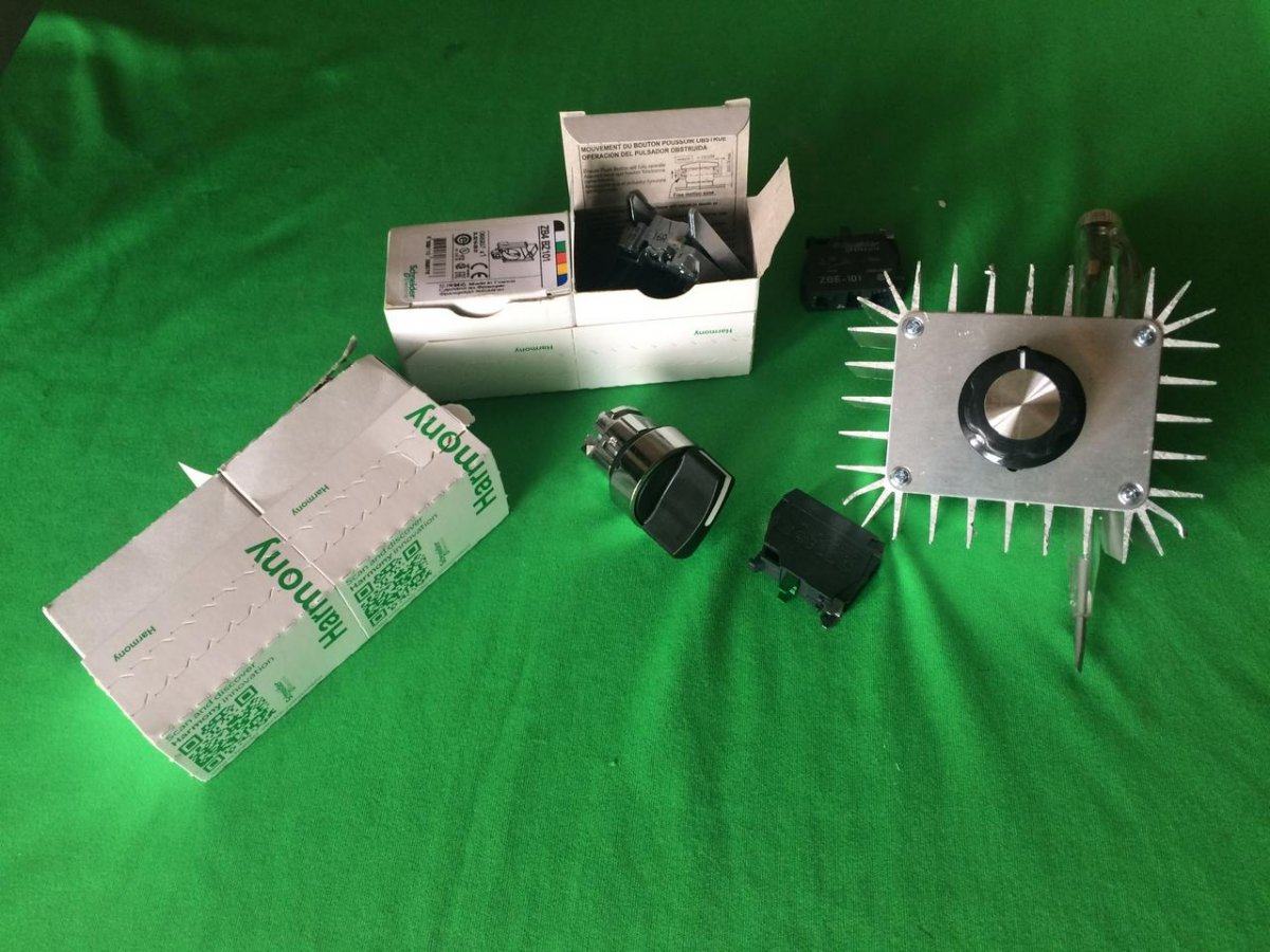

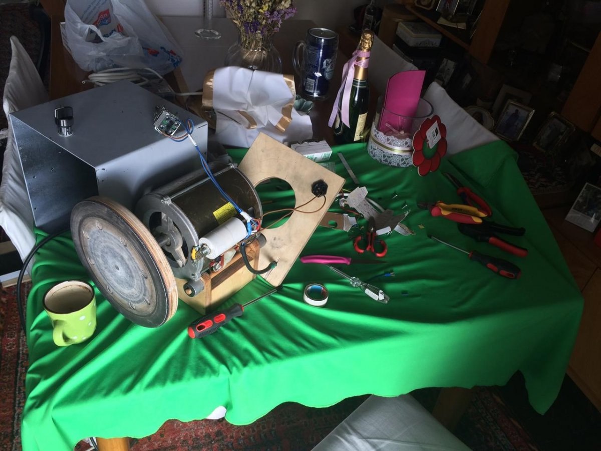

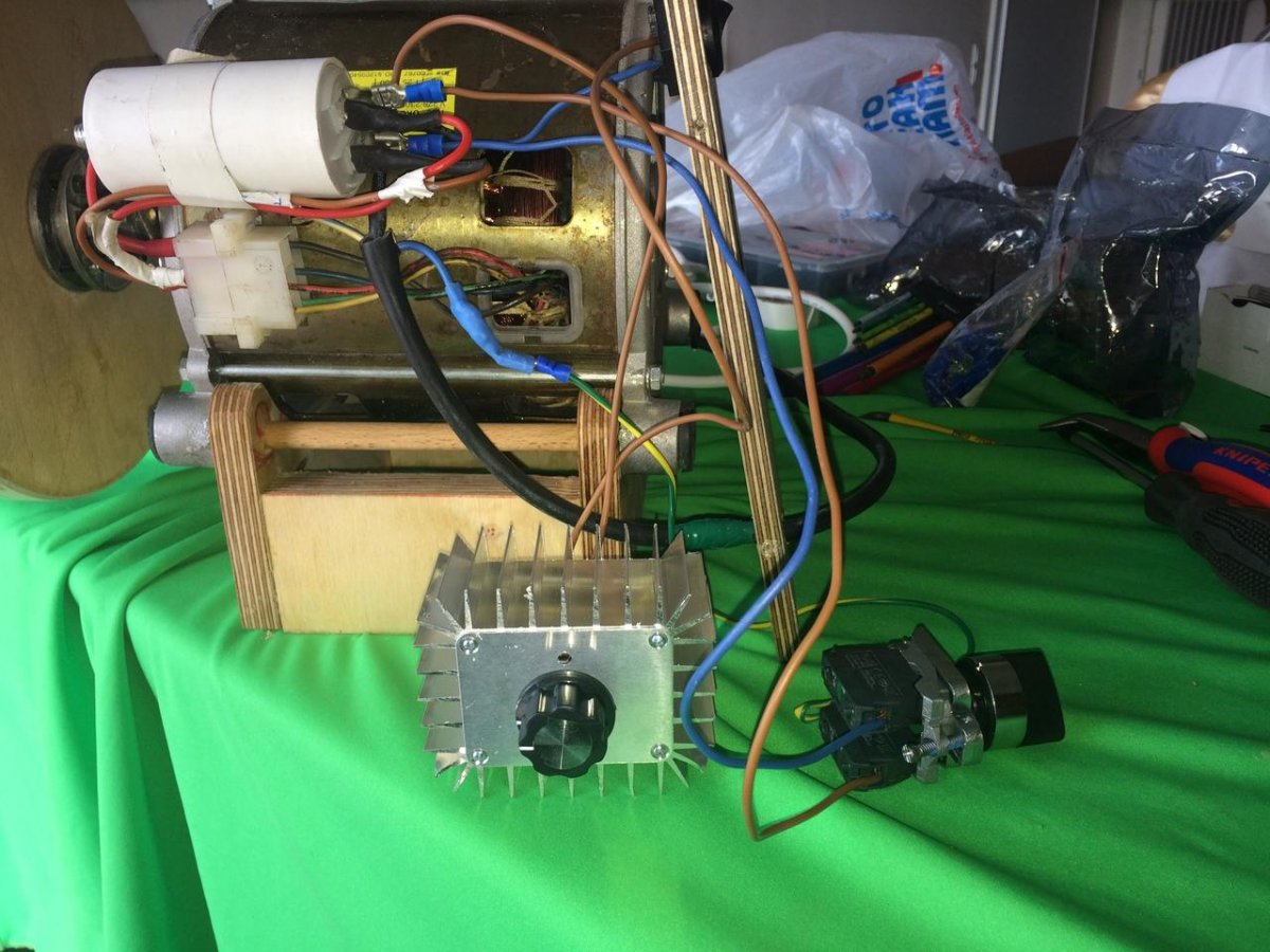

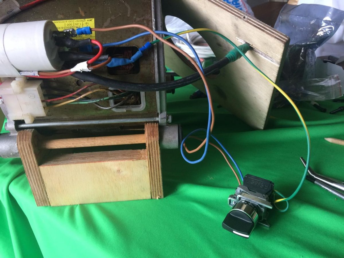

Σήμερα παρέλαβα τους μειωτές στροφών απ´ το φίλο που μου τους είχε παραγγείλει και περιχαρής ξεκίνησα την τοποθέτηση.
Είχα πάει και μιά βόλτα από Καυκά και πήρα έναν επιλογέα αναστροφής σκεπτόμενος οτι αφού θα το κάνω πάλι βίδες το τριβείο γιατί να μην του προσθέσω και την επιλογή κατεύθυνσης; (Δεξιόστροφα-αριστερόστροφα).
Τελικά το εγχείρημα απέτυχε, όχι ολοκληρωτικά αλλά σχεδόν.
Δυστυχώς οι Κινεζιές που πήρα δεν μειώνουν τις στροφές, απλά κάνουν το μοτέρ να ξεκινάει σιγά-σιγά κα προοδευτικά να γκαζώνει. Προφανώς αυτό μου είναι άχρηστο, δεν με βοηθάει πουθενά.
Αντίθετα, ο επιλογέας κατεύθυνσης δούλεψε άψογα.
Αυτό όμως ήταν το κερασάκι, στην κυρίως τούρτα, δυστυχώς, κάτσαμε πάνω. :bigcry:
Δεν ξέρω αν κάτι κάνω εγώ λάθος, δεν σκαμπάζω και πολλά από ηλεκτρολογικά, αλλά δεν μπορώ να σκεφτώ τι είναι αυτό που μπορεί να κάνω λάθος στη σύνδεση. Δεν έχεις και τις άπειρες επιλογές.
Τελικά σκέφτομαι οτι με τούτα και μ´ εκείνα, με τα λεφτά θα μου φύγουν δεξιά αριστερά προσπαθώντας να διορθώσω τα κακώς κείμενα, πιο καλά να αγόραζα ένα καινούριο μοτέρ στις 1400 στροφές και να τελειώνω. Και πιο δυνατό θα ήταν και θα γλύτωνα και τρέξιμο άδικο κόπο και περιττά έξοδα.
Είπαμε, καλό το DIY αλλά όχι πάντα, και κυρίως όχι σε αντικείμενο που έχεις μαύρα μεσάνυχτα.
Μπαμπη, στο ανεφερε και και καποιος αλλος οταν ειχες παρουσιασει αυτο το μοτερ. Ο μοναδικος τροπος να μειωθουν οι στροφες σε μοτερ χωρις καρβουνακια (συγχρονο) ειναι το inverter και μαλιστα μεγαλο Inverter και μεγαλο μοτερ για να εχεις ικανοποιητικη ροπη. Αυτα τα μοτερ επηρρεαζονται μονο απο την συχνοτητα της τασης και τους πολους που εχουν και γι'αυτο εχουν φιξαρισμενες στροφες στις 2900max τα διπολικα και 1450 τα τετραπολικα. Αυτο που πηρες μπορει να κανει για DC μοτερ οπως των δραπανοκατσαβιδων. Εκει για καλυτερα αποτελεσματα χρησιμοποιουν τα Pulse Width Modulation (PWM) ωστε το μοτερ να τραβαει πληρη ισχυ αλλα σε παλμους ωστε να γυριζει αργοτερα αλλα με σχεδον μεγιστη ροπη.
Εχω σε κομματια ενα αντιστοιχο Project αλλα το εχω παρατησει προς το παρον. Με μοτερ 2900 στροφες, καβαλετα, τροχαλιες και ιμαντα για να παει στις 1500 και βαση απο μικρο κοιλοδοκο για να βιδωθουν πανω. Ισως το πιασω παλι σε μερικες μερες.
Λογικά μου ακούγονται πάντως.
Κυρίως αριστερόστροφα το δουλεύω, αν και έχω δεί στο youtube, πιο σπάνια, και δεξιόστροφα.
Την επιλογή την έβαλα γιατί κάποιες στιγμές, όταν τρίβεις το ξύλο απ´ όλες τις πλευρές, βολεύει. Σπάνια βέβαια.
Σπειρώματα, που ενδέχεται να λασκάρουν, στο συγκεκριμένο ευτυχώς δεν υπάρχουν, η τροχαλία στον άξονα είναι πρεσαριστή.
Απάντηση: Re: Απάντηση: Τι μαστορέψαμε σήμερα;
Γιάννη, είδα αυτή τη κατασκευή του Πάνου και θεώρησα οτι είναι ίδια περίπτωση με τη δική μου.
Γί αυτό πήρα και το συγκεκριμένο μειωτή.
