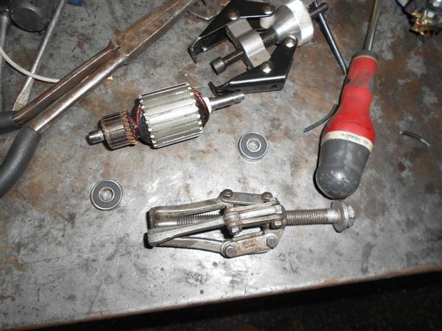

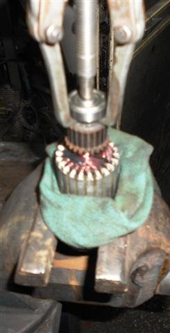

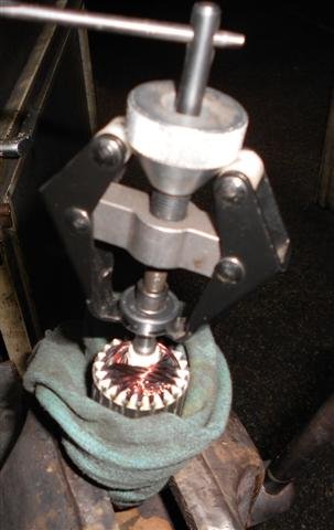

Δεν ειναι ακριβως σημερινο, αλλα αφορα αλλαγη ρουλεμαν σε μοτερ απο σκουπα.
Εξαγωγη του ρουλεμαν απο τη μερια του συλεκτη με τον μακρυ εξολκεα.
Το ιδιο και απο την αντιθετη πλευρα με τον κοντο.

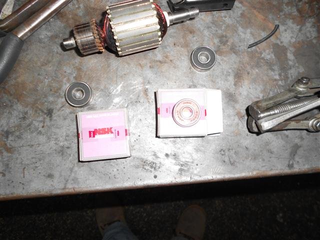

Θα αντικατασταθουν με 2 καινουργια NSK made in Japan.
Ετοιμο με τα καινουργια ρουλεμαν και καθαρισμενο συλλεκτη
Τελικα επειδη δεν μου αρεσε η λειτουργια του, μετρηθηκε απο φιλο, και η "μπομπινα" (περιελιξη ροτορα) ειχε προβλημα. Δεν αξιζε ομως να γινει περιελιξη, καθως ενα καινουργιο μοτερ ειχε 25,00 ευρω.

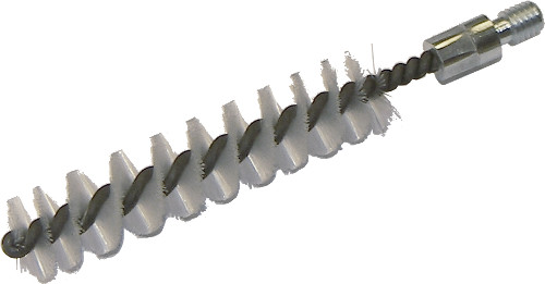

Κανει δουλεια Χρηστο.Αργη ταχυτητα θελει και μετα είναι η ποιοτητα της βουρτσας.
Ο τροχος που λες,αν δεν εχει θελει χαμήλωμα στροφων.Πολλες ποτυροβουρτες είναι για λιγες στροφες...
Θα του βαλω άλλες δυο βουρτες δεξια αριστερα για να το δοκιμασω σε χτυπητα μαρμαρα..
Κατι τέτοιες αλλα με μακρυ στελεχος βαζω στο δραπανο για τα τουμπα του λεβητα
Μηπως θα ζορισει πολυ το αξονακι ομως???
Περισσοτερο ζεσταθηκε σε κορμο που εκοψα παρα στο τρίψιμο.
