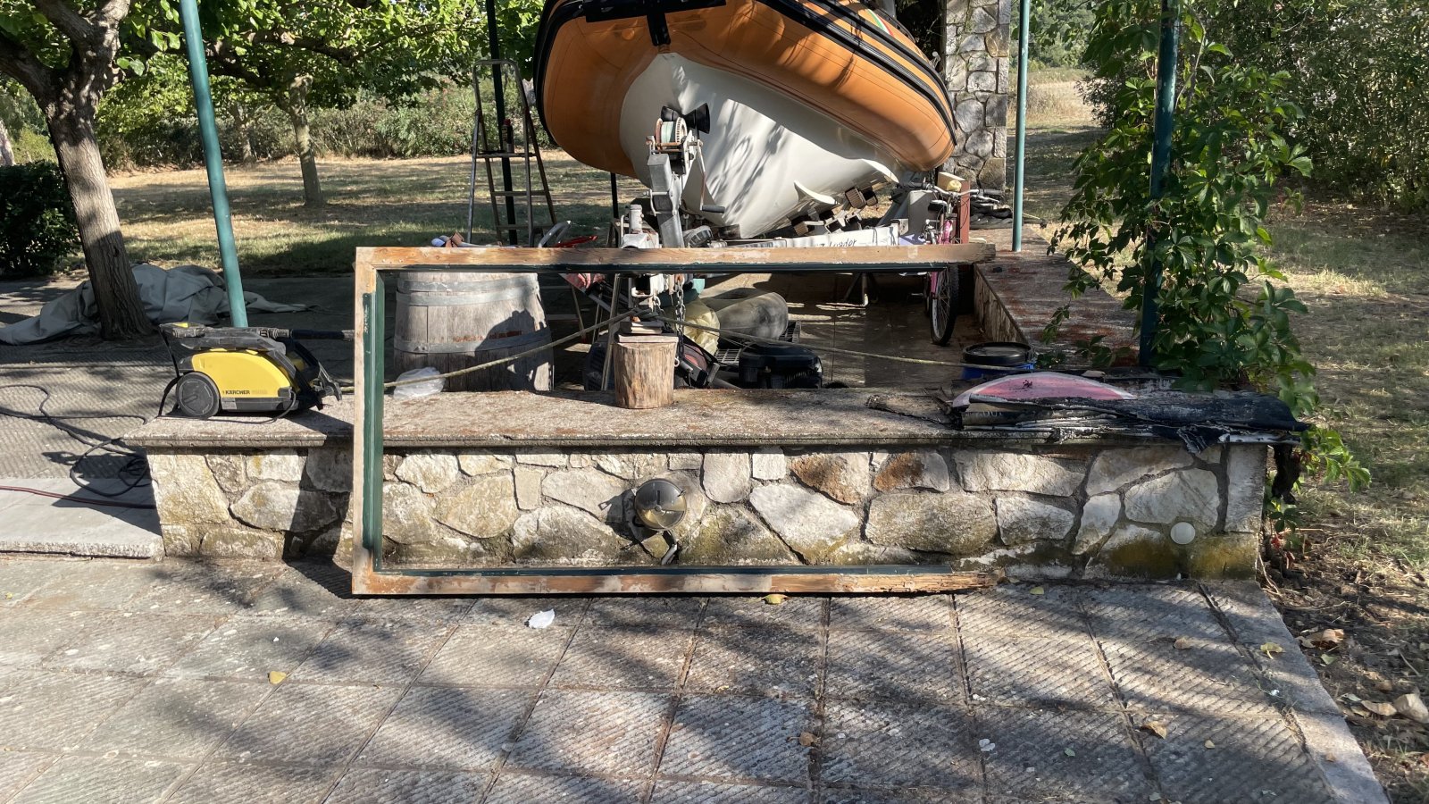

Καλημέρα μάστορια!
'Εχω αυτό το άνοιγμα στη φωτό και θέλω να το κλείσω. Οι διαστάσεις είναι 1,10Χ2.20.
Μου έχει ζητήσει ένας μάστορας 300 ευρώ με υλικά δικά του. Τούβλα, τσιμέντο, σοβάτισμα κτλ.
Είναι καλή η τιμή η να κάτσω να το κάνω μόνο μου λέτε;
Πολύ σωστά το σκέφτεσται και για εμένα ήταν η πρώτη επιλογή, αλλά θα γίνει μπάνιο το μέσα δωμάτιο και στην μεριά που είναι το άνοιγμα θα μπεί νηπτήρας, κρεμαστό έπιπλο κτλ. Οπότε λέω να βάλω τούβλο να έχω το κεφάλι μου ήσυχο.
Να το κάνεις με.τουβλο όπως το έχει σκεφτεί...δεν υπάρχει πιο σιγουρο..
Ακόμη και με τσιμεντοσανιδα,έχω δει και με σκελετό απο στρατζαριστα δεν μπορεί να αντέξει το βάρος για νιπτήρα σαν κοντρα οπότε σωστά το σκέφτεσαι.. εάν δεν.εμπαινε στο σημείο τότε ναι..
Εναλλακτική θα ήταν και το Alfa-Blok αλλά το τουβλο είναι ακόμη πιο ισχυρό..
Πολύ σημαντικο κατά την κατασκευή να προβλεφθουν οι αντιρριδες για την σωστη στήριξη του νιπτηρα ώστε να είναι πλήρως σταθερό..ενδεχομενως ο εγκιβωτισμος εντός του τοιχιου εφόσον γνωρίζεις διαστάσεις του νιπτηρα για να μπουν..
Επισης πολύ σημαντικο στο περιμετρικά άνοιγμα να γίνει αγκυρωση σωστή με αλκυδικο πλεγμα μέσα και έξω ώστε να μην σκάει ο τοίχος..
Εννοείται ότι το νέο τοιχιο θα περαστει, εντος του χωρου μπανιου, με στεγανωτικο επαλειφομενο μέχρι το 1-1,20μ για πρόσθετη μόνωση για τις υγρασίες..μην πω ότι το αωστο πλέον είναι παντού στο χώρο του μπάνιου..
Τα 300 που σου ζητάει μαζί με τα υλικά κατά την γνώμη μου είναι μια χαρά νούμερα αρκεί να γίνει σωστά...
Με στραντζαριστό έχω φτιάξει σε χώρο ψηλά στο σπίτι (τύπου πατάρι) παιδικό δωμάτιο + δύο ντουλάπες 1χ1 με τζάμι πόρτα που στη μία υπάρχει πλυντήριο + στεγνωτήριο
και απο πίσω είναι το μπάνιο με πλακάκι και ντουλάπι 2πλάτοςχ1.5 ύψος με τζάμι όλο μπροστά και κρατάει και γρανίτη με δύο νιπτήρες
δεν ακούγεται τίποτα και δεν έχει ούτε μία ρωγμή
όλα γίνονται και σωστά και λάθος
Όλα είναι θέμα κατασκευής Θoδωρη..
Εάν έχει γίνει σωστη μελετη πριν την κατασκευή εκ των προτέρων μπορεί και να αντεξει όπως στην δική σου περίπτωση.
Αλλά είναι κάτι που θέλει πολύ μαστορια...και σιγουρα θα πάει ακριβότερα..
Νομίζω ότι στου φίλου είναι προτιμότερο το τουβλο...
Reactions: ΝΤΙΝΟΣ

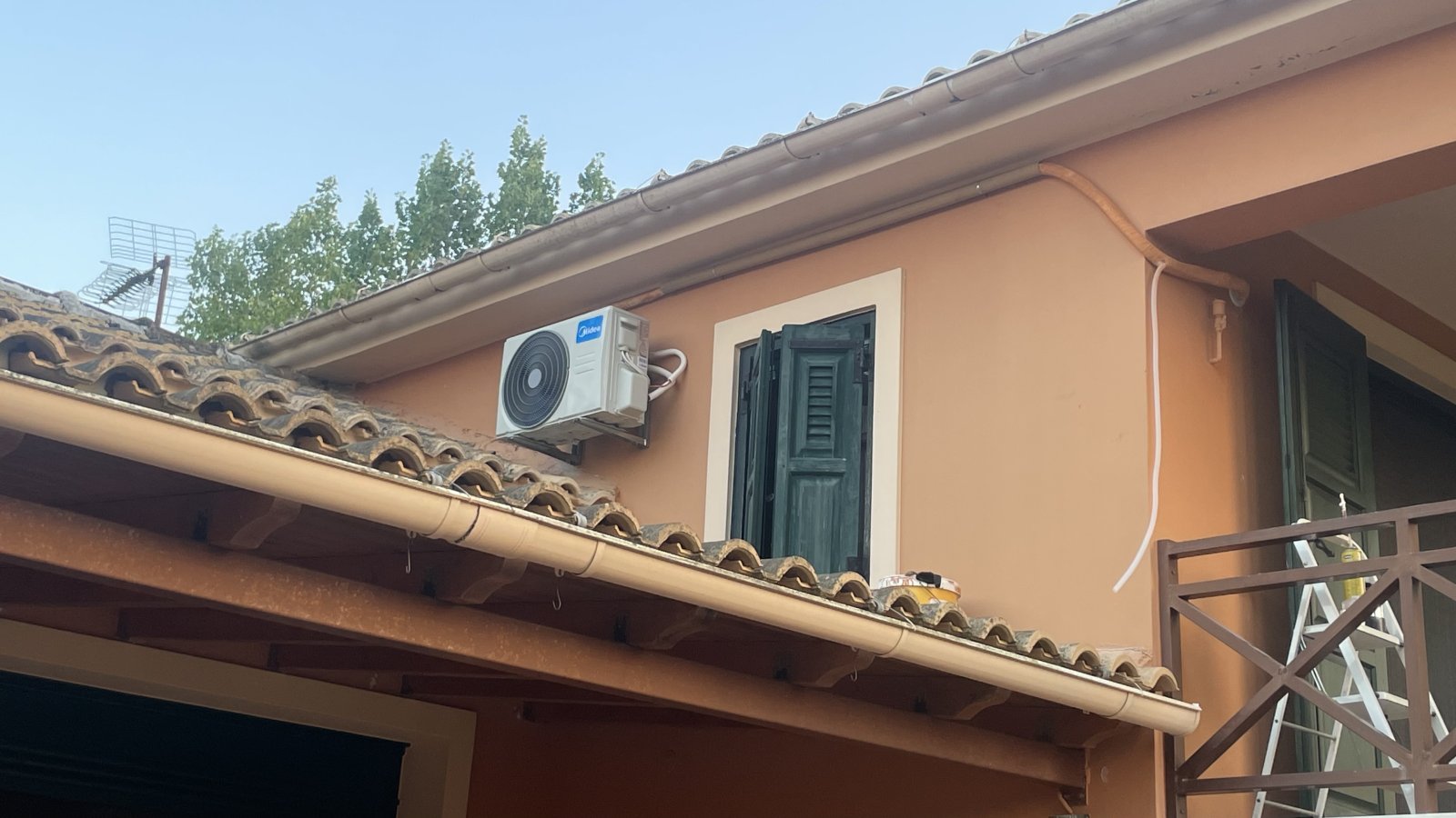

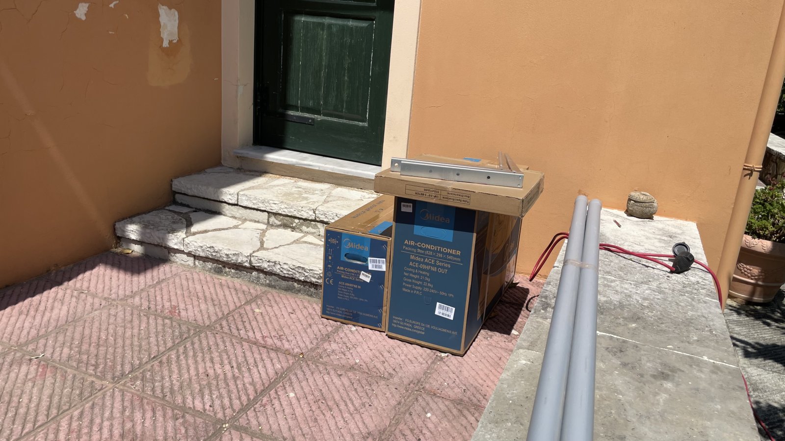

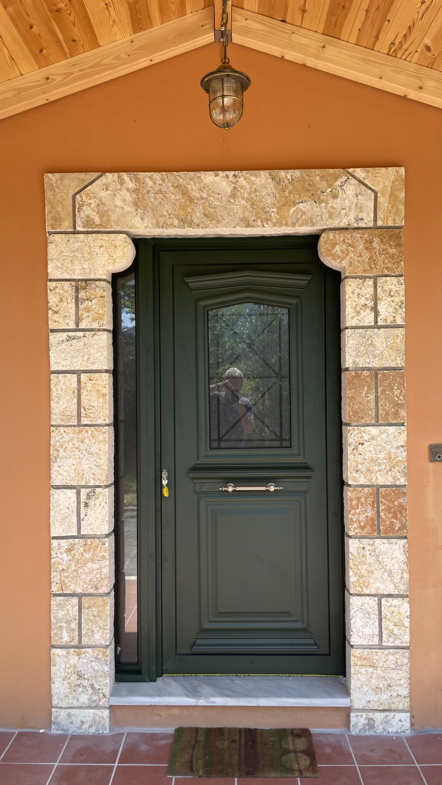

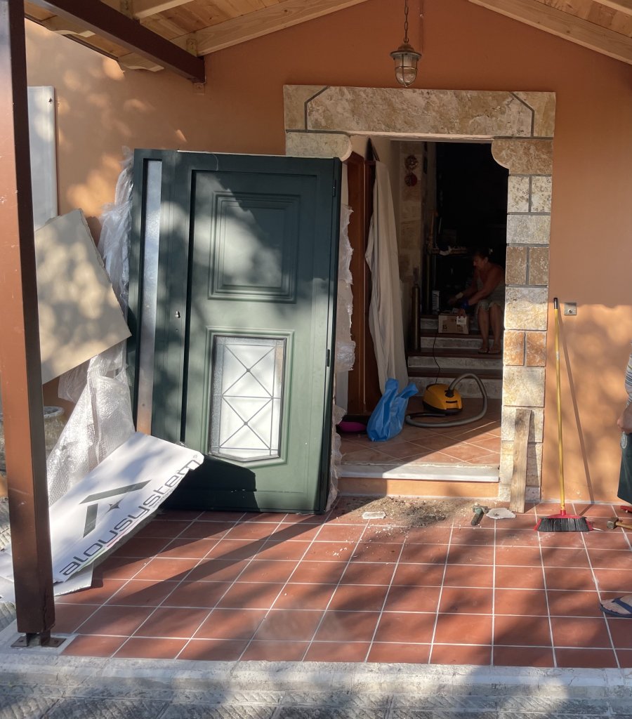

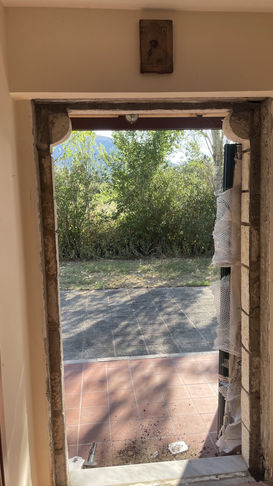

Προχθές παρέλαβα μια πόρτα αλουμινίου από Αθήνα και το απόγευμα ξήλωσα την παλιά ξύλινη και την τοποθέτησα.

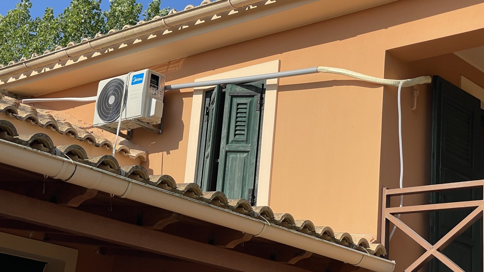

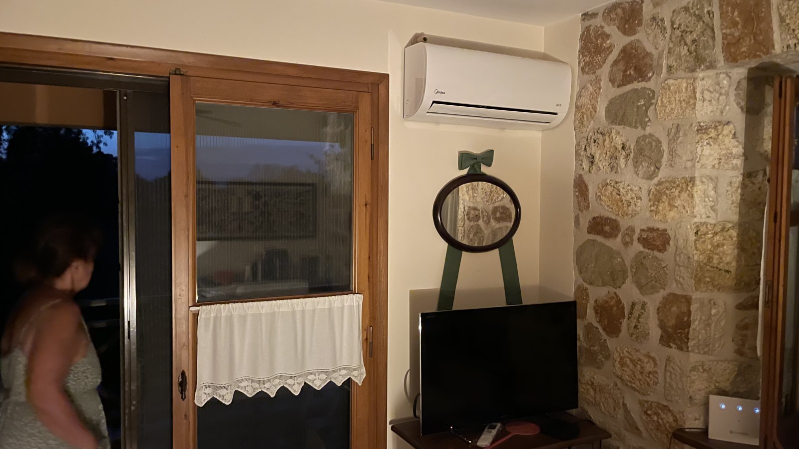

Μαζί με την πόρτα παρέλαβα και ένα air-contition για την κρεβατοκάμαρα…
Το πρωί τοποθέτησα την εσωτερική μονάδα και τον κομπρέσορα εξωτερικά κι όταν πέσει ο ήλιος το απόγευμα θα τελειώσω και τα υπόλοιπα.
Λείπουν μόνο οι συνδέσεις και η τακτοποίηση των σωλήνων.
Σιγα μη περιμένω τους πολυάσχολους και τους «πνίγομαι στη δουλείά»
Και στην τελική, αν το καλοσκεφτείς, καλύτερη δουλειά έκανα από αυτούς.

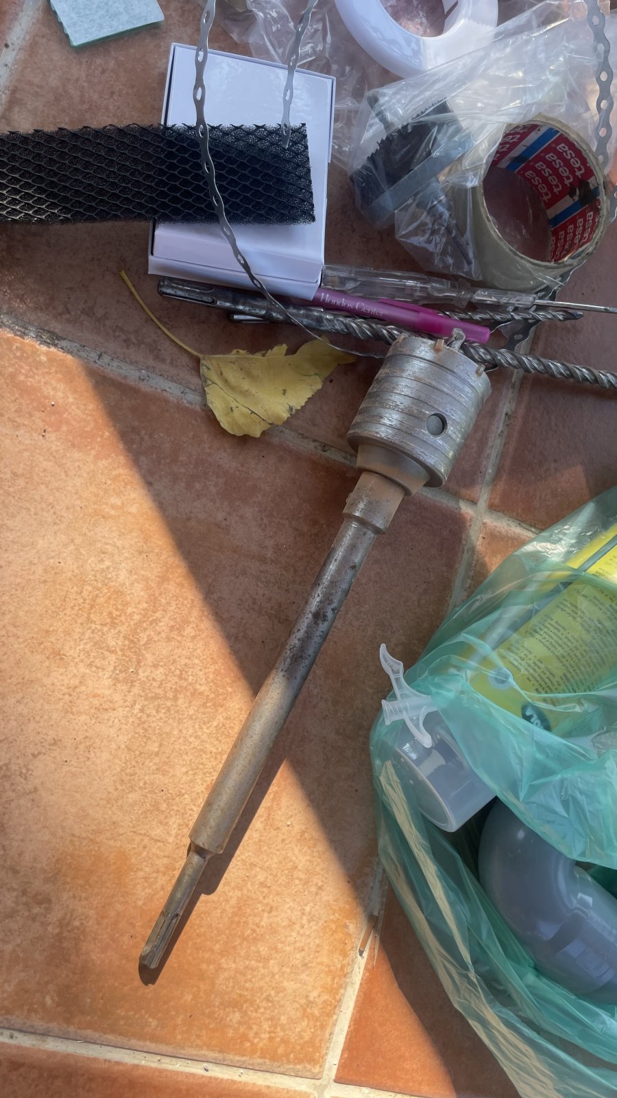

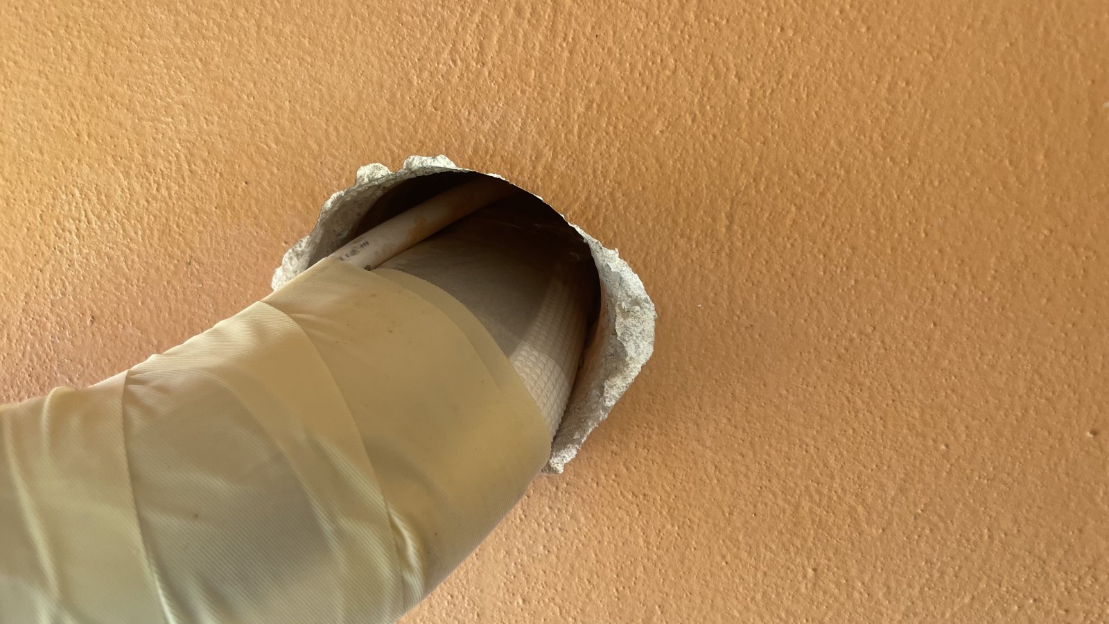

Σιγά μη καθόταν αυτοί να μου κάνουν τέτοια τρύπα στον τοίχο με ποτηροτρύπανο.

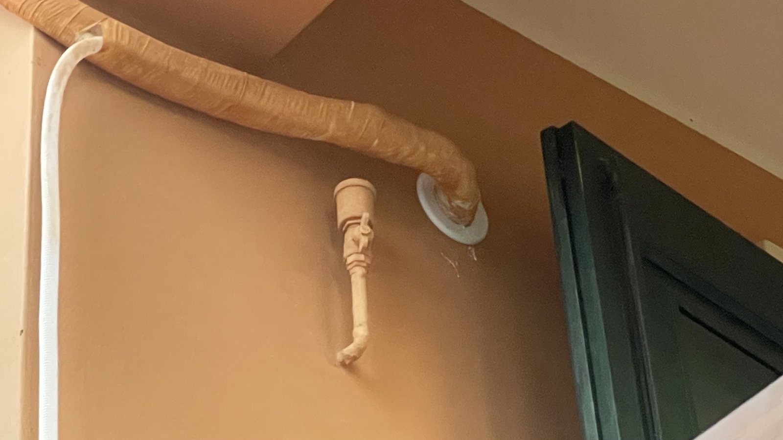

Συγνώμη τα air-condition δεν χρειάζονται κάτι μπουκάλες πίεσης που έχουν κάτι μανόμετρα στα σωληνάκια του κομπρεσέρ; Έχεις τέτοια πράγματα;β
Αυτά είναι για να συμπληρώσεις φρέον.
Στις εγκαταστάσεις aircondition με νέα μονάδα, κανένας δεν τα βάζει.
Αν δεν έχει σωστή απόδοση θα τα συνδέσει.
Reactions: newbie
Μπάμπη @Babis K. γειά στα χέρια σου!!!!! Αυτές είναι δουλειές.
Όσον αφορά το ποτηροτρύπανο, πριν 10 ημέρες βάλαμε a/c σε ένα δωμάτιο. Οι τεχνικοί άνοιξαν τετράγωνη τρύπα με καλέμι σε πνευματικό. Όταν τους ρώτησα γιατί δεν χρησιμοποιούν ποτηροτρύπανο, μου είπαν ότι με το καλέμι μπορούν να καταλάβουν αν βρουν σε καλώδιο και επίσης ότι το ποτηροτρύπανο τους τρώει την μπαταρία πολύ γρήγορα.
Τάσο @ΟΙΚΟΝΟΜΟΥ ΤΑΣΟΣ, πλέον το φρεόν είναι προτοποθετημένο και απλά συνδέεις. Προφανώς και απαιτούνται κάποιες γνώσεις.
Λίγο βάψιμο ακόμα, μόνωση/τακτοποίηση στα σωληνάκια και τα καλώδια του κομπρέσορα και στερέωση της αποχέτευσης κι όλα ΟΚ. 👍🏻
View attachment 274656View attachment 274657
Πήρες γαλβανιζε τις βάσεις του κομπρεσορα; Είναι μανούρα όταν σκουριάζουν.
Μου είχε πει ένας φίλος ότι αν το ποτηροτρυπανο βρει καλώδια τα έχει ξηλώσει από όλο τον τοίχο, πρίζες, φώτα κτλ.
Για αυτό δουλεύουν μόνο καλεμι
Reactions: newbie
