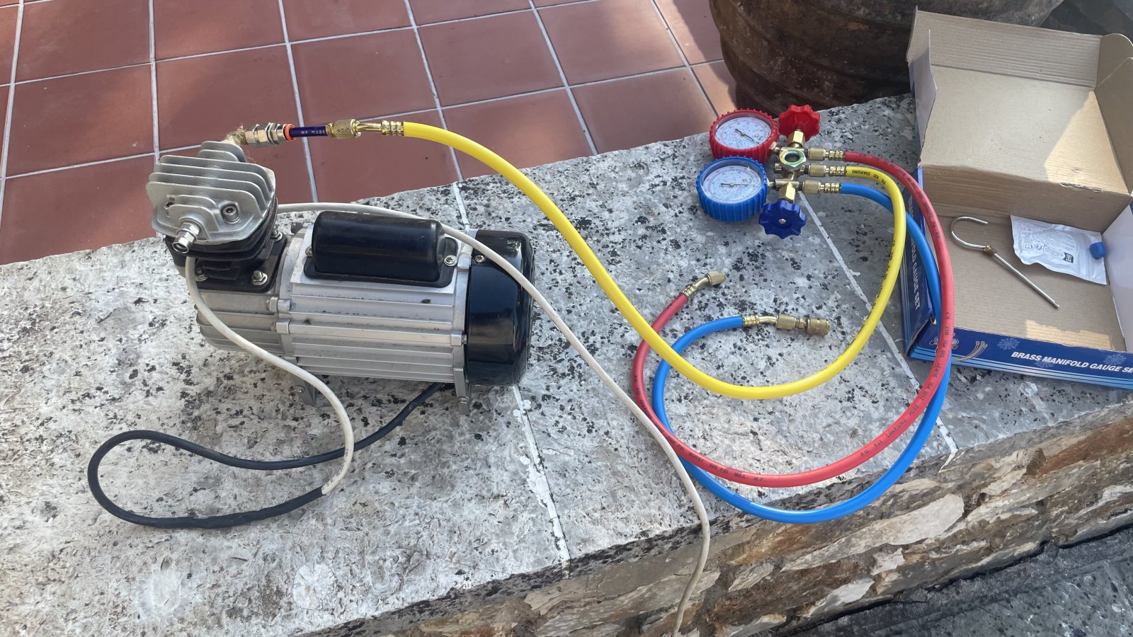

Συγνώμη τα air-condition δεν χρειάζονται κάτι μπουκάλες πίεσης που έχουν κάτι μανόμετρα στα σωληνάκια του κομπρεσέρ; Έχεις τέτοια πράγματα;β
Τόσα χρόνια δίπλα μου τίποτε δεν έμαθες; 😉

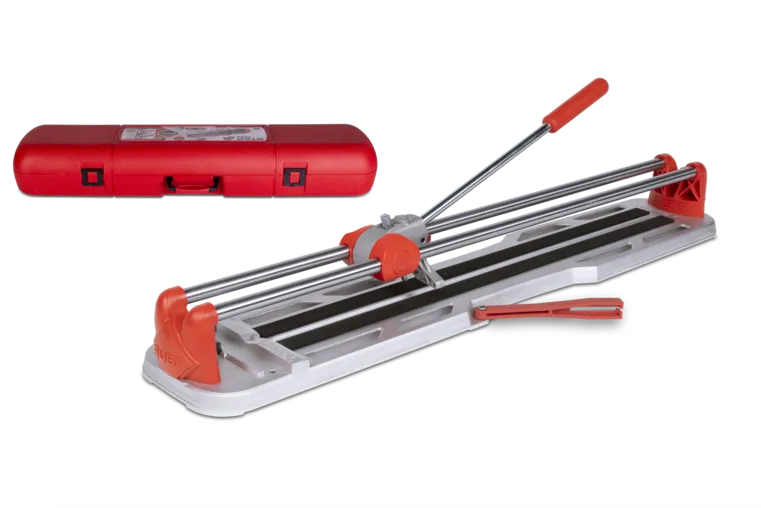

Χαιρετώ την παρέα!
Θέλω να πάρω έναν κόφτη και σκέφτομαι τον παρακάτω:
Δεν είμαι επαγγελματίας, απλά ερασιτέχνης.
Έχετε κάτι καλύτερο να προτείνετε;
