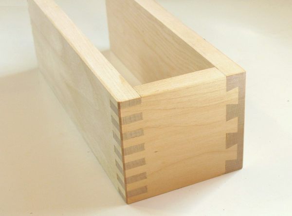

Εμενα με βολευουν αυτες οι ενωσεις. Αντε με καμμια βιδα/καρφι η καμμια περαστη καβιλια, περα ως περα!
Εδω ενα σχεδιαγραμμα για αυτους που θελουν να το εφαρμοσουν :))

Το δικο σου το βλεπω, χελιδονοουρα σαν την δευτερη φωτο που ανεβασες δε βλεπω....
Υπαρχει τελικα η ειναι σαν το λοχνες????
Και γιατί εγώ θα πρέπει να κάνω τη δεύτερη που βλέπεις κι όχι αυτή που μ´ αρέσει περισσότερο;
Υπάρχουν δυο ειδών χελιδονοουρές.Δεν μπορεί να κάνεις και τα δύο, ή το ένα ή το άλλο θα κάνεις. Σε μια επόμενη κατασκευή μπορεί να κάνω τη δεύτερη. Δεν αλλάζει κάτι, το μήκος του εργαλείου αλλάζει στη ρύθμιση κατά μερικά χιλιοστά.

Έτσι έγινε το καπάκι.
Ο πάτος μπήκε περαστός σε πατούρα ένα πόντο πάνω απ´ το έδαφος και το καπάκι με τη φρεζοκαβιλιέρα.
