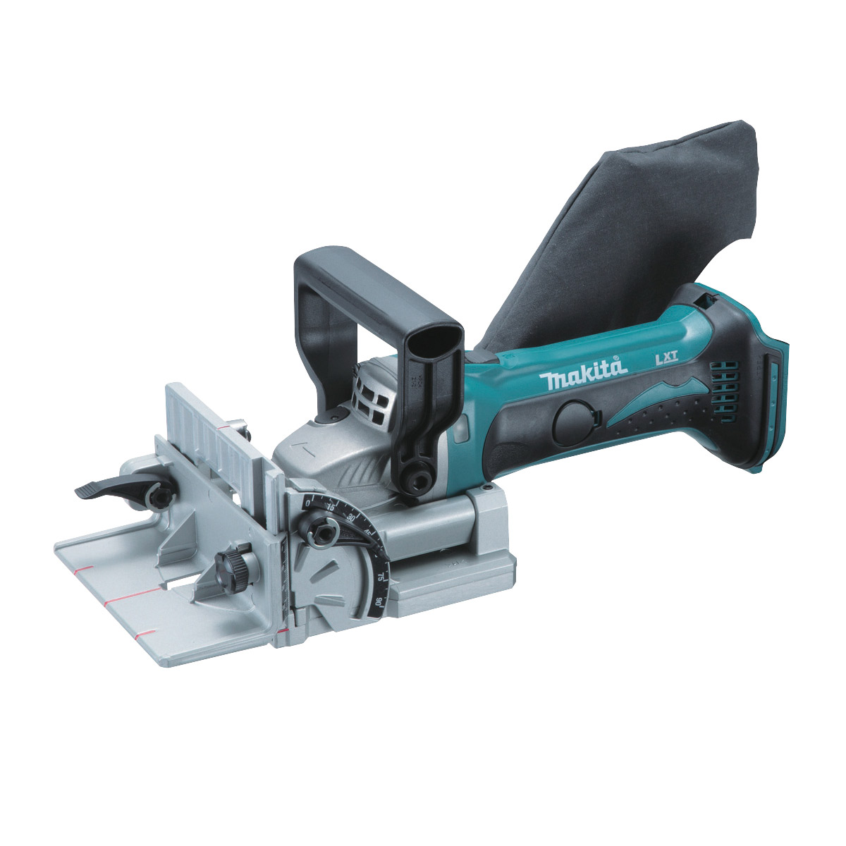

4. Το καπάκι το ένωσα με τη φρεζοκαβιλιέρα της Makta. Το πιο εύκολο και διασκεδαστικό κομμάτι της κατασκευής.
