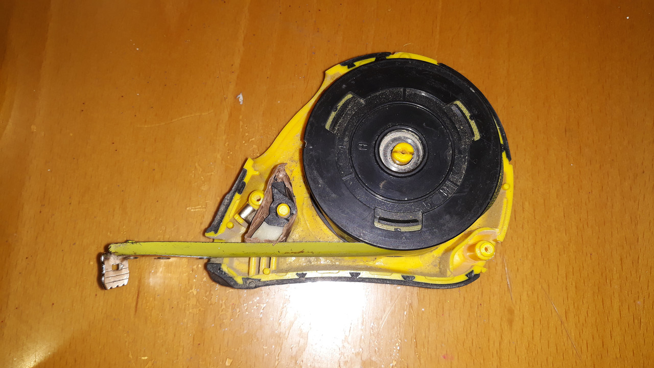

Εχω μιά μετροταινία αυτόματη,δηλαδή τραβάω τήν μετροταινία έξω καί αυτή σταματάει όταν τήν άφηνω μέ τό χέρι,καί απλά πατάω τό μπουτόν γιά να τυλιχτεί μέσα.
Τώρα τελευταία όταν τήν τράβαγα καί τήν άφηνα,σιγά-σιγά από μόνη της μαζευόταν μέσα μέ αποτέλεσμα νά μήν μπορώ νά μετρήσω.
Τήν ανοίγω νά δώ πώς είναι η αρχή λειτουργίας της,καί άν μπορώ να επέμβω νά τήν φτιάξω.
Μέ τό πού τήν ανοίγω βλέπω ότι έχει ένα πλαστικό καί επάνω άσπρο τεφλόν γιά να μήν γλυστράει η μετροταινία,καί ένα έλασμα πού τήν κρατάει τήν μετροταινία ανοιγμένη,καί μετά μέ τό μπουτόν πού πρεσάρει ένα έλασμα τήν μαζεύει,στήν αρχή άνοιξα λίγο τό έλασμα αλλά μετά από λίγο πάλι τά ίδια,σκέφτηκα καί τύλιξα μέ χαρτοταινία μερικές στρώσεις τό σώμα πού είναι τό τεφλόν,γιά να πάρει τό χαμένο πάχος τού τεφλόν λόγο τής τριβής,καί είδα ότι έγινε η δουλειά.
Τώρα άν αργότερα μέ τήν τριβή σκίσει τήν χαρτοταινία,θά βάλω κάποια άλλη ταινία.
Οπως σωστά λέει ο Μιχάλης,είναι απλά η χαρά τής επισκευής.

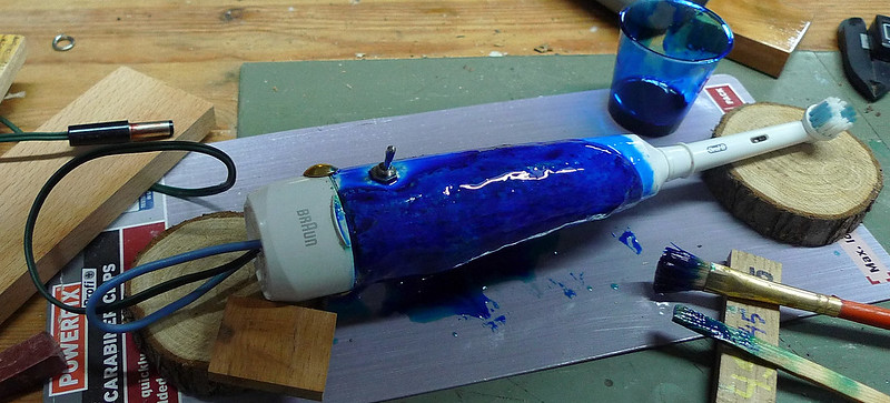

Επισκευασα και εγω προσφατα ετσι για την χαρα, μια οδοντοβουρτσα μπαταριας οπου ειχαν λιωσει μεσα οι αλκαλικες μπαταριες και βραχυκυκλωσαν το μοτερ.
Κοπηκε το σωμα με ντρεμελ, καθαριστηκε το μοτερ, μπηκε εξωτερικος διακοπτης, ξαναχτιστηκε το σωμα με κολλα πλακιδιων και βαφτηκε με υγρο γυαλι για το αδιαβροχο.
Δεν τροφοτειται πλεον με αλκαλικες μπαταριες. Εχω βγαλει καλωδιο που ενωνεται με μια συστοιχια δυο μπαταριων λιθιου 18650 που δινει 4 βολτ (αντι 3v των αλκαλικων).
Το battery pack διαρκει παρα πολυ, πανω απο διμηνο χρησης, και οταν αποφορτιστει φορτιζεται σε hobby charger. Επισης μπηκε και καλωδιο στο πισω μερος για να κρεμιεται.
Δυστυχως φωτο εχω μονο απο το τελευταιο σταδιο της βαφης με το υγρο γυαλι καθως δεν ειχα σκοπο να ανεβασω την επισκευη, αλλα την ειδε καποιο μελος στο εργαστηριο:)

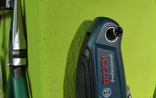

Επισης μετασκευασα μια βιδα για να μπορει να στηριξει το νεο κοπιδι της bosch.
Η κεφαλη της βιδας ηταν μεγαλη και δεν χωρουσε στην τρυπα του κοπιδιου. Μειωθηκε με το πανχρησιμο bit τροχισματος της dremel.
Πλεον το κοπιδακι ξεκουραζεται μια χαρα στο στιβαρο σωμα της βιδας.
Γειά σου Μιχάλη Μαγκάιβερ,τήν τσιμέντωσες κανονικά τήν οδοντόβουρτσα. :grinning-smiley-043
Τώρα γιά τό Battery pack πού θά είναι εξωτερικό δέν ξέρω μήπως είναι λίγο δύσχρηστο.
Πάντος η χαρά τής επισκευής,είναι αξία ανεκτίμητη.
Ετσι ακριβως εγινε, την τσιμεντωσα!!! Θα εβαζα εποξικο στοκο αλλα ηταν μεγαλη η επιφανεια και λυπηθηκα να χαλασω τον στοκο!
Το battery pack συνδεεται με βυσμα -που βγαινει και μπαινει- με την οδοντοβουρτσα με μακρυ καλωδιακι ~1 μετρο, αυτο το βυσμα που φαινεται στην φωτο.
Δεν νομιζω να χρησιμοποιηθει ποτε ομως. Θα την δωσω στον πατερα μου που χαιρεται αυτες τις πατεντες, απο εκεινον κληρονομισα το 'χαρισμα' :))

Νά τό εφαρμόσεις Κωστή,πάνω-κάτω τήν ίδια αρχή λειτουργίας έχουν όλα αυτά,φασόν είναι άλλωστε.
Σήμερα πού τήν δοκίμασα ξανά,έγινε καλύτερη καί από ότι ήταν από τήν αρχή.
Απάντηση: Re: Απάντηση: Επισκευές, Μερεμέτια, Ανακαινίσεις κλπ.
Δημήτρη πανομοιότυπο πρόβλημα έχω και εγώ σε μετροταινία και θα το εφαρμόσω και εγώ άν είναι τελικά ειναι το ίδιο...
Νά τό εφαρμόσεις Κωστή,πάνω-κάτω τήν ίδια αρχή λειτουργίας έχουν όλα αυτά,φασόν είναι άλλωστε. Σήμερα πού τήν δοκίμασα ξανά,έγινε καλύτερη καί από ότι ήταν από τήν αρχή.

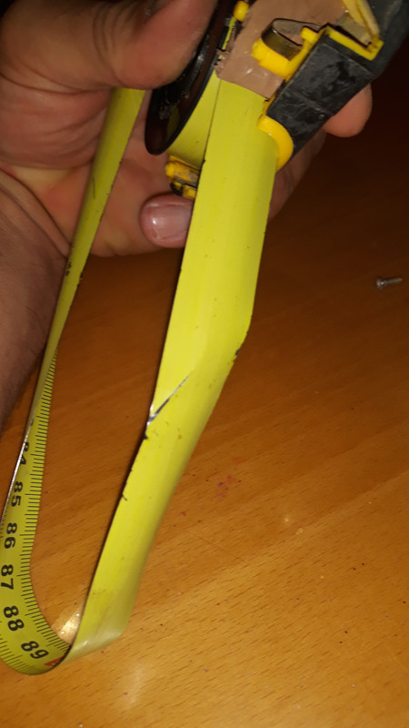

Τελικα το προσπαθησα και εγω βαζοντας και ταινια συσκευασιας μιας και ειναι γυαλιστερη για να γλυστραει καλυτερα....ολα καλα και το μαζεμα εως ενα σημειο γινεται μια χαρα αλλα στο "97εκ" της μετροταινιας θα δειτε οτι εχει μια τσακιση που δημιουργει προβλημα..(απο εκει και μετα μολις το σπρωξεις λιγο παλι δεν εχει θεμα)....
https://i.postimg.cc/wxRT4vFB/20190504-191112.jpg
...οπου κολλαει...τα γνωστα πανω στην εργασια καπου ενδεχομενος να πατηθηκε....την πατησα την εφερα απο εκει αλλα δεν εστρωσε....σε καθε περιπτωση ομως τσουλαει καλυτερα για οσο διαστημα δεν εχει το προβλημα που προανεφερα... Δεν πειραζει...κανει ομως την δουλεια της....
https://i.postimg.cc/y8ffSfFk/20190504-185117.jpg
https://i.postimg.cc/ZRnVc6xV/20190504-185259.jpg
https://i.postimg.cc/Nfd8NKLn/20190504-192253.jpg
Ωραίος ο Κωστής,απλά πράγματα,μόνο πού καλύτερα νομίζω είναι χαρτοταινία γιά να μήν γλυστράει,άν δείς Κωστή ότι σού κάνει πάλι σέ λίγο καιρό "νούμερα" δοκίμασε να βάλεις χαρτοταινία,άν όχι τότε ότι ταινία καί να βάλουμε δέν έχει πρόβλημα.
Ευχαριστώ παιδες....
Δημήτρη όπως το λες...Εάν έχει θέμα συντομα θα αλλαχτεί με χαρτοταινια για να δούμε του λόγου το αληθές....
