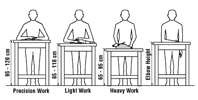

Eιπες οτι τον παγκο τον ειχες προβλεψει για 1 μετρο υψος. Μηπως ειναι καπως ψηλος? Γιατι δεν δοκιμαζεις προχειρα το υψος ετσι οπως τον εκοψες γυρω στα 85εκ?
Απάντηση: Re: Απάντηση: Τι μαστορέψαμε σήμερα;
Το σκεφτηκα να τον αφησω ετσι, αλλα το υψος επιλεχθηκε για δυο λογους. Πρωτον για να ειναι συνευθειακος με τον αλλο και δευτερον θελω το μεγαλυτερο χωρο για εκμεταλευση σε ραφια/συρταρια.

Νεκτάριε οι Γιαπωνέζοι λένε ότι ο καλύτερος πάγκος για ξυλουργικές εργασίες είναι αυτός που τοποθετείται κοντά στην μέση του μάστορα. Γι αυτό και εγώ έκανα τον δικό μου κοντά στα 90 εκατοστά που είναι η μέση μου!
Για να σκύβεις χωρίς να πονάς και να καλύπτεις εύκολα μεγάλο μέρος του πάγκου.
