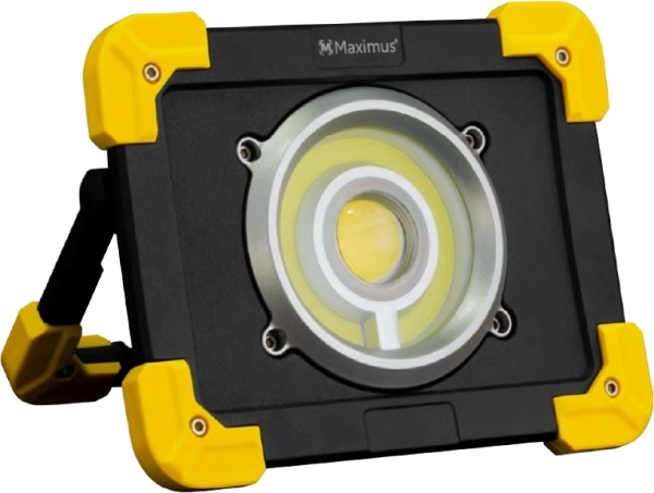

Και γιατί δεν πάτε σε αυτό το προβολάκι ??? Φορτίζει με microUSB, δουλεύει και σαν power bank. Έχει μικρή και μεγάλη σκάλα, (συν κόκκινη σήμανση), IP65, αλουμίνιο και πλαστικό, "όμορφα" ρυθμιζόμενη λαβή. Βολικό, βολικάτο και με πατέντα το έχω βάλει και σε σπαστό, μικρό τρίποδο ενώ από φωτεινότητα και αντοχή της μπαταρίας δεν μασάει (προχτές το είχα ανοιχτό από τις 19.00 ώς τις 23.10, για μια δουλειά που έκανα σε ένα μπάνιο, στην μεγάλη σκάλα και η μπαταρία εξακολουθούσε άνετα). Το eshop το βγάζει πυκνά-συχνά σε λίγο κάτω από 30ΕΥΡ.
Το έχω και εγώ και του έχω πιεί το αίμα, πραγματικά, από τα καλύτερα που εχω αγοράσει. Το μόνο αρνητικό, ότι δεν σου δείχνει πόσο φορτισμένο είναι, κατά τα άλλα, ειναι ΑΨΟΓΟ
