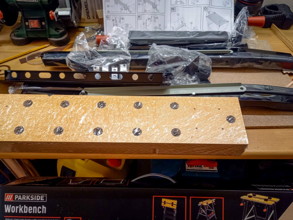

Αγόρασα σήμερα τον πάγκο της Parkside στα 25€
(στο Lidl Νέου Κόσμου είχε άλλα 12 κομμάτια και άπειρα άλλα που δεν πουλήθηκαν από προηγούμενες βδομάδες)
Είχα έναν ίδιο που τον είχα πάρει πριν από 20+ χρόνια αλλά τα έφαγε τα ψωμιά του (έχει και το τριπλάσιο βάρος)
Πολύ καλή συσκευασία, όλα χωρισμένα ξεκάθαρα σε σακουλάκια και με νουμεράκια για να μη χάνεσαι.
Χρειάζονται 2 κλειδάκια , ένα 10 και ένα 13 και δυο κατσαβίδια ένα PH2 και ένα PH3
(συνοδεύεται από καλής ποιότητας βίδες, ροδέλες, παξιμάδια και ένα στοιχειώδες κλειδάκι)
Υπόθεση 20 λεπτών η συναρμολόγηση.
Η γνώμη μου είναι πως αξίζει με το παραπάνω τα 25€ που ζητάει.
Σαν υποστηρικτικός πάγκος είναι ιδιαίτερα χρήσιμος αλλά και σε κοπές με σέγα που χρειάζεσαι κενό από κάτω από το ξύλο.
Είναι αρκετά σταθερός και όταν διπλώνει πιάνει ελάχιστο χώρο.
Συστήνεται (y)
Με γειες!
Βλέπω έκανες το λάθος που έκανα κι εγώ όταν τον έστηνα... Η πλευρά του ξύλου με τον εκτυπωμένο χάρακα βολεύει καλύτερα από την ίδια πλευρά που είναι οι μανιβέλες.
Ευχαριστώ :)
Το λάθος το έκανε αυτός που έγραψε τις οδηγίες που το δείχνει όπως το έβαλα και όπως το έβαλες και εσύ αρχικά.
Και εγώ απόρησα γιατί το έχει έτσι.
Αλλά αν παρατηρήσεις, το κάθε ξυλο, έχει και κάτι κοψιματάκια (δυο γωνίτσες) που πρέπει να είναι όπως το έχω για να πιάνουν μικρά κυλινδρικά πράγματα.
Μάλλον, το λάθος το έκανε αυτός που τύπωσε το σχέδιο πάνω στο ξύλο ανάποδα (ή ισως είναι απλώς σχεδιαστική επιλογή :p )
Όχι βρε... Βάζεις τα ξύλα αντίθετα, δηλαδή το ένα στη θέση του άλλου, κι έτσι απλά η εκτύπωση έρχεται από τη σωστή πλευρά.
Εκτός κι αν θες τα κοψιματάκια να συμπίπτουν (δημιουργώντας ένα άνοιγμα-ρόμβο) οπότε βιδώνεις το δεύτερο ξύλο αντίστροφα, δηλαδή το γυρνάς τούμπα.
