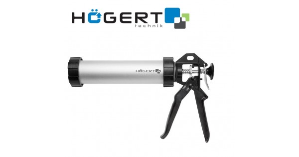

Πήγα Leroy να πάρω την Isomat Flex PU50 και την βλέπω σε σαλάμι διπλάσια ποσότητα από το φυσίγγιο με μόνο ένα ευρώ παραπάνω!
Λέω φερτην εδώ έχουμε το διπλής χρήσης πιστόλι σιλικόνης του Lidl.
Κάτι δε μου κολλάς βέβαια στο μήκος.
Τελικά επιβεβαιώθηκε στο σπίτι.
Είναι για 300αρια σαλαμακια όχι 600αρια.
την εχω πατησει κι εγω ετσι. κοψτην στη μεση και το περισευουμενο καλυψε το με πλαστικη μεμβρανη να μην ξεραθει
Νικόλα αν και δεν συμφωνώ με αυτήν την πρακτική εάν το κάνεις αυτό θα πρέπει να την χρησιμοποιήσεις σε πολυ συντομο διάστημα...
Οι πολυρεθανικες άπαξ και ανοίξουν όταν πάρουν αερα ξερενονται...εχω χαλάσει παρα πολλές...
ε ναι, δεν ειναι για να μεινει πολυ ;)
αλλά το ξερο στρωμα ειναι σχετικα λεπτο αν ειναι καλυμενο. το πετας και το υπολοιπο ειναι αξιοποιησιμο
Δεν μιλάς για πολυρεθανικη φυσικά...αλλά για απλες..
Πιο ξερό στρώμα εννοείς...;
Ένα φυσιγγιο κλείνει,απο οσο ξερω τοσα χρονια,ωστε να κρατηθει με τους εξής τρόπους.:
1)Πετοντας το ρουξουνι και βάζεις καινούργιο το οποίο σφραγίζεις με ταινία..
2)Οπως είναι το ρουξουνι βάζεις χαρτοταινία η βιδα/προκα ώστε να μην περνει αέρα....
3)Mε το βιδωτή καπάκι που έχουν μαζί με το ρουξουνι στο πλάι..
Στην περιπτωση που αφαιθει έτσι και ξαναχρησιμοποιηθει σε αλλη φαση κόβεις πιο χαμηλά και το χρησιμοποιείς....αλλα εξαρταται το.υλικο..
Μαστιχες,κολλες και στεγανοποιητικα από την εμπειρία μου δεν κρατανε και πολύ η αυτό που έχει μείνει έχει "κοψει" σαν υλικό..
Στην πολυρεθανικη υσχιει μονο η 3 περιπτωση και μπορεί να κρατήσει μόνο αυτή με το βιδωτο καπάκι που πιανει πανω στο ρουξουνι...οπως η παρακάτω..
...αλλά και πάλι μέσα σε διάστημα ενός μηνός πρέπει να χρησιμοπόιηθει..
Και πιστόλι…
Αν δεν κάνω λάθος, το συγκεκριμένο είναι ακριβώς ίδιο με το ανάλογο που φέρνουν κατά καιρούς στα Lidl. Όσο σκέφτομαι ότι το είχα αγοράσει από εκεί (πριν 7-8 χρόνια) κάπου στα 4,90 ευρώ...
