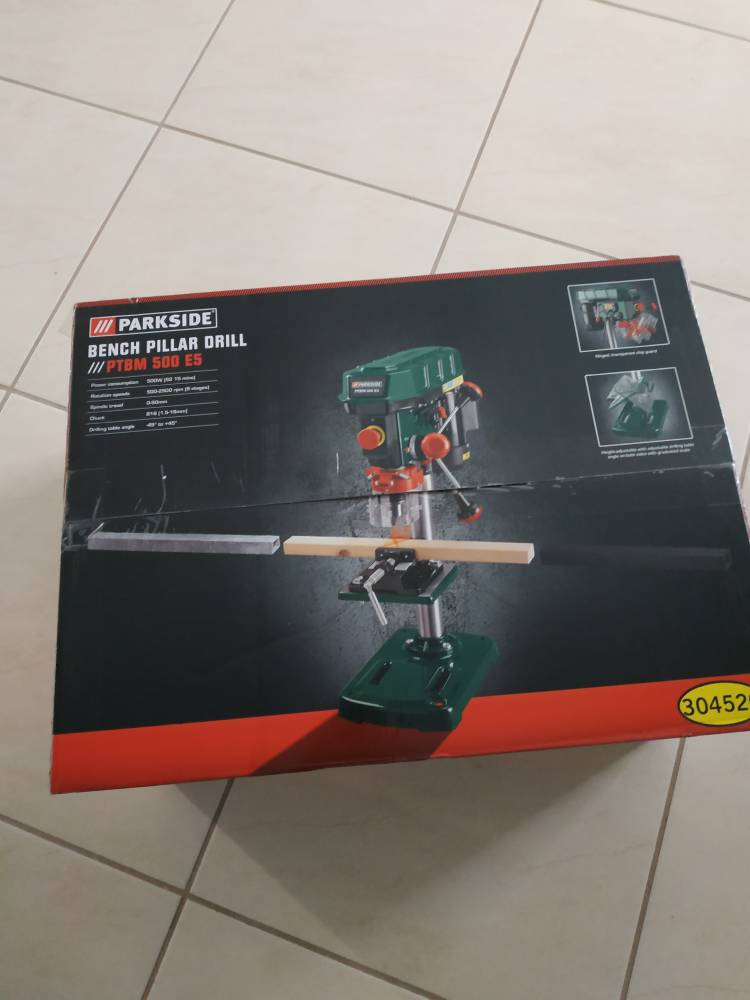

Σημερα αγορασα το κολωνατο και το εκανα δωρο σε εναν φιλο μου. Το εστησα και διαπιστωσα οτι δεν εχει κανε προβλημα καθετοτητας και εκκεντροτητας, πολυ καλα αλφαδιασμενο απο το εργοστασιο (!). Με εντυπωσιασαν τα λειζερ για κεντραρισμα.

Το παρέλαβα ... Στήσιμο και review σε λίγο .
Ευχαριστώ. Λοιπόν μετά από στήσιμο και δοκιμές 1 ώρας για ρύθμιση κατέληξα στα εξής πράγματα .
1 το εργαλείο είναι ποιοτικά καλύτερο από το einhell και ως προς την κατασκευή και το φινίρισμα .
2 υπάρχει κακό quality control που απαιτεί παρέμβαση από τον χρήστη για να διορθωθεί. Πχ η κολώνα ήταν στραβη στην βάση που βιώνει και διορθώθηκε με ένα χτύπημα και κλασικά η ρύθμιση του τζόγου στο δράπανο από την βίδα πίσω από τον διακόπτη στοπ.
3 το τσοκ δεν έχει πρόβλημα , το πρόβλημα είναι στον τρόπο εφαρμογής του . Ναι έτσι μπαίνουν και σε χιλιάδων ευρώ μηχανήματα αλλά εδώ μιλάμε για φτηνό μηχάνημα με κακό έλεγχο ποιότητας. Η δοκιμές καλύτερα να γίνονται με ποιοτικά τρυπάνια .
4 το μεγάλο αρνητικό είναι το τραπέζι . Είναι λεπτή λαμαρίνα , που λυγιζει εύκολα και στην δική μου περίπτωση έχει μια μικρή κλίση προς τα κάτω .
Το laser βολικό . Θα πρέπει να δω πως θα συμπεριφερθεί με τον καιρό από τις δονήσεις. Το μηχάνημα πάντως έχει ελάχιστους κραδασμούς και το μοτέρ ήταν καλά σφιγμένο . Καμία σχέση με το video του Ιταλού.
Να σημειώσω ότι η βίδα ρύθμισης με τυραννησε λίγο αλλά δεν έφταιγε αυτή . Υπήρχε κακή εφαρμογή στο αυλάκι της κολώνας. Εσφιξα την βίδα και με αρκετά πάνω κάτω φαγώθηκε το "κακό" μέρος . Ενώ ήταν βράχος τέρμα κάτω είχε τζογο όταν ήταν επάνω . Δεν το είχα καταλάβει και προσπαθούσα να ρυθμίσω την καθετοτητα του τσοκ και δεν μπορούσα. Τώρα όλα καλά .
Δεν θα το έφτανα πάντως στα άκρα με σκληρά μέταλλα και μεγάλες τρύπες. Οβάλ τρύπα πάντως δεν μου έκανε ούτε με το φτηνό 3μμ parkside τρυπανακι ούτε με το 4μμ bosh.
