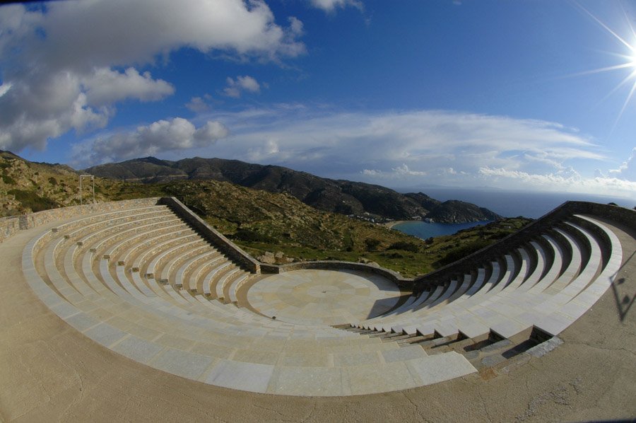

Θα μπορούσες να λάβεις υπ' όψιν σου και τον "ψηφιακό" -σχεδόν μικροσκοπικό 10.5 AF2.8G DX ED της Nikon. Οι παραμορφώσεις του αν δεν τις θέλεις, διορθώνονται αυτόματα με ένα κλικ στο Nikon Capture. Προσωπικά δεν με έχει απογοητέψει, αλλά δεν τον έχω δουλέψει και πολύ μέχρι στιγμής για να έχω σίγουρη άποψη.
Ένα δείγμα που είχα βγάλει με την Nikon D70 και το άφησα χωρίς διόρθωση:
(Το μαύρο στις άκρες δεν οφείλεται στον φακό -το άφησα όπως είναι για να δείς το εύρος). Η μηχανή βρισκόταν σε τρίποδα λίγο πιο μέσα από τη μάντρα (σχεδόν κολλητά) -ο χώρος κάτω είναι αυτός που βλέπεις αριστερά στη μέση.

Σότος το δείγμα που έστειλες είναι πολύ καλό, άριστη χρήση ευρυγώνιου με γεματο κάδρο (πού είναι τραβηγμένη; ) Αν κρίνω από αυτό που βλέπω πρόκειται για πολύ καλό φακό, έχει βέβαια παραμόρφωση που είναι ορατή στον ουρανό με τα σύννεφα αλλά είναι σε πολύ ικανοποιητικά επίπεδα για τέτοιο εστιακό μήκος.

Δεν ξέρω εάν έχεις υπόψη σου Ηλία πως o 10.5/2.8 είναι φακός fish-eye (και στην κατηγορία αυτή υπάρχουν αρκετές καινούργιες προτάσεις), δεν έχει νόημα να μιλάμε για παραμορφώσεις, αυτές εξ ορισμού είναι τερατώδεις.
Μάλλον δεν ξέρω ακριβώς ποιοί φακοί θεωρούνται fish eye, για λέγε...
Πάντως η φωτό του Σοτος που είδαμε πιο πάνω δε μου μοιάζει σα να βγήκε με τέτοιο φακό, fisheye θα έλεγα ένα φακό με μεγαλύτερη γωνία κάλυψης.
Ο fish-eye δεν κρίνεται από τη γωνία κάλυψης.
Οι κανονικοί υπερευρυγώνιοι (rectilinear) προσπαθούν μέσω των διορθώσεων να περιορίσουν τις παραμορφώσεις και να αποδώσουν τις ευθείες γραμμές ως έχουν. Οι fisheye δίνουν εξ ορισμού, λόγω σχεδιαστικής προσέγγισης, καμπυλωμένη εικόνα, δηλαδή δεν πρόκειται να πάρεις ευθείες γραμμές παρά μόνο εάν διορθώσεις στην επεξεργασία την εικόνα τους (με "τραβηγμένα" άκρα όμως).
Ο φακός αυτός είναι όντως fisheye με αποτέλεσμα να καμπυλώνει τις γραμμές. Για κτίρια σίγουρα ένας καλός rectilinear θα κάνει πολύ καλύτερη δουλειά αυτό είναι σίγουρο.
