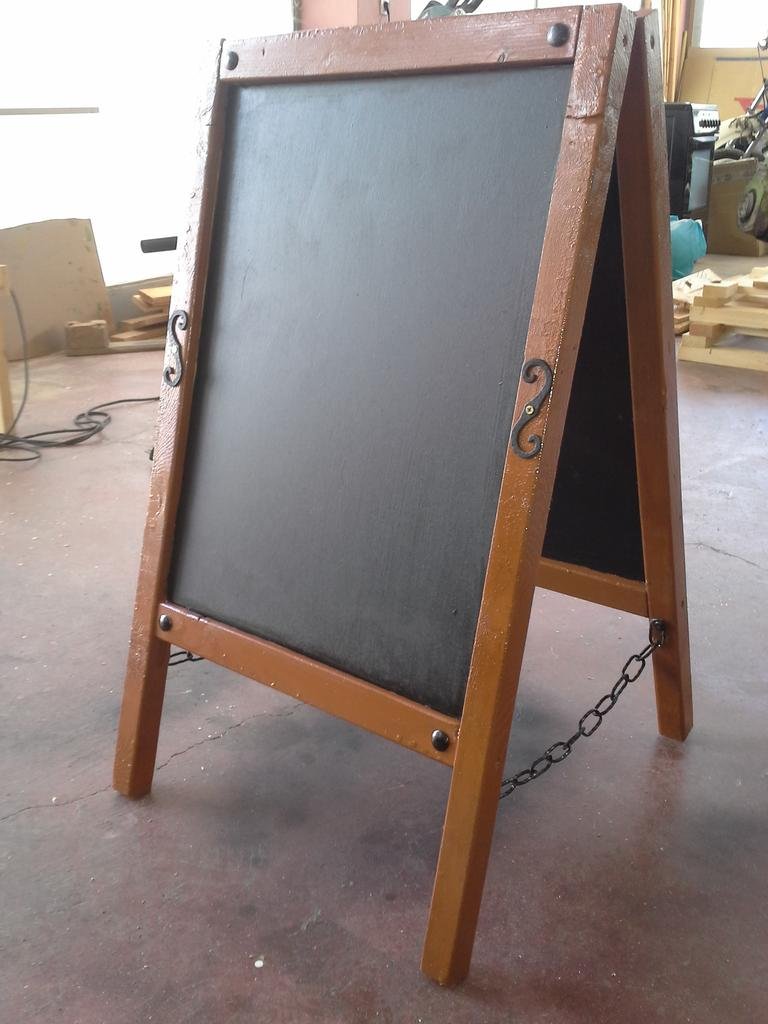

Έκατσα και έφτιαξα στα γρήγορα μία ταμπέλα για το καφεκοπτείο που άνοιξε πριν λίγο καιρό η νύφη μου.
Χρησιμοποίησα δοκαράκια από τις παλέτες μου και mdf για τον πίνακα, ο οποίος μπήκε συρταρωτά στα δοκαράκια αφού άνοιξα ράγα με το ρουτεροτράπεζο που είχα φτιάξει.
Ο σκελετός βάφτηκε με βερνικόχρωμα και μετά περάστηκε με βρνίκι θαλάσσης καθώς θα βρίσκεται έξω και ο πίνακας βάφτηκε με χρώμα για μαυροπίνακα
Μπήκαν στις γωνίες καρόβιδες οι οποίες βάφτηκαν με μαύρο ματ κάτι μεταλλικά μπιμπλίκια από γωνίες ραφιών που είχα για διακοσμητικά, ούτως ώστε να δοθεί μία πιο αντικέ ή παλιακιά όψη στην όλη κατασκευή.
Έτσι το είχα σκεφτεί να το κάνω, αλλά επειδή οι πόρτες και τα έπιπλα είναι βαμμένα σε τέτοια απόχρωση είπα να το δοκιμάσω με βερνικόχρωμα για να είναι ασορτί.
Η αλήθεια είναι ότι στις φωτό "χάνει" αρκετά.
