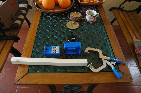

Αγαπη δοκιμασε την Wolfcraft και θα αλλαξεις σιγουρα γνωμη.
Με το 1/3 της τιμης θα κανεις το ιδιο πραγμα σε 20% περισσοτερο χρονο.
Αλλα ξαναλεω αυτο ειναι πλεονεκτημα.
α
Φαντασου να θελεις να κανεις pocket holes σε ενα ραφι 120* 60.
Πως θα στηριχθει στην Kreg????
Ενω η wolfcraft θα στηριχθει η ιδια πανω στο ξυλο.
Γιατί δεν μπορείς να το στηρίξεις ?
Μάλλον απόρησε γιατί και το Kreg Μπορείς να το βγάλεις μέσα απο το τεράστιο μπλε πλαστικό και να το πάρεις στο χέρι να κάνεις δουλειά όπως και το wolfcraft
Απάντηση: Re: Ιδέες για κατασκευές επίπλων και μεγάλων κατασκευών με ξύλο
Το βλεπω δυσκολο να εχεις το 120 ορθιο και να το κρατας στην γωνια.
Ενω με τον Λυκο που λεει και η Αγαπη το 120 θα ειναι ξαπλα στον παγκο/
«Απ’ όσα βλέπεις να πιστεύεις τα μισά κι απ’ όσα ακούς, τίποτα»
Μάλλον απόρησε γιατί και το Kreg Μπορείς να το βγάλεις μέσα απο το τεράστιο μπλε πλαστικό και να το πάρεις στο χέρι να κάνεις δουλειά όπως και το wolfcraft.
Εγώ δεν συνάντησα κάποια δυσκολία στο να στηρίξω μεγάλα κομμάτια κάθετα
Επιπλέον υπάρχει στο κιτ και η βάση που συρταρώνει το μπλε πλαστικό για να το στηρίζεις εκτός βάσης.
Η βάση έχει και σύστημα αναρρόφησης.
Στο κιτ υπάρχει και το mini Kreg εάν σου φαίνεται τεράστιο το κυρίος σύστημα ή το αποσπώμενο.

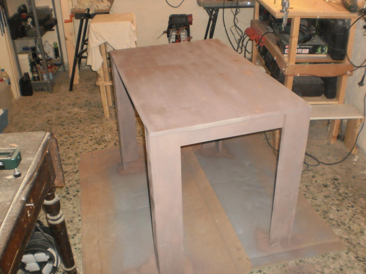

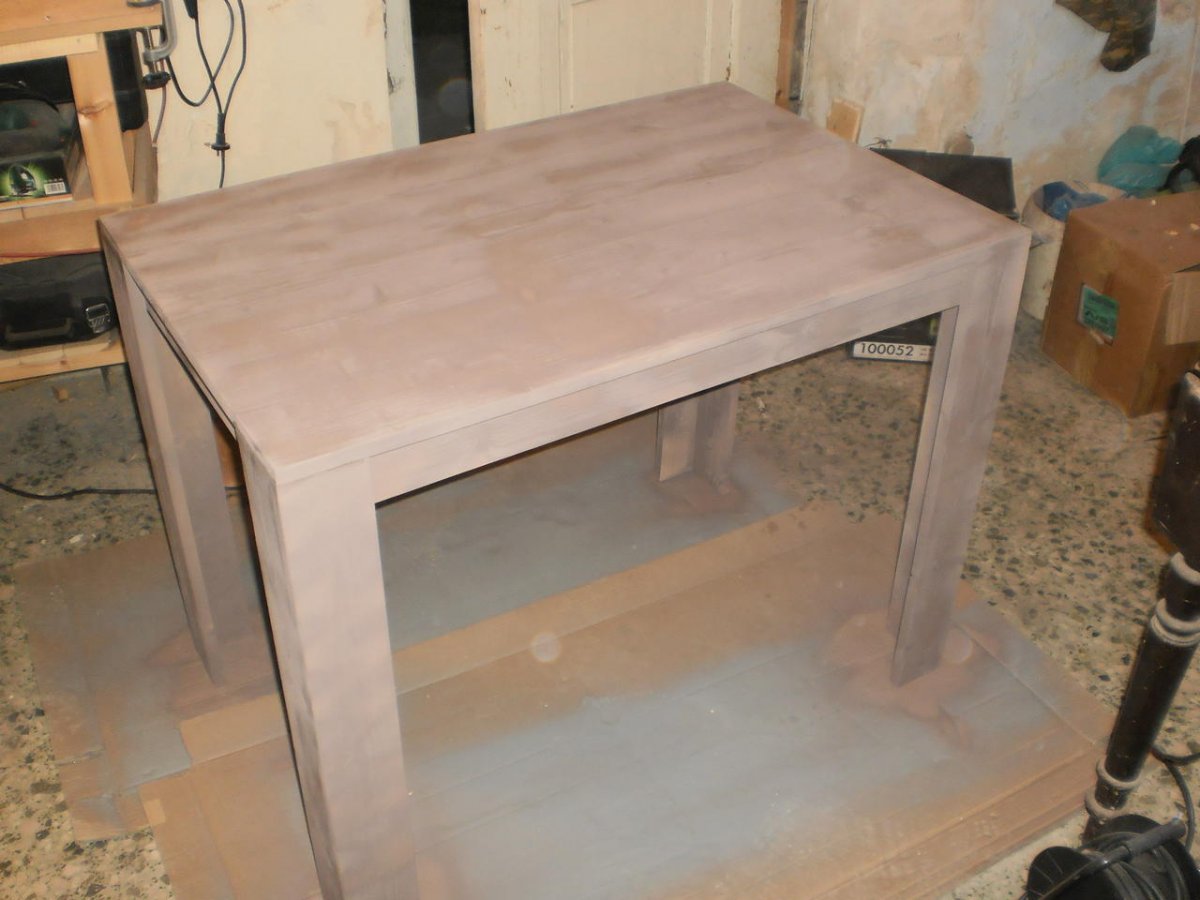

Λοιπων συνεχεια με το τραπεζακι,χθες στοκαριστηκε και σημερα αφου τριφτηκε με 60,120 και 240 κοκκωση βαφτικε η μαλλον ασταρωθηκε με ασταρι της benjamim moore .
τωρα μενει να περασθει το τελικο χρωμα wenge και βερνικη πολυουρεθανης.
Ωραιο το τραπεζακι,καλα γευματα ευχομαι,φιλε μου τι διασταση καδρονια εχεις βαλει στα ποδια ;και ειναι απο ραφι ελατης και αυτα που τα εχεις κοψει ;
Ευχαριστω σακη.τα ποδια ειναι ταβλα. Ελατης 10*10 σε γωνια 90 μοιρων. Η επιφανεια ειναι ελατο 120*30 και κοπηκαν στο ενα μετρο ενωθηκαν με καβιλιες . Ολες οι κοπες εγινα με συρομενο φαλτσοπριονο parkside . Αν πας μερικες σελιδες πισω εχω φωτο απ ολα τα σταδια της κατασκευης.
Ευχαριστω karmen πιστευω να μου βγει το βαψιμο (αυτο το φοβαμαι πιο πολυ).
View attachment 123406View attachment 123407i
Άντε Βασίλη να το δούμε έτοιμο.
Πάρα πολύ όμορφο το τραπεζάκι σου φίλε μου. Προβλέπω ότι μετά το βάψιμο θα τα σπαέι. Με τί θα το βάψεις? Ρολό ή πιστόλι?
Καλώς όρισες Αγάπη, πολύ όμορφες και ποιοτικές οι κατασκευές σου. Καλή διαμονή στο φόρουμ.
Καλη επιτυχια με το βαψιμο!εμενα με δυσκολευει το περισσοτερο στις κατασκευες!αμα εχεις πιστολι ειναι πολυ καλυτερα!
Καλημερα ναι με πιστολη θα βαφει ,κυριακο ειναι ριπολινη νερου προχροματισμενη ειχα βαψει εσωτερικη πορτα wenge και μου ειχε μεινει . Ναι τα νερα του ξυλου δεν θα φαινονται.
