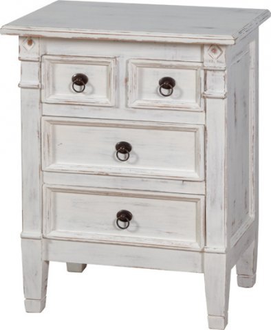

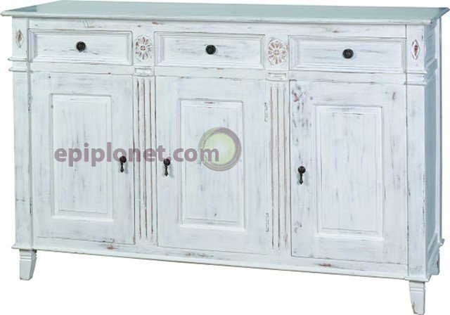

Πολυ ομορφα και ξεχωριστα Παναγιωτη,πολλα μπραβο!!Νομιζω πως σε τετοια ρουστικ κομματια θα πηγαινε μια λευκη πατινα,δεν ξερω ομως πως γινεται.Αν γνωριζεις εσυ ριξε μια ματια!
Αν θες δωσε οποτε εχεις χρονο πιο λεπτομερεις οδηγιες!
Ωραια πληροφορια Νικολα.Ασβεστη εννοεις απο αυτον που ασβεστωνουμε τους τοιχους;Αν θες δωσε οποτε εχεις χρονο πιο λεπτομερεις οδηγιες!
Παναγιώτη τό καλό πράγμα λένε αργεί νά γίνει και στήν περίπτωση σου ταιριάζει γάντι.Μπράβο γιά ακόμα μιά φορά
Να συμφωνήσω μέ τόν φίλο Νίκο Πετειναράκη,σε αυτο το στύλ ρουστίκ πολύ θα του ταίριαζε η λευκή πλατίνα,αρκεί βέβαια νά δένει και με τα υπόλοιπα έπιπλα στόν χώρο.
Μπράβο ρε μάστορα, ωραίες κατασκευές. Μου θυμίζουν παλιά ψυγεία πάγου. :ernaehrung004:
Και πως δένει ο ασβεστης με το ξύλο και το βερνικι έπειτα?
Πηπως έπειτα θα αρχίσει να ξεφταει ??
