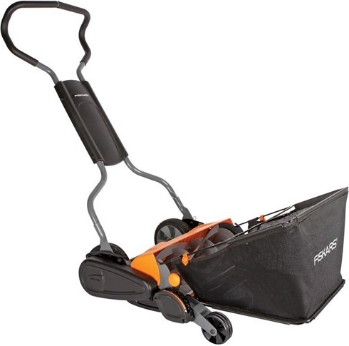

Φαίνεται πολύ ενδιαφέρον εργαλείο. Να είχε κι ένα κάδο συλλογής του κομμένου χόρτου...
Ή μήπως δε χρειάζεται;
Τα κομμένα χόρτα, αν προσέξεις στο video τα πετάει μπροστά (όχι πίσω όπως κάνουν όλα τα άλλα).
Αυτό σημαίνει ότι δεν πέφτουν πάνω σου (δεν σε λερώνουν).
Υπάρχει πάντως σάκος που μπαίνει μπροστά και τα μαζεύει αν θέλεις.
Είναι εξτρά αξεσουάρ όμως το οποίο εγώ δεν πήρα.

Σε ευχαριστώ και πάλι. Το θέμα δεν είναι αν λερώνουν αλλά ότι πρέπει να μαζευτουν γιατί αν αφεθουν κάτω ξεραίνονται και κιτρινίζουν, οπότε η χρήση σάκου είναι μονόδρομος...

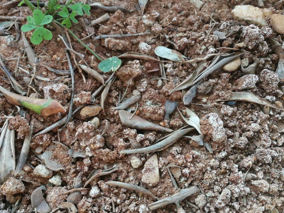

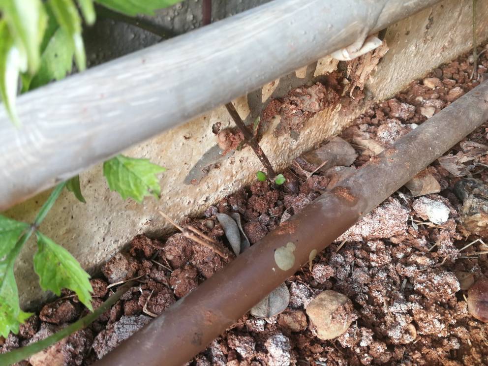

Καλησπέρα παρέα, περιμετρικά του γκαζόν έχω κάποιες καρυσες και αγγελικές οι οποίες δεν έχουν δικα τους Μπέκ αλλά ποτίζονται από τα σπρέι του γκαζόν.
Δεν ξέρω αν έχει σημασία το παραπάνω αλλά παρατηρώ αυτες τις άσπρες κουκίδες πάνω στο χώμα...σε άλλα σημεία παρά πολύ σε άλλα λιγότερο.
Τι μπορεί να είναι; Άλατα; Μούχλα; Δε μπορώ να καταλάβω...

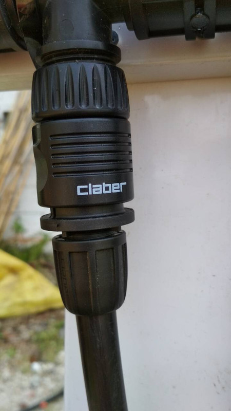

Ενταξει, το βελτιωσα λιγο.
Βρηκα και θυληκες μουφες 3/4 πλαστικο οποτε οι συνδεσεις εγιναν πιο συμμαζεμενες και καλες. Εχει και βανακια με θυλ-αρρεν οποτε καποια στιγμη θα βελτιωθει και αυτο το σημειο.

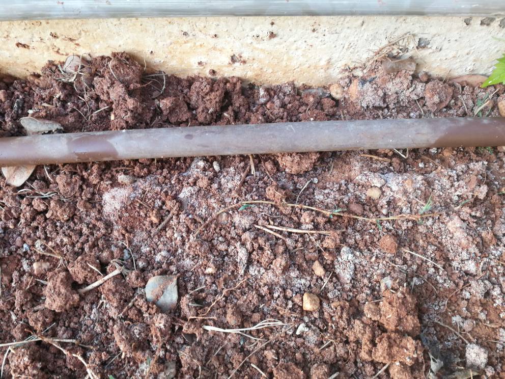

Καλησπέρα
Από ότι μπορώ να διακρίνω σάν άλατα μοιάζουν,εκτός άν από επάνω υπάρχουν πεύκα η αγγελικές άν μπορώ να διακρίνω καλά από τά πεσμένα φύλα αγγελικής,καί τά πεύκα μέν έχουν τό λεγόμενο έντομο Marchalina hellenica η κοινός βαμβακίαση στήν καθομιλουμένη,η οι αγγελικές έχουν ψώρα καί τρίμματα άσπρα αυτών τών δύο πέφτουν στό χώμα.
όντως είναι καλύτερο τώρα
μπορείς αν ξανα-ασχοληθείς να πάρεις ΤΑΦ με θηλυκό απο κάτω και να βιδώσει το βανάκι κατευθείαν
αν και νομίζω ότι το σωστότερο θα ήταν ένα έτοιμο πλαστικό κολεκτέρ
βάζεις το βανάκι και το λάστιχο κατευθείαν
ούτε τεφλόν δε θέλει γιατί έχει λαστιχάκι
Το πρωτο θα το κανω μολις χαλασουν αυτα που εχω. Κολλεκτερ οταν χαλασουν ολα αυτα που εχω.
