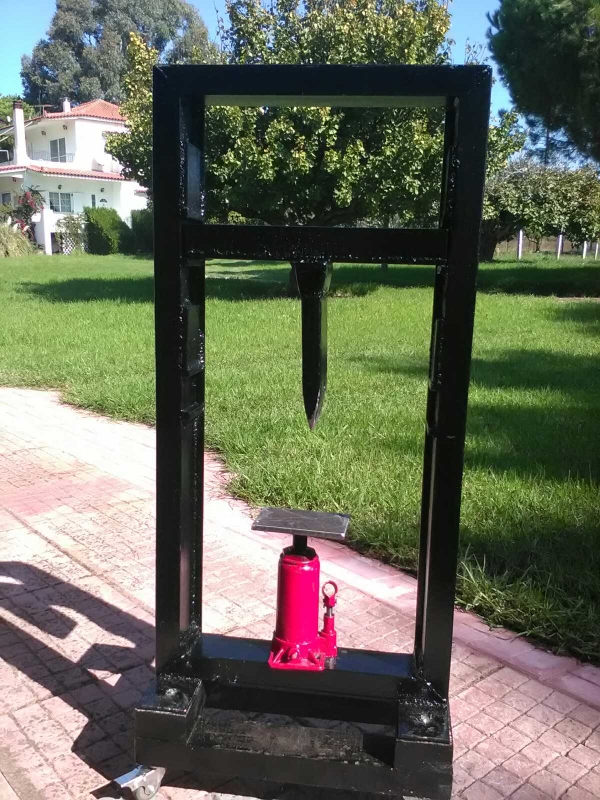

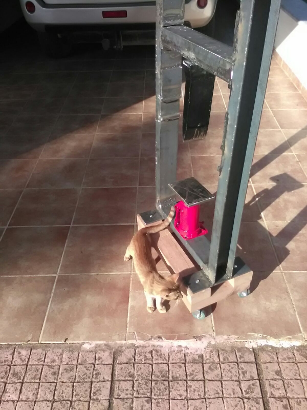

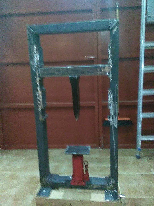

Λοιπον, Δημητρη, επειδη βλεπω οτι εχεις πολυ πραμα, ειναι ευκαιρια να αναφερω εδω μια πατεντα που εφτιαξε θειος μου, που ειχε να τεμαχισε καμποσους τονους κορμους:
Πηρε εναν γρυλο "βαρεος τυπου" (20 τονων) και τον εστησε πανω σε μια μεταλλικη βαση. Μετα απο πανω εβαλε ενα πλακε σιδερο για να καθονται οι κορμοι και ολο αυτο το εστησε σε ενα σιδερενιο πλαισιο που στο πανω μερος εχει μια μεγαλη σφηνα και στηριζεται σε ροδακια για ευκολη μετακινηση.
Ακουμπας τον κορμο, ανεβαζεις τον γρυλο και σκιζονται σα χαρτια τα ξυλα.
Εχω δει διαφορες πατεντες τετοιες, καποιες μηχανοκινητες, παντως αυτη ειναι απλη στην κατασκευη (πολλες κολλησεις, αλλα οχι κατι ιδαιτερο) και σχετικα φτηνη.
Ιδου και καποιες φωτο.

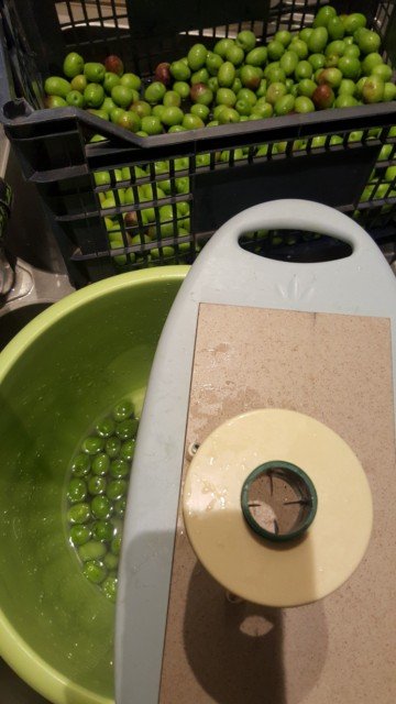

Αυτο το εργαλειο μου εχει λυσει τα χερια, χαρακωνει τις ελιες σε 4 σημεια. Θα τις δοκιμασουμε σε 25 ημερες.
Ωραίο. το ίδιο έχει κι ο κουμπάρος μου από την Καλαμάτα. για πολλές ελιές είναι ότι κι ότι.
Εγώ πάντως για 2-3 κιλά που φτιάχνω τις χαράζω με το μαχαίρι. μια χαρακιά φυσικά.
Καλοφάγωτες. αλλά να ξέρεις άμα το παρακάνεις ανεβάζουν πίεση !!
