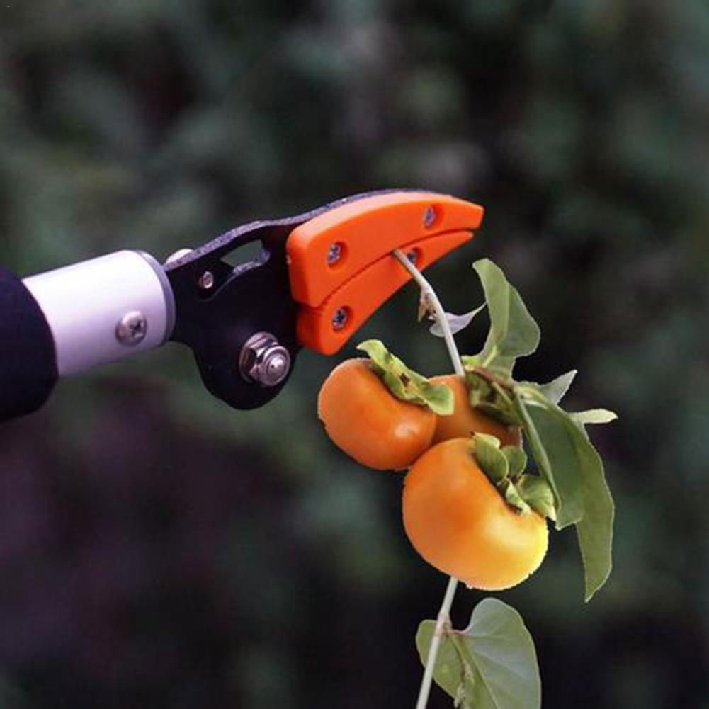

Καποιος φιλος μεσα στο καλοκαίρι ειχε αγορασει ενα ψαλιδι κλαδεματος δεντρων σαν αυτο.
Ποιο ηταν?
