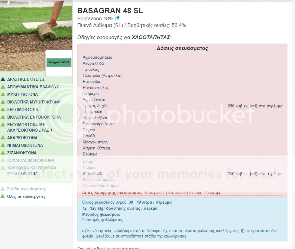

Να ρωτησω κ εγώ κάτι.Μου δώσανε ένα ζιζανιοκτόνο για πλατύφυλλα που ονομάζεται basagran.Η κοπέλα μου είπε ότι η δοσολογία είναι 1ml/lt νερού. Το έκανα,ψεκασα αλλά δεν βλέπω να γίνεται τπτ.
Επειδή ψάχνω στο internet αλλά για κάποιο παράξενο λόγο πουθενά δεν βρίσκω δοσολογία, μήπως το γνωρίζει κάποιος? Με ενδιαφέρει να σκοτώσω κάποια πλατύφυλλα ζιζάνια σε γκαζόν.

Γιάννη δες πίσω στις οδηγίες την δοσολογία.
Στην ουσία και στις οδηγίες γράφει τα παρακάτω:
Απλά δυσκολεύομαι να μπω στην λογική αυτή...στην ουσία αυτό που καταλαβαίνω είναι ότι(αφού 250ml/στρέμμα) στο m2 είναι 2,5ml αλλά παράλληλα σε 400ml νερού (?).Αρα στο λίτρο περίπου 5ml και συνολικά στα 5 περίπου m2 που υπολογίζω το πρόβλημα θα χρειαστώ 2lt νερού με 12,5ml φάρμακο?

250ml / 30-40 l
(ας πούμε 35 λίτρα)
250/35 =
οπότε είναι 7.14ml / λίτρο
δεν ακολουθώ τη συζήτηση απλά έκανα μία επαλήθευση αφού και εγώ κάθε φορά κάνω πράξεις για να θυμηθώ πόσο να βάλω
