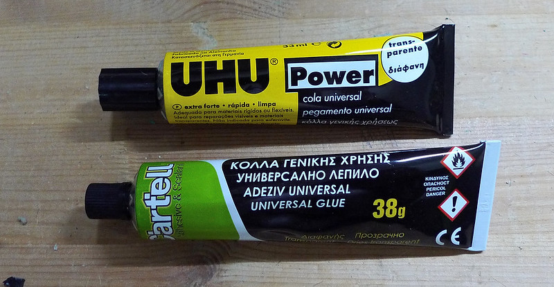

Πετυχα στο Jumbo μια κολλα γενικης χρησης διαφανη, αντιστοιχη της κλασσικης UHU και των λοιπων επωνυμων αυτης της κατηγοριας, αλλα στο 1/3 της τιμης και πιο κατω.
Εδω η κινεζικη κολλα cartell και μια απο τις διαφανες γενικης χρησης κολλες της UHU -made in Germany.
Αγορασα ενα τεμαχιο με 79 η 99 cents να το δοκιμασω και να το συγκρινω με την UHU την οποια παρεμπιπτοντως εχω σε εκτιμηση για ολα τα ειδη κολλας που βγαζει.
Διαφορες στην πυκνοτητα και οσμη δεν παρατηρησα. Η UHU εχει πολυ καλυτερο και πιο μακρυ στομιο ενω η αλλη εχει ενα αβολο κοντοχοντρο που σε δυσκολευει στην ακριβεια.
Εγιναν καποιες απλες δοκιμες για να δω τι διαφορες υπαρχουν. Τα τεστ ηταν απλοϊκα, οπως απλες ειναι και οι χρησεις αυτων των ειδων κολλας γενικης χρησης για το σπιτι.

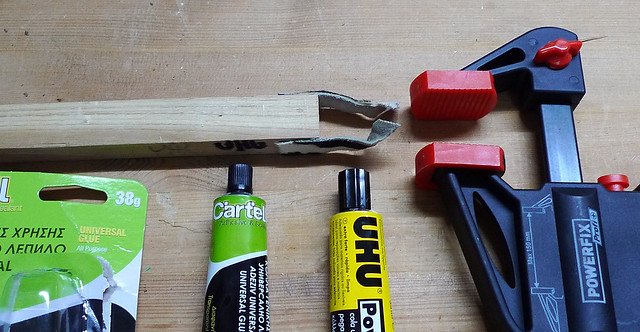

Εδω κολλησα δυο κομματια δερμα πανω σε ξυλο. Μπηκε απο μια σταγονα κολλας απο καθε μαρκα που απλωθηκε.
Τα υλικα σφιχτηκαν για 2 ωρες με ενα σφιγκτηρα. Η αποκολληση ηταν παρομοια και για τις δυο κολλες. Δεν παρατηρησα καποια διαφορα καθως απαιτηθηκε η ιδια δυναμη.

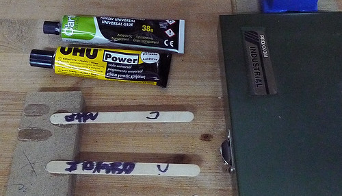

Εδω κολλησα ενα ξυλακι παγωτο (οξια) πανω σε ΜDF. Παλι μια σταγονα. Το τεστ εγινε δυο φορες, μια αφηνοντας την κολλα για 2 ωρες και την αλλη για 12 ωρες.
Τα αποτελεσματα μου φανηκαν τα ιδια και για τις δυο κολλες. Δεν παρατηρησα καμμια διαφορα αξια λογου ΕΚΤΟΣ απο την διαχρονικη ποιοτητα και αντοχη της κολλησης που μονο ο χρονος μπορει να δειξει.
Για να πω την αληθεια με παρεξενεψαν τα αποτελεσματα καθως δεν περιμενα την τσιπικη κολλα το ιδιο ισχυρη με την UHU. Βεβαια τα τεστακια ηταν απλα και προχειρα, ομως δεν παυουν να ειναι ενδεικτικα. Ετσι λοιπον για τις απλες εφαρμογες θα προτιμω απο εδω και περα την τσιπικη του Jumbo!

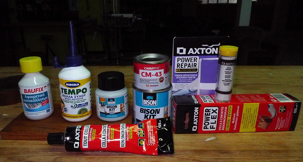

Eπισης ειδα οτι υπαρχει και κολλα στιγμης και ρευστη και Gel, παλι στο 1/3 της τιμης με τις υπολοιπες οποτε πηρα μια να δοκιμασω με τις παρακατω. Οι Gel ειχαν τελειωσει.
Eδω καποιες κολλες στιγμης (ρευστες) που ειχα ευκαιρες στο εργαστηριο. Αυτες θα δοκιμαστουν σε καποια φαση.
Ειμαι πολυ περιεργος και για την πρωτη του Jumbo (μολις 79 σεντς τα 2 τεμ. των 2 γρ. και 3γρ. η Gel) αλλα και για την τελευταια απο το Leroi που δεν την εχω ξαναχρησιμοποιησει.
Οι κολλες στιγμης BISON και Loctite ειναι εγγυηση δεν το συζηταμε και στην μορφη GEL και στην ρευστη. Το ιδιο και η UHU, οπως στα ιδια επιπεδα ειναι και οι τιμες τους αλλωστε.
Eκτος απο τις δυο βενζινοκολλες Bison που τις αγορασα για να αναπληρωσω τις παλιες, ολες τις αλλες τις πηρα για να τις δοκιμασω.
Αριστερα ειναι ενα διαλυτικο κολλας/αυτοκολλητων απο το Lidl. Παλαια εφερνε ενα παρα πολυ αποτελεσματικο σπρευ. Αυτο τωρα ειναι υγρο που το εφαρμοζεις λεει με πανακι..
Διπλα ειναι μια ξυλοκολλα Μερκολα που εχω ακουσει καλα λογια. Αυτην θα την τεσταρω με την Titebond. Εαν ειναι εξ'ίσου καλη, θα την προτιμω.
Διπλα στις Bison ειναι μια αλλη βενζινοκολλα, Ελληνικης προελευσης η CM-43 της Carmyfix. Aξιζει τον κοπο να δοκιμαστει νομιζω.
Τελος στα δεξια αγορασα την Μαρκα που φερνει το Leroi, την ΑΧΤΟΝ, σε βενζινοκολλα και σε στοκο δυο συστατικων. Οι τιμες αυτης της μαρκας ειναι πολυ καλες, μενει να δουμε τι λενε..
Αν καποιος εχει δοκιμασει καποια απο τις παραπανω, ας πει την γνωμη του.

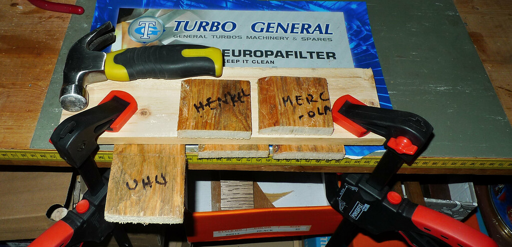

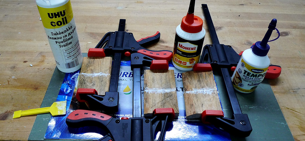

Δοκιμη στις ξυλοκολλες παλι, αυτη την φορα για να δουμε την ισχυ της Τempo απο την Μercola.
Αριστερα η UHU στη μεση μια ξυλοκολλα της ΗΕΝΚΕL και δεξια η ξυλοκολλα της Μercola.
Σανιδακια πευκου 12εκ. μηκος χ 6εκ. πλατος, κομμενα στην μεση και κολλημενα ξανα με την βοηθεια σφιγκτηρων. Αυριο θα ξερουμε.
Πληροφοριακα, σε παλαιοτερο τεστ η UHU ηρθε ισοπαλια με την Titebond ΙΙΙ (η πρασινη) η οποια ειναι και αδιαβροχη και λιγο ισχυροτερη απο τις αλλες titebond I και ΙΙ.

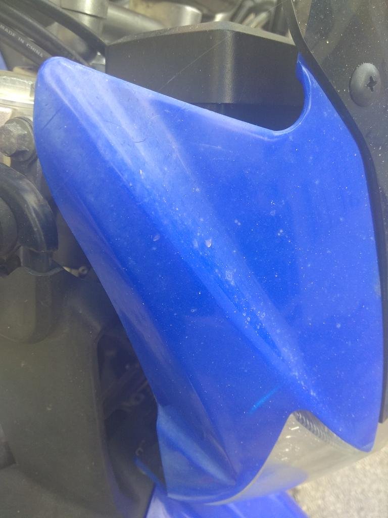

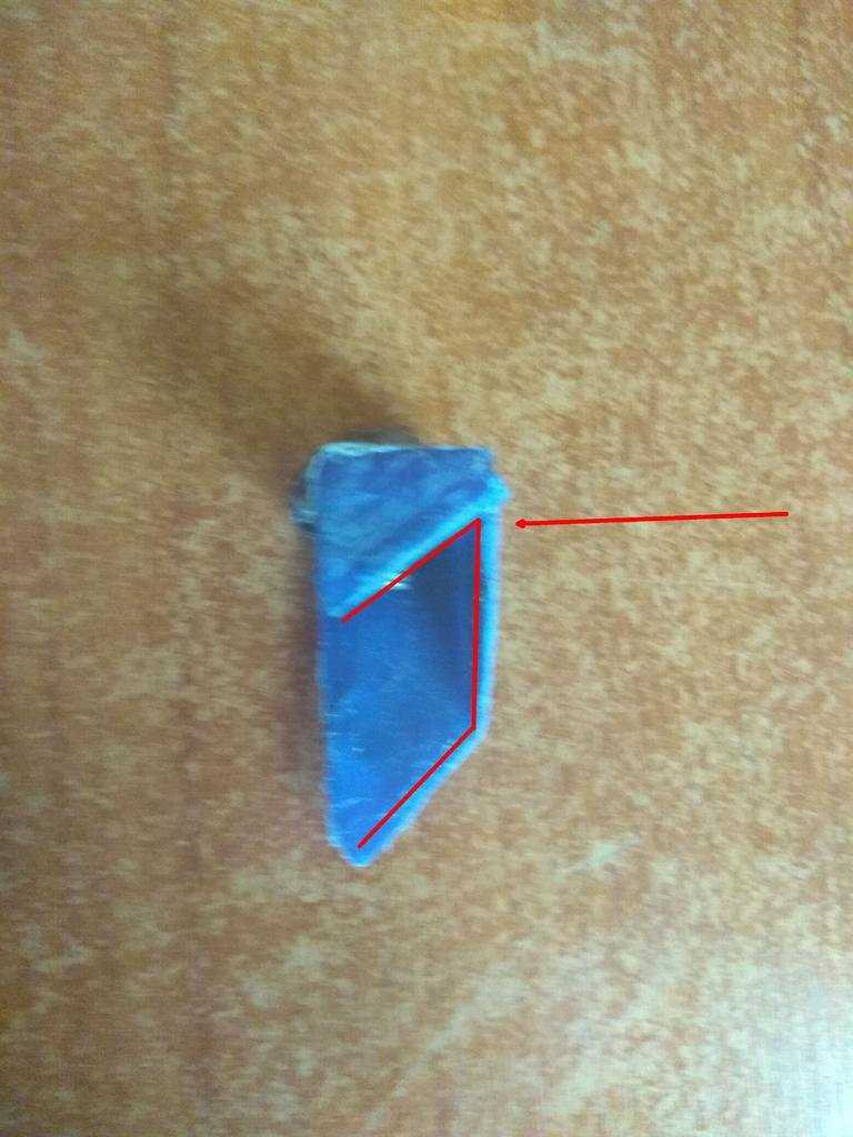

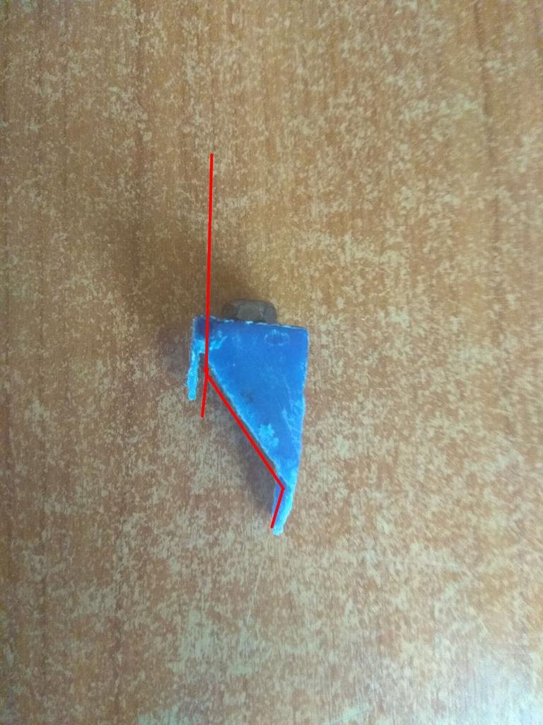

Λοιπον, εχω να κολλησω το παρακατω πλαστικο μεσα στο μασκακι της μοτο.. το πηγα σε εναν του εβαλε μια 2 συστατικων το εδεσα πανω , μολις εσφιξα λιγο τη βιδα ξεκολλησε..
γιατι δεν παιρνεις μασκακι θα μου πεις.. γιατι το εχει 72 ευρω ο γιαπωνας ! αρα οποιος νομιζει οτι υπαρχει κολλα που θα το κρατησει ας πει..
Καλως τον Δημητρη.
Αυτο για να κολλησει θελει πρωτα απ´ολα τριψιμο με γυαλοχαρτο η επιφανεια για να αγριεψει και να αποκτησει προσφυση η κολλα.
Επειτα ισως θελει περισσοτερη στηριξη, δηλαδη τρυπες και δεσιμο με συρμα οι δυο πλευρες και απο πανω η κολλα δυο συστατικων. Θελει ισως καποια πατεντα και οχι απλα μονο κολλα.
Γειά σου φίλε Χιώτη !
Τώρα που λες για στήριξη σκέφτομαι μηπως γεμισω τη μεσα μερια με κόλλα ώστε να του δωσω μεγαλύτερη επιφάνεια γοα κόλληση.. Και την απεξω, να το ενισχυσω με κάποια κομμάτια πλαστικό.. Σύρμα αμα βγαίνει απ εξω δεν θα φαίνεται ωραίο γιατί είναι φταστα καρτα στο μηχανάκι..
Ξεχασα την δοκιμη για τα ξυλα!
Σημερα για ακομα μια φορα η UHU απεδειξε οτι ειναι απο τις καλυτερες ξυλοκολλες που κυκλοφορουν ΜΕ διαφορά. Η Mercola ειναι μια απο τα ιδια, μια κοινη κολλα.
Στο τεστακι παραπανω η Ηenkel και η Μercola εφυγαν σχετικα γρηγορα με μια παρομοια σε ισχυ και χαλαρη θα ελεγα σφυριά.
Η UHU παρεμεινε στη θεση της ακομα και μετα απο χτυπηματα με περιπου την διπλη δυναμη που χτυπουσα τα αλλα δυο ξυλα και εφυγε με πιο ισχυρο χτυπημα.
Μετα απο ποσο χρονο κολλησης? Μηπως εχουν διαφορετικο χρονο πληρους αποδοσης και δεν τον εφτασες?
