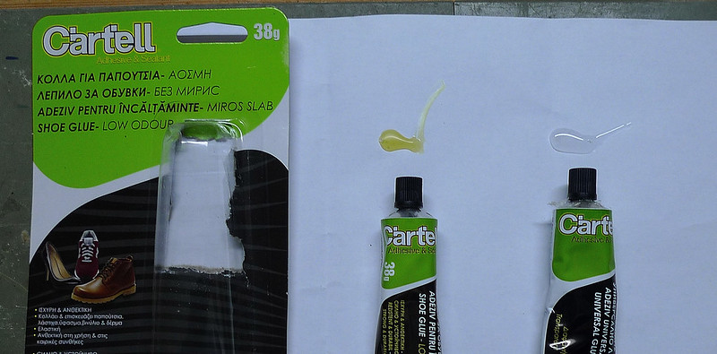

Ειχα αγορασει απο το Jumbo δυο ομοιες εξωτερικα κολλες, 99 cents το τεμαχιο. Η μια ελεγε οτι ειναι για παπουτσια και η αλλη γενικης χρησης.
Νομιζα οτι ηταν διαφημιστικο κολπακι για να πουλανε την ιδια κολλα για διαφορετικες χρησεις αλλα εκανα λαθος!!
Εδω οι κολλες που μπορει να ειναι πανομοιοτυπες στην εμφανιση αλλα περιεχουν διαφορετικες κολλες.
Η αριστερη κολλα στην φωτο (μαζι με την συσκευασια της) ειναι οντως βενζινοκολλα και η δεξια κολλα γενικης χρησης σαν την γνωστη μας UHU.
Mετα την ευχαριστη αυτη διαπιστωση, δοκιμασα να κολλησω καποια ρεταλια δερματος και λαστιχου για να δω το αποτελεσμα σε σχεση με την βενζινοκολλα Bison. Αυριο το αποτελεσμα.
