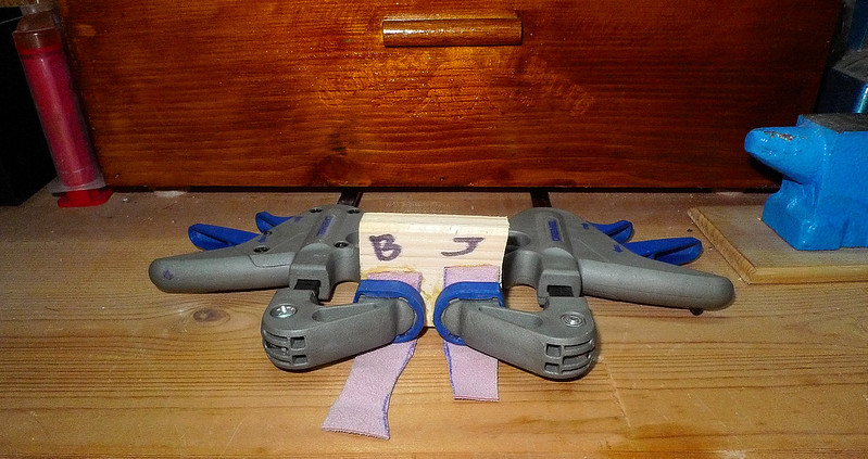

Τελικα δεν διαπιστωσα καποια διαφορά στα απλοϊκά αλλα ενδεικτικά τεστάκια που εκανα με τις δυο κολλες, του Jumbo (κολλα για παπουτσια) και της βενζινοκολλαs Βison.
Eδω το τεστακι με ξυλο και δερμα. Κολληση και σφιξιμο για μια μερα ετσι για να τραβηξει καλα η κολλα.
Σημερα τραβηξα τα δερματα και τα αποκολλησα απο το ξυλο. Βγηκαν το ιδιο δυσκολα (ευκολα). Το ιδιο και σε ρεταλια καουτσουκ που δοκιμασα.
Αρα η φτηνη κολλα του jumbo δεν ειναι καθολου για πεταμα.
Εχω κολλησει επισης τις σολες απο ενα ζευγαρι παπουτσια. Το ενα με την μια κολλα και το αλλο με την αλλη. Εκει ισως δειξει καλυτερα την αντοχη καθε κολλας.

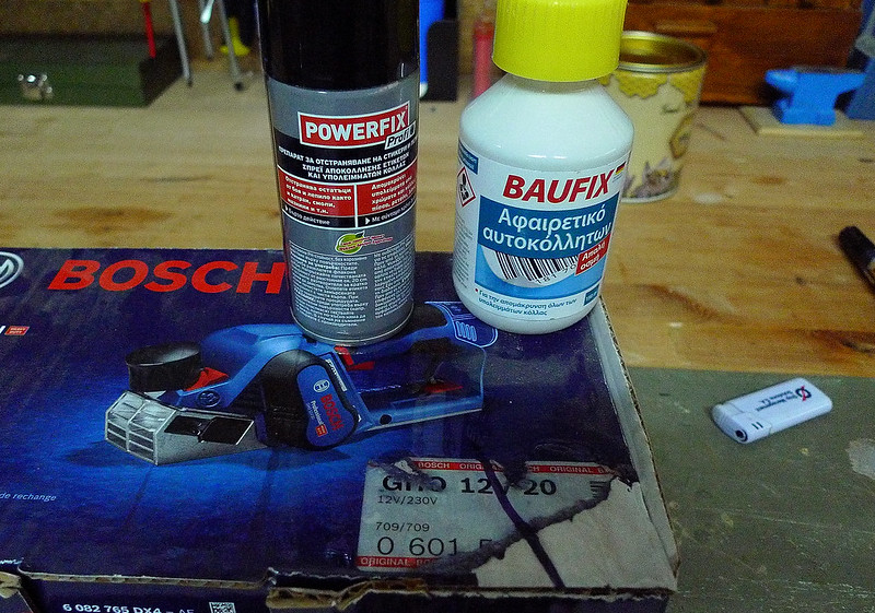

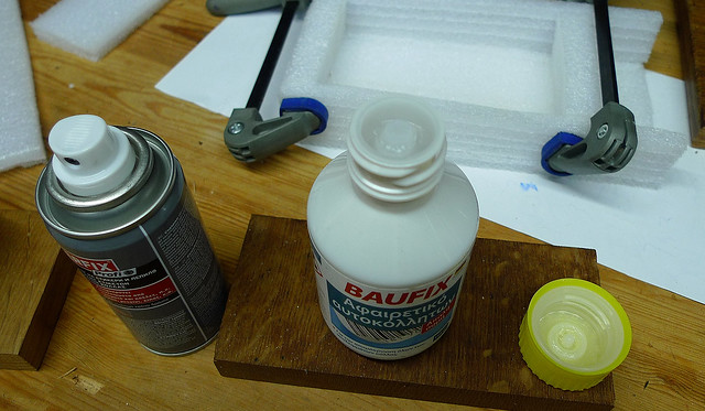

Σημερα ειχε δοκιμη στα προιοντα αποκολλησης ετικεττων και υπολειμματων κολλας που βγαζει το Lidl.

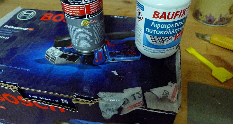

Συνηθως το Lidl φερνει ενα πολυ καλο σπρευ, ομως πριν λιγο καιρο εφερε και ενα GEL που το βλεπουμε στα δεξια.
Για δοκιμη πηρα ενα κουτι στο οποιο υπηρχε ενα αυτοκολλητο το οποιο δεν εβγαινε ολοκληρο με τιποτα. Στην παραπανω φωτο, η ετικεττα κατω δεξια εχει φυγει μαζι με το χαρτι του κουτιου.
Εδω ειναι το αποτελεσμα μετα απο ~1+ λεπτο. Η ετικεττα εφυγε με την ιδια ευκολια. Τα προιοντα ειναι εξ'ισου καλα και αποτελεσματικα.
Υπαρχουν ομως καποιες διαφορες.
-Το σπρευ ειναι πιο βολικο και απλωνεται στην επιφανεια πιο γρηγορα. Η μυρωδια του ομως ειναι πολυ εντονη και στο σημειο εφαρμογης και στην ατμοσφαιρα τριγυρω.
-Το τζελ βγαινει απο ενα μικρο στομιο στο μπουκαλι και θελει απλωμα στην περιοχη, δεν εχει την ευκολια του σπρευ. Εχει ομως ελαχιστη εως αμελητεα μυρωδια.
Το αρνητικο στο τζελ ειναι η εργονομια του. Το στομιο δεν ειναι ευχρηστο ουτε ακριβειας. Μπορει να σου πεσει περισσοτερη ποσοτητα καθως ζουλας το μπουκαλι.
Στη φωτο πιο κατω βλεπουμε πως ειναι το μπουκαλι του gel. Το καπακι ειναι ασφαλειας. Η ποσοτητα ειναι 150mg. Στο σπρευ η ποσοτητα ειναι 100mg αλλα ισως διαρκει το ιδιο λογω πιο οικονομικου τροπου εφαρμογης με λιγοτερη σπαταλη προιοντος.
