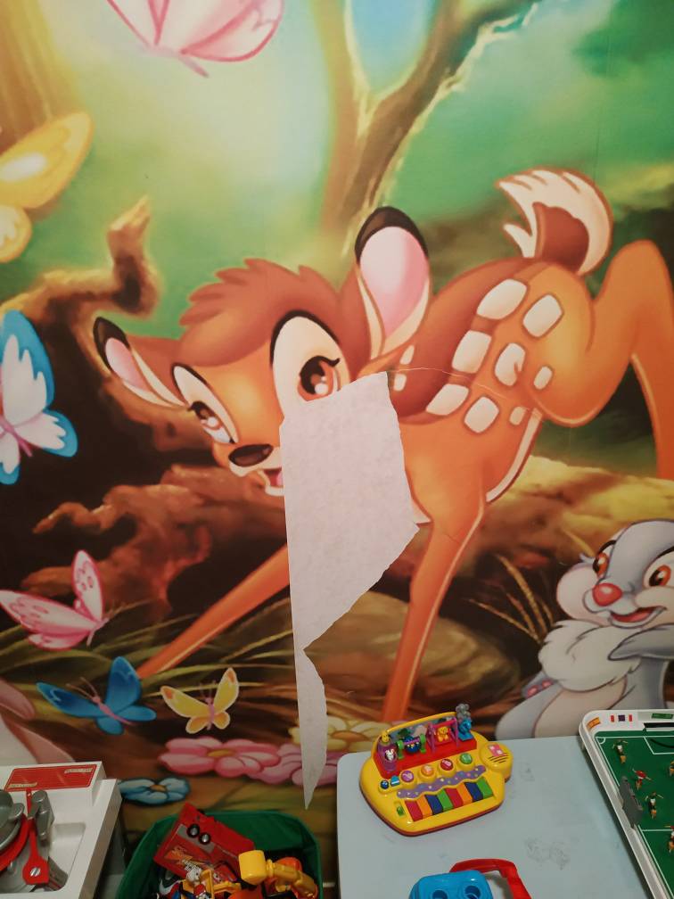

Καλησπέρα,θα ήθελα τα φώτα σας όσον αφορά μια ταπετσαρία."Δουλειά" του μικρού όπως θα δείτε στις παρακάτω φωτό:Την είχα κολλήσει εδώ και 7 χρόνια με μια ρευστή κόλλα που μου είχαν δώσει περνώντας την με πινέλο...ευτυχώς τα έχω τα κομμάτια ατόφια κι επειδή έχει μείνει το μισό πάχος(το άλλο μισό έμεινε στον τοίχο) τι κόλλα μου προτείνετε για να μην "κατσαρωσει" μετά??
Στάλθηκε από το MI MAX 3 μου χρησιμοποιώντας Tapatalk
Να πάρεις την ίδια που είναι για ταπετσαρία και με μια κάρτα όπως χρεωστική/πιστωτική να την πατήσεις μετά...
Θα δοκιμάσω και θα επανέλθω με εντυπώσεις.
Σ' ευχαριστώ πολυ

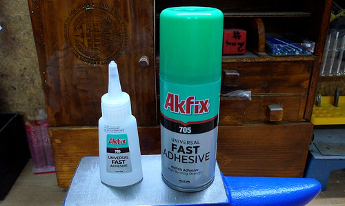

Δεν ξερω αν εχω αναφερθει και παλαιοτερα στο σπρευ της AKFIX το οποιο στεγνωνει την κολλα στιγμης σχεδον ακαριαια, αλλα αξιζει τον κοπο.
Παρα πολυ χρησιμο σε αρκετες περιπτωσεις που απλα θελεις με το που θα ακουμπησει το αντικειμενο στην κολα, να κολλησει.
Το αναφερω καθως με βοηθησε παρα πολυ χτες που συναρμολογουσα ενα -σπασμενο σε πολλα κομματια- πετρινο αγαλματιδιο.
Το συγκεκριμενο μαγαζι το εχει πολυ φθηνα, σετ σπρευ και κολλα στα 2.70 ευρω. Αποστολη και αντικαταβολη ομως κοστιζουν 6 ευρω.
https://www.itools.gr/kolles-siliko...noakryliki-akfix-25ml-100ml-sprev-detail.html
{Εγω θα παραγγειλω σημερα το βραδυ, αν θελει καποιος να παραλαβει απο το εργαστηριο μου και να μοιραστουμε τα μεταφορικα και να μας κοστισει ~4 ευρω το σετ, ας μου στειλει pm για να μην επιβαρυνουμε το νημα}
Υπαρχει βιντεακι για την χρηση του στο παραπανω λινκ. Στο βιντεο προτεινεται η χρηση σπρευ στις επιφανειες που θα μπει η κολλα. Βολευει και αυτο καποιες φορες.
Εμενα με βολευει τις περισσοτερες φορες να βαζω την κολλα, να ενωνω τα δυο μερη και μετα να βαζω το σπρευ. Οπως και να'χει το θεμα ειναι ενα πολυ χρησιμο προιον.
For the record, να πω οτι το εικονιζομενο σετακι μου ηταν δωρεα απο τον Μπαμπη τον οποιο ευχαριστω και δημοσια :)
καλημερα. Μολις είδα το ποστ.
Μπορουμε να το φτιαξουμε μονοι μας.
Νερο με σοδα. βαζουμε τοση ωστε να διαλυθει μεσα στο νερο. Το βαζουμε σε ενα ψεκαστηρι και ειμαστε ετοιμοι.
Προσοχη γιατι οταν πεσει πανω στην κολλα γινεται εξωθερμη αντιδραση. Καιει
Το εχω χρησιμοποιησει μια φορα μονο σε κυανοακρυλική που την είχα ανακατεψει με σκονη ξυλου για να κανω στοκο. Το ψεκασα και έγινε κατευθείαν πετρα.
Δε ξερω βεβαια σε κολληση δυο κομματιων αν θα δουλεψει καλα
Γεια σου Γιωργο. Δεν ειναι το ιδιο και μονο τα συστατικα να διαβασεις πανω στο σπρευ.
Ειναι παρα πολυ σημαντικο το υλικο που χρησιμοποιουμε σαν επιταχυντη να ΜΗΝ επηρρεαζει πολυ την αντοχη της κολλας. Γραφω "να μην επηρρεαζει πολυ" γιατι σιγουρα υπαρχει απωλεια συγκολλητικης δυναμης. Το συγκεκριμενο υλικο επισης δεν δημιουργει καποια αντιδραση/θερμοτητα με την κολλα. Ειναι και παρα πολυ φτηνο, οποτε δεν αξιζει να ψαχνουμε εναλλακτικες.https://www.itools.gr/kolles-siliko...noakryliki-akfix-25ml-100ml-sprev-detail.html
