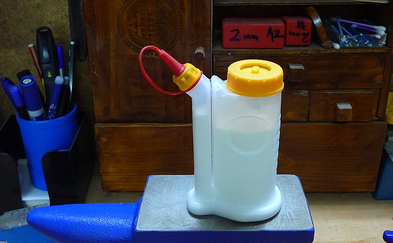

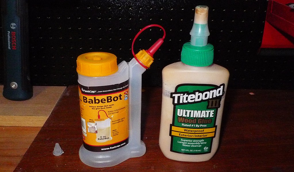

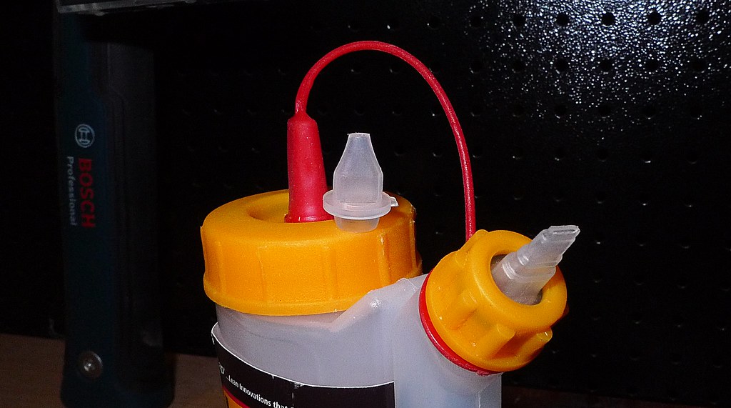

Παρελαβα προσφατα το γνωστο αμερικανικο πλαστικο δοχειο για κολλες, το (baby glu bot) μικρο μεγεθος, απο αμαζον γερμανιας. https://www.amazon.de/gp/product/B0006IUW9U/ref=ppx_yo_dt_b_asin_title_o00_s00?ie=UTF8&psc=1
Ειναι πολυ μικρο, μολις 11-12 εκατοστα υψος. Εδω διπλα στην μικρη συσκευασια Titebond.

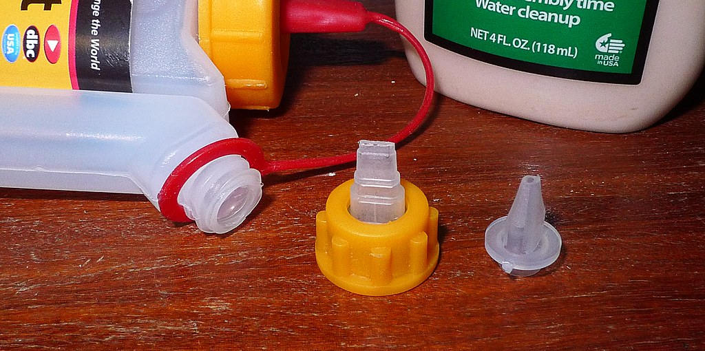

Eρχεται με δυο ακροφυσια, ενα που ριχνει πλατιά λωριδα κολλας (αυτο που φοραει στη φωτο) και ενα που ριχνει στενη, σαν γραμμη.
Υποτιθεται οτι τα ακροφυσια δεν μαζευουν κολλα και μενουν καθαρα μετα απο καθε χρηση, καθως για να βγει η κολλα πρεπει να ζουληξεις το δοχειο και οταν το αφησεις, η κολλα αναρροφαται πισω. Το δοχειο ειναι χωρισμενο σε δυο μερη που επικοινωνουν, ενα μεγαλο και ενα μικρο. Το μικρο εχει εξοδο στο στομιο.
Εδω ενα κοντινο πλανο στα ακροφυσια.
Επειδη πολλες φορες στις μικροξυλοκατασκευες θελεις μια ελαχιστη ποσοτητα κολλας, το στενο ακροφυσιο ειναι ιδανικο. Επειδη ομως δεν ειναι ευκολο το βαλε βγαλε καπακια, πρεπει να υπαρχει και δευτερο δοχειο. Ενα δοχειο δηλαδη με κανονικη ροη κολλας και ενα δοχειο με μικρη ροη. Αυτο θα γινει οταν το δοκιμασω στην πραξη και βολευει η χρηση του δοχειου.
Προς το παρον το baby glubot γεμισε κολλα και φωλιαζει μαζι με τα αδερφακια του.

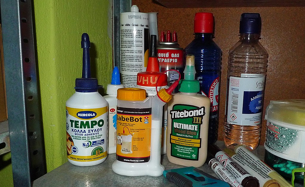

Δοκιμαζα σημερα το μικρο δοχειο που αγορασα προσφατα και πραγματικα ειναι πααααρα πολυ καλο, δικαιολογημενη η φημη του.
Με λιγη πιεση η κολλα αναβλυζει αμεσως ακομα και αν κρατας το δοχειο ορθιο. Η κολλα μετα ρουφιεται μεσα αφηνοντας ελαχιστη η καθολου κολλα στο στομιο.
Επειδη περνει δυο ειδων ακροφυσια, παρηγγειλα και ενα δευτερο δοχειο για να εχω επανω το μικρο ακροφυσιο που ριχνει στοχευμενα πολυ λιγη κολλα.
Ιδανικο ακροφυσιο για μοντελισμο/μικροκατασκευες καθως μεχρι προτινος για μικροκολλησεις εβαζα κολλα σε ενα χαρτι και μετα με ενα ξυλακι/οδοντογλυφιδα την μετεφερα ακριβως εκει που ηθελα. https://www.amazon.de/gp/product/B07GZR86FC/ref=ppx_yo_dt_b_asin_title_o00_s00?ie=UTF8&psc=1
Δυστυχως μονο μεσω αμαζον γερμανιας/αγγλιας (στο λινκ που εβαλα) το βρισκεις και σχετικα σε πολυ καλη τιμη.
Μεχρι προτινος δεν ηταν διαθεσιμο καν στην ευρωπη, η το εβρισκες σε παρα πολυ ακριβη τιμη.

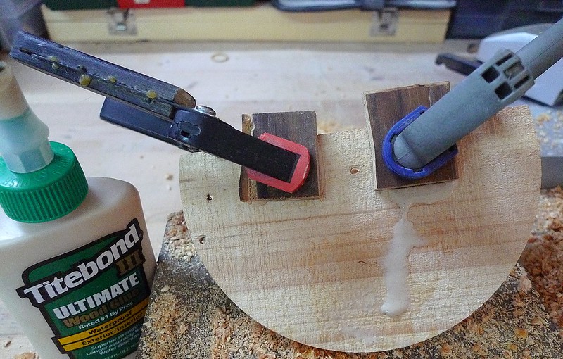

Εχω μια titebond πολλα χρονια και εχει αρχισει να γινεται πηχτη. Κολλαει μια χαρα αλλα η ρευστοτητα που ειχε παλια δεν υπαρχει πλεον.
Αποφασισα λοιπον να της βαλω λιγο νερακι.
Η κολλα με λιγο κουνημα πραγματι επανηλθε στην αρχικη της κατασταση/ρευστοτητα. Αλλα τι γινεται ομως με την δυναμη της λογω του προστιθεμενου νερου? :)).
Εδω λοιπον γινεται το κατωθι πειραμα:
Aριστερα κολληθηκε τεμαχιο ξυλου με την παλια παχυρευστη titebond και δεξια κολληθηκε τεμαχιο ξυλου με την φρεσκια titebond με το νερακι.
Το ξυλο θα μπει σε μεγγενη και τα δυο τεμαχια ξυλου θα χτυπηθουν με σφυρι με διαδοχικα χτυπηματα αυξανομενης εντασης. Οποιο φυγει πρωτο εχασε.
Αυριο τετοια ωρα θα γνωριζουμε τι συμβαινει και εαν ειναι δοκιμο να βαζουμε λιγο νερο σε ξυλοκολλα που εχει αρχισει να γινεται δυσχρηστα παχυρευστη.

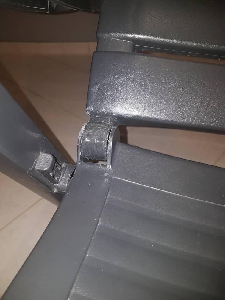

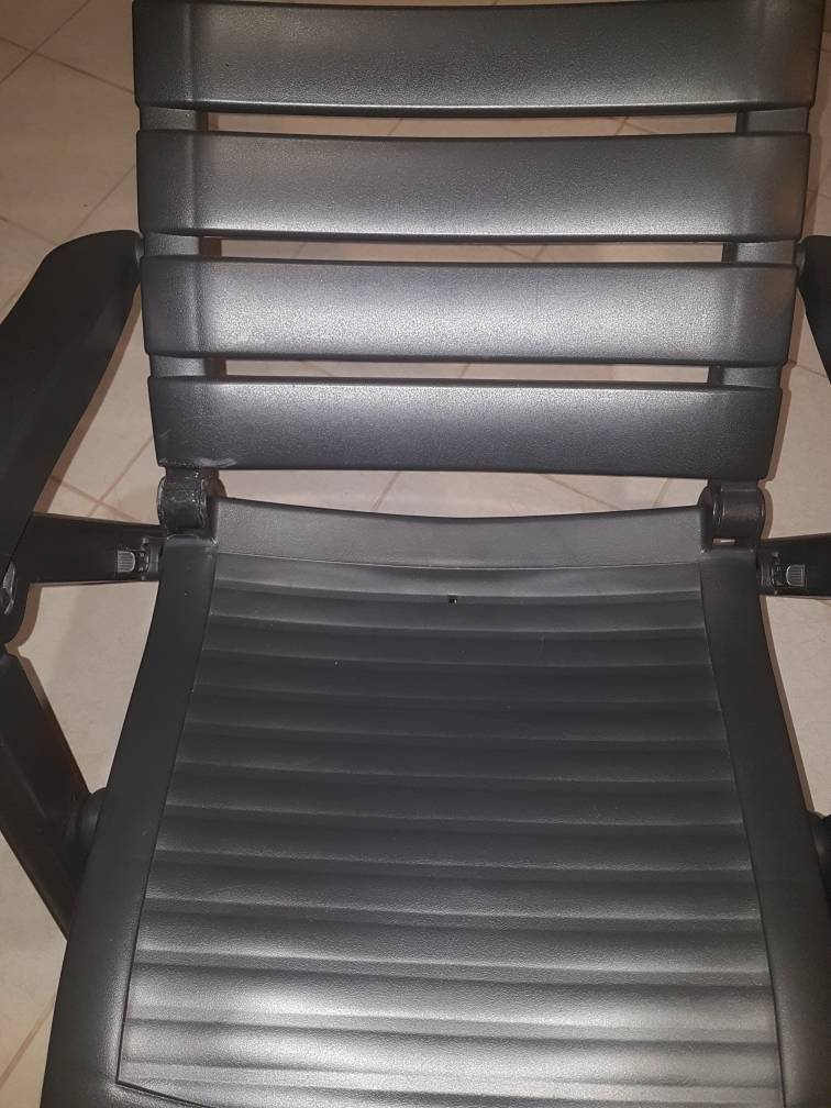

Μια που...βρεθηκα στις κολλες, να αναφερω την εμπειρια μου, μηπως βοηθησει καποιον:

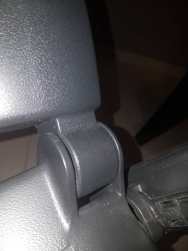

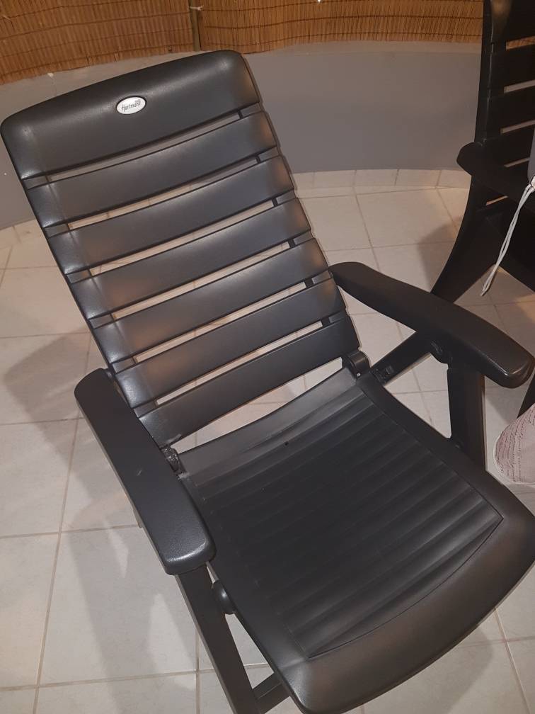

Εσπασε η κυρα μια ανακλινομενη καρεκλα/πολυθρονα πλαστικη (αλλα πολυ καλης ποιοτητας, Hartman), σε ασχημο σημειο. Συγκεκριμενα, την ακρη απο ενα κομματι του μηχανισμου ανακλισης, μερος της πλατης. Προκειται για σκληρο πλαστικο, κουρμπαριστο (ημικυκλιο), με παχος περιπου 3mm, το οποιο απο την εσωτερικη πλευρα εχει καποια εξογκωματα που πανε και κουμπωνουν σε αντιστοιχα του καθισματος.
Πολυ δυσκολη κολληση, γιατι δεν μπορεις να το "παστωσεις" γυρω-γυρω (απο τη μεσα μερια καθολου, αφου εχει τα εξογκωματα, στα πλαϊνα ομοιως γιατι ακουμπαει σχεδον σε παραλληλους "οδηγους", με τους οποιους δεν μπορει να ειναι κολλημενο). Εντωμεταξυ, τρωει και καποιο ζορι το σημειο κατα την ανακλιση.
Αρχικα δοκιμασα με κολλα 2 συστατικων (jb weld, απο τις καλυτερες, νομιζω). Εβαλα κολλα στο σπασιμο και αφου κολλουσε λιγο να στεκεται, εβαλα μπολικη στην εξωτερικη πλευρα της "κουρμπας".
Δυστυχως, εσπασε, σχετικα ευκολα 2-3 φορες. Απο τη 2η και μετα, δοκιμασα να ανοιξω 2-3 τρυπες, με τρυπανακια 1-1,5mm, στην καθε πλευρα (καθετα στις σπασμενες επιφανειες) και να τις γεμισω κολλα, ωστε οταν πηξει να δημιουργηθουν μικρα "αξονακια". Δημιουργηθηκαν μεν (το ειδα οταν εφευγε) αλλα δεν κραταγε.
Τελικα, αφου ξαναανοιξα τις τρυπες, εκανα μια απλη κολληση στο σπασιμο με κολλα στιγμης (κυανοακρυλικη). Αφου κολλησε οπως οπως, αρχισα να βαζω στην πανω μερια της κουρμπας ενα λεπτο στρωμα κυανοακρυλικης. Ξανα και ξανα και ξανα....
Πρεπει να εβαλα συνολικα πανω απο 20-30 φορες (χαλασα περιπου 2-3gr κολλας). Πηρε 4-5 μερες, βεβαια.
Σιγα σιγα εγινε ενα παχυ στρωμα (1-2mm). Φαινοταν οτι καθε στρωση κολλας γινοταν ενα με την προηγουμενη.
Στο τελος, εβαλα και ενα παχυ στρωμα 2 συστατικων (pattex, του 5λεπτου) απο πανω, σε μεγαλο μηκος.
Αφου επηξε κι αυτο εκανα καποια πρωτα τεστ και φαινεται να κραταει. Οπωσδηποτε πολυ περισσοτερο απο ολες τις προηγουμενες φορες. Ο χρονος θα δειξει.

2 παρατηρησεις:
1. Η στιγμης φαινεται οτι επιανε πολυ καλυτερα πανω στο πλαστικο. Καποιες απο τις φορες που η jb weld εφευγε ηταν γιατι ξεκολλουσε ολοκληρη απο το σπασμενο ή το αλλο κομματι. Τα ειχα "γδαρει" / γυαλοχαρταρει πριν, αλλα ισως ηθελε πιο πολυ. Παντως, με τη στιγμης φαινεται οτι δεν παιζει να φυγει ολη μαζι (τουλαχιστον αυτην την αισθηση μου εδωσε).
2. Η jb weld οταν πηζει γινεται αρκετα πιο σκληρη απο αλλες 2 συστατικων που δοκιμασα, που γινονται πιο ελαστικες. Αυτο μπορει να ειναι καλο σε καποιες περιπτωσεις (οταν π.χ. οι δυναμεις ειναι μονο παραλληλες με το σπασιμο και δεν θες και ανοχες), αλλα στην περιπτωσω αυτη, μαλλον ηταν κακο. Οταν το σημειο ετρωγε λιγο ζορι (εκανε ταλαντωση και ετεινε να "ανοιξει" ή να "κλεισει" το ημικυκλιο), η jb ΕΣΠΑΓΕ (κυριολεκτικα, με θορυβο). Αυτη που εβαλα τελικα απο πανω, δινει την αισθηση οτι, οντας λιγο ελαστικη, σε τετοιες δυναμεις θα καμφθει λιγο, αλλα δεν θα σπασει, οποτε και θα μεινει πανω και θα συγκρατησει το κομματι.
Το πειραμα τελειωσε αλλα θα αναρτησω 5-6 ενδιαφερουσες φωτο οποτε μπορεσω καθως φευγω αυριο για Ρουμανια και πρεπει να ετοιμαστω.
Με δυο λογια:
-Η πηχτη Τitebond ειναι πιο δυνατη απο την αραιωμενη Titebond.
-Η αραιωμενη titebond ομως ειναι πιο δυνατη απο την Tempo της Mercola και φανταζομαι και απο τις υπολοιπες ξυλοκολλες της αγορας.
Μιλαμε για την TitebondIII ultimate

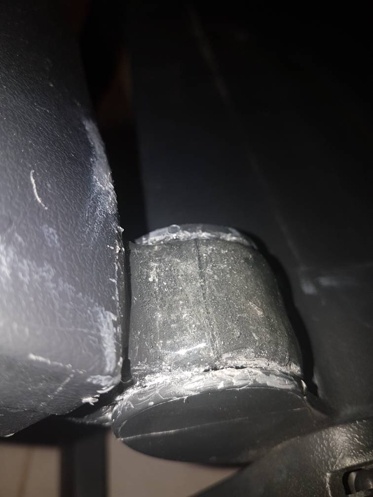

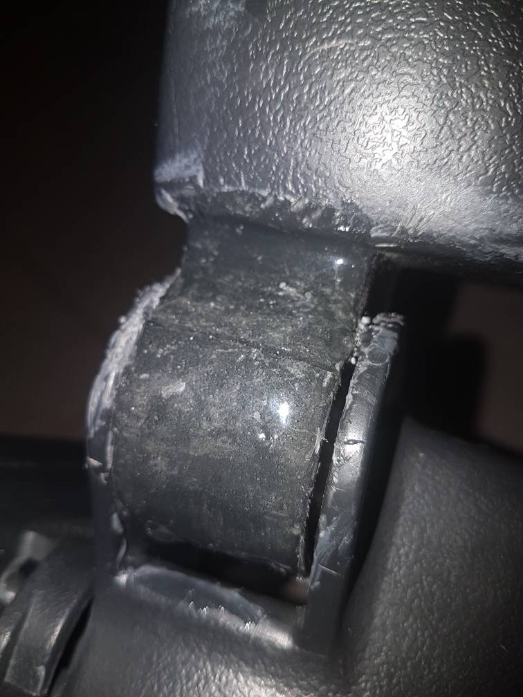

Οι φωτογραφιες, απο μακρυα και πιο κοντα (φαινεται και το σπασιμο), και η αλλη μερια που δεν ειναι σπασμενη.
Το περιεργο ειναι, εντωμεταξυ, οτι οταν επηζε η στιγμης ΔΕΝ φαινοταν το σπασιμο (θολωνε). Μολις εβαζα νεα στρωση φαινοταν κ.ο.κ. Στο τελος ειχε χαθει τελειως.
Μολις εβαλα την 2 συστατικων...φανηκε παλι και δεν χαθηκε ακομα και οταν επηξε. Παντως, στο σημειο του σπασιματος, ακομα και αν ξεγελαει, εχει ενα στρωμα 2-3mm κυανοακρυλικη κατω απο την αλλη.
