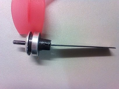

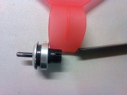

Μου εχει σπασει το λαμακι του εμβολου που σπρωχνει τα διχαλα σε ενα καρφωτικο αερος που εχω. Υπαρχει καποια κολλα για μεταλλα που να κραταει τους κραδασμους απο το καρφωτικο ή πρεπει να βρω καποια αλλη λυση;
Ευχαριστω.
Καλως τον.
Μια φωτογραφια με την ζημια ειναι ακρως απαραιτητη για να κατανοησουμε σωστα το προβλημα και να προτεινουμε πιθανη λυση.
Ναι Μιχαλη εχεις δικιο, παραλειψη
Αυτο ειναι το εμβολο με το λαμακι που εχει σπασει. Το λαμακι μπαινει μεσα στη σχισμη σφιχτα, αλλα με τη δυναμη που χτυπαει το καρφωτικο φευγει. Η κολλα θα το κρατησει?

Για το λαμακι Γιαννη, ετσι οπως το βλεπω, θα δοκιμαζα μια ειδικη εποξικη κολλα μεταλλων δυο συστατικων, αφου καθαριστουν οι επιφανειες απο σκονες και λαδια με οινοπνευμα. https://markettools.gr/shop/κατασκε...εσ/εποξικη-κολλα-μεταλλων-permatex-cold-weld/

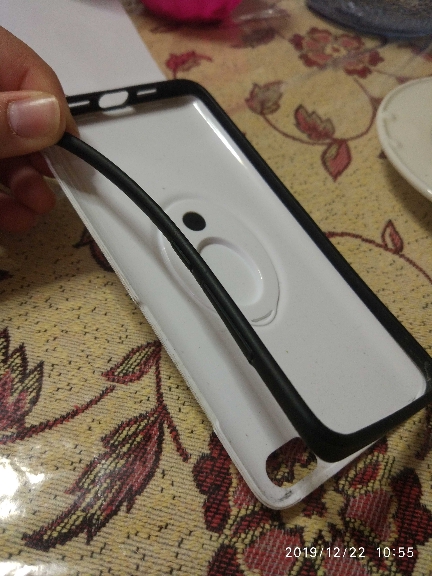

Καλημέρα, μήπως θα μπορούσα με κάποια κολλα να κολλήσω το γύρω γύρω της θήκης του κινητού; προσπάθησα με. Κολλα στιγμής bisson νομίζω....αλλα μετά από 5 μέρες πάλι τα ίδια. Θα αγόραζα άλλη αλλά το κινητό είναι παλιό και δεν βρίσκω παρομοια (ακόμα βαστάει το κινητο δεν το αλλάζω)
Στάλθηκε από το MI 5 μου χρησιμοποιώντας Tapatalk
Να προσπαθησεις με βενζινοκολλα που ειναι ελαστικη κολλα και οχι ακαμπτη οπως οι (περισσοτερες) κυανοακρυλικες.
Yπαρχουν και καποιες κυανοακρυλικες που εχουν ελαστικοτητα https://www.xtools.gr/κόλλες-ειδικώ...rol-power-flex-3gr-loctite-5201395963016.html
Διατηρω μια επιφυλαξη, μηπως το πλαστικο που θες να κολλησεις ειναι απο αυτα που θελουν ειδικες κολλες.
