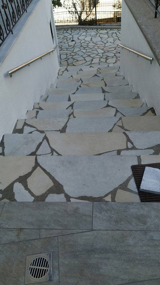

Πολυ μου αρεσει αυτη η πλακα/σχεδιο στη σκαλα :)

Ωραια και η σκαλα και η κουπαστη Παναγιωτη!
Ωραίες είναι οι πλάκες αλλά με το χιόνι που κάθεται και την κάπνα από τα τζάκια θέλουν συνέχεια καθάρισμα με πλυστικό. Άσε που πιάνει και πρασινίλες το τσιμέντο... :flipout:

Βερνικι αν τις περασεις?
Εχει ειδικα για πετρες.
Είχα πάρει βερνίκι για την κύρια πέτρινη σκάλα.
Την καθάρισα 3-4 φορές... Ε πάει το βερνίκι. Σκουριασε το δοχείο, τρύπησε και το πέταξα
Αν είναι εμποτισμού ενταξει θα είναι. Αν πιάνει πέτσα το φοβάμαι με τα χιόνια. Όπως βλέπεις την σκάλα πιάνει όλη πάγο και φοβάσαι να κατέβεις.

Yπαρχει λυση και για αυτο....
Χρησιμοποιησε Αntislip....
https://www.thrakon.gr/product/antislip/
https://www.thrakon.gr/wp-content/uploads/2018/11/AntiSlip-gr.pdf
ΠΕΔΙΑ ΕΦΑΡΜΟΓΗΣ
Κατάλληλο για τη δημιουργία αντιολισθητικής επιφάνειας ακόμα και όταν αυτή είναι βρεγμένη ενώ ταυτόχρονα στεγανοποιεί και προστατεύει κάθε είδουςδομικό στοιχείο. Συνίσταται για χρήση σε πατητη τσιμεντοκονία, τσιμεντοειδή υποστρώματα, ξύλο, παρκέ μέταλλο, φυσική πέτρα, για επιφάνειες με λιμνάζοντα ύδατα, ντουζιέρες, πισίνες, επιχείλια πισίνας, πλακάκια,σκαλοπάτια, βεράντες, διαδρόμους, ράμπες κ.τ.λ. κ.α.

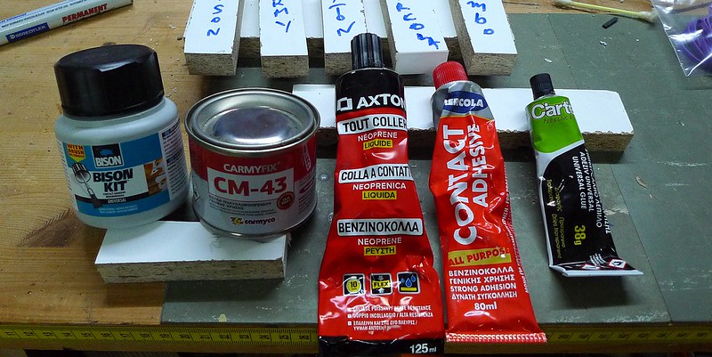

Eδω οι διαγωνιζομενες βενζινοκολλες. Δυστυχως βαρεθηκα να παω να φερω απο πανω την Durostick No.69 την οποια την εχω σε μεγαλη εκτιμηση.
Αν και φαινονται τα ονοματα, απο αριστερα ειναι η Βison, η Carmyfix, η ΑΧΤΟΝ του Λεροϋ, η Mercola και η ..Jumbo απο τα Jumbo :)

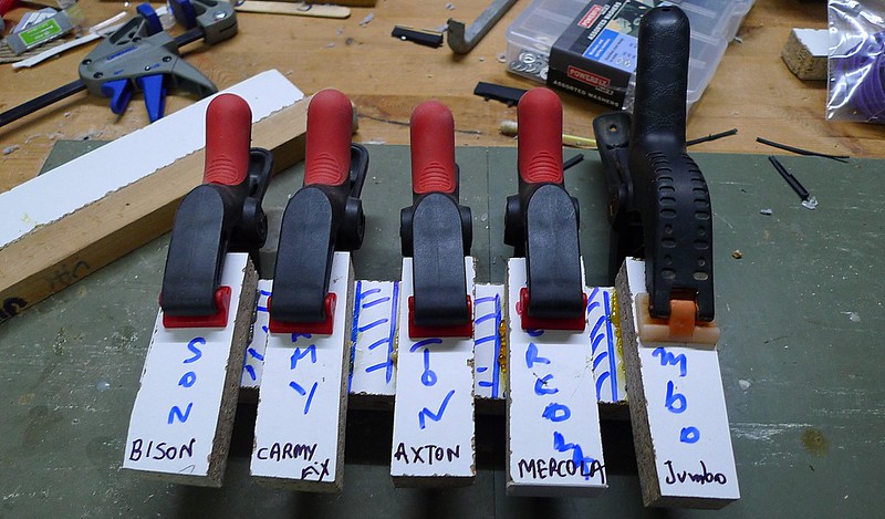

Εδω τα τεμαχια μελαμινης πιασμενα με ιδια σφιγκτηρακια Lidl που ασκουν την ιδια πιεση. Το τελευταιο τεμαχιο εχει αλλο σφιγκτηρα αλλα η πιεση ειναι η ιδια.
Αυτο που προσπαθησα ειναι η ποσοτητα της κολλας σε ολες τις επιφανειες να ειναι η ιδια. Η κολλα αφεθηκε να τραβηξει ~15 λεπτα.

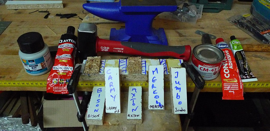

Επειδη δεν μπορουσα να περιμενω μεχρι το βραδυ για να συμπληρωθουν οι 24 ωρες, η δοκιμη τελειωσε μετα απο 16 ωρες!
Eδω το τελικο αποτελεσμα. Στα αριστερα οι δυο Νικητες και στα δεξια οι υπολοιποι.
Εν συντομια, για τις 3 βενζινοκολλες στα δεξια, την CARMYfix, την Μερκολα και του Jumbo (αναγραφεται σαν κολλα για παπουτσια) ο αδυναμος κρικος ηταν η συνδεση των ξυλων.
Μετα απο παρομοιας δυναμης χτυπηματα με την βαριοπουλα ξεκολλησαν. Θεωρω και τις τρεις αυτες κολλες σχεδον ισοδυναμες. Αν θα επρεπε να επιλεξω μεταξυ αυτων θα επελεγα την φτηνοτερη, δηλαδη την Cartell του Jumbo, αν και η carmyfix ειναι πολυ φτηνη αλλα ειναι σε δυσχρηστη συσκευασια κουτι.
Στις δυο κολλες στα αριστερα, την Bison και την Axton του Leroy, φαινεται οτι ο αδυναμος κρικος ηταν το ξυλο και οχι η ενωση που κολληθηκε.
Η διαφορα αυτων των δυο απο τις υπολοιπες κολλες ηταν εμφανης καθως ασκηθηκε σημαντικα μεγαλυτερη δυναμη με την βαριοπουλα για να σπασουν τα ξυλα.
