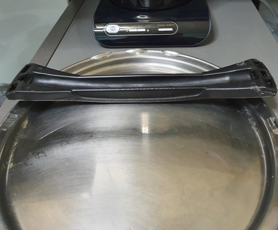

Παιδιά τό δευτερο λινκ ανοίγει μέ google drive άλλά όπως λέτε είναι έπικίνδυνη ή έπαφή μέ τό φαγητό καί μάλλον θά άγοράσω ένα καπάκι πού νά ταιριάζει σέ καλή τιμή γιατί ή fissler ζητάει 55 καί δέν θέλω μέ τίποτα νά τά δώσω.

φιλε μου πριν κανα 3 μηνες ειχα παρομοιο θεμα με την φισλερ της κυρας
το καπακι δεν ειναι χυτρας, δεν ειναι βαρυ
αν προσεξεις, μονο απο τη μια μερια μπαινει κανονικα, απο την αλλη δυσκολευεται
αυτο που εκανα γιατι δεν ειχα αλλη ευκαιρη στο σπιτι της γυναικας, λυγισα με μια πενσα το ενα δοντακι του καπακιου και εβαλα και λιγη uhu μεσα στην εγκοπη την πλαστικη του χερουλιου. η κολλα αυτη ηταν η μονη που ειχε το σπιτι. δεν μου ξαναεκανε προβλημα.
αλλωσε η κολλα δεν ερχεται σε επαφη με τα τροφιμα αφου ειναι εξωτερικα της κατσαρολας
Νίκο τό δοντάκι έσπασε δέν ύπάρχει καί πρέπει νά κολλήσει έπάνω στό μεταλλικό καπάκι πού είναι έπίπεδο όπότε τό βλέπω δύσκολο έως άνέφικτο έκτός έάν κολλάει ό βακελίτης έπάνω στό μέταλλο...μέ κάποιο τρόπο ή νά βάλω ένα στρόγγυλο χερούλι στή μέση τρυπώντας τό καπάκι καί άς μήν έχει τήν έμφάνιση τού γνήσιου άπλά νά μή καιγόμαστε.
Αυτό που λες να κάνεις ...τρύπα στρογγυλό χερούλι και βίδα ανοξείδωτη. Σίγουρα πράγματα.
Μα αν δεν κάνω λάθος δεν μιλάμε για χύτρα ταχύτητος αλλά για απλή κατσαρόλα. Δεν βλέπω κάπου πρόβλημα.

Αυτή δεν είναι χύτρα απ' ότι βλέπω, δεν υπάρχουν βαλβίδες. Αλλά και να ήταν δεν καταλαβαίνω γιατί δεν θα το έκανες.
Κριμα που δεν εχουμε φωτο για να ξερουμε ακριβως για τι πραμα μιλαμε.
υπάρχει φωτό αλλά για κάποιο λόγο δεν τη βλέπετε.
Την κάνω save απο το μήνυμα του φίλου και την βάζω και εγώ εδώ στο φόρουμ για να τη δείτε.
Όντως, δεν είναι χύτρα ταχύτητας . Δεν θα είχε κανένα πρόβλημα να την τρυπήσει
Γιατί αν υπάρξει η παραμικρή αστοχία, δεν θα ήθελα να ήμουν μπροστά σε τέτοια χύτρα.
εφόσον δεν είναι χύτρα, δεν υπάρχει πρόβλημα
Αν βλεπω/καταλαβαινω καλα, μιλαμε για πομολο που αγκαλιαζει απο πανω το καπακι (και μονο), εξωτερικα. Αρα, ουτε βαρος δεν σηκωνει, ουτε επαφη με "τροφιμα" εχει.
Κολλα το με μια εποξικη, αν θες "χτισε" το με επιπλεον κολλα μετα, απο πανω, και δεν θα φυγει με τιποτε.
Και η πολυουρεθανικη θα ηταν, ισως, επιλογη, λογω υδρατμων, αλλα δε νομιζω οτι χρειαζεται. Jb weld που εχω βαλει καποιους μηνες τωρα, σε περιβαλλον...σαουνας, δεν εχει καταλαβει απολυτως τιποτε.
Τι αστοχία; Το πολύ-πολύ να χάνει από την τρύπα.
Το παν στη χύτρα είναι να δουλεύει σωστά η βαλβίδα, αυτό δημιουργεί το πρόβλημα, μια βρώμικη και κολλημένη βαλβίδα. Κι άν δουλεύει σωστά οι πιέσεις που δημιουργούνται είναι πολύ μικρές σχετικά, γύρο στο 1,5 bar.
Σπάνια θα βρείς χύτρα που να εκτονώνει στα 2 bar.
