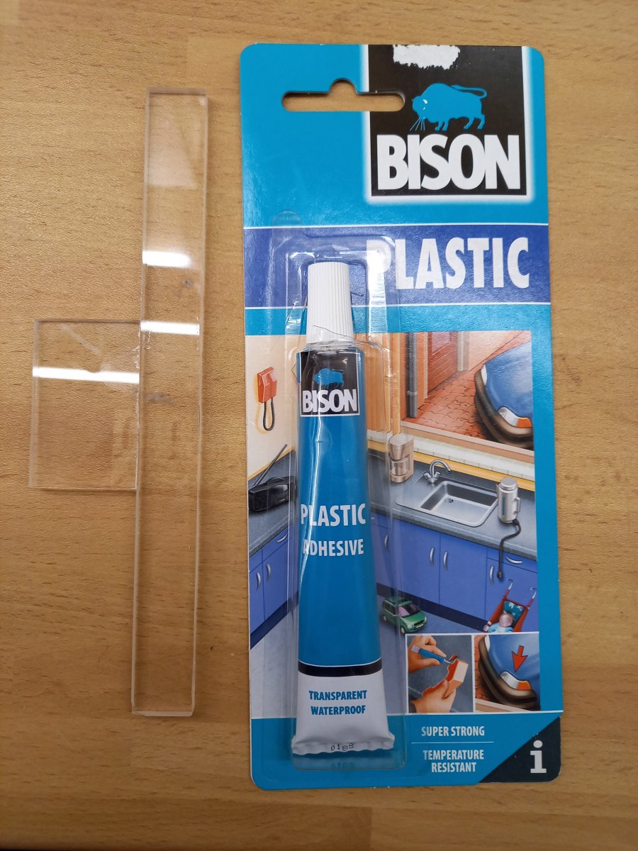

Αν ασκουσες την δυναμη Εφελκυστικα στην κολληση θα αντεχε θεωρώ.Δοκίμασα αυτήν την κόλα τη BISON Plastic σε Plexiglass
(είναι αρκετά υγρή αλλά όχι και νερό. Στέκεται κάπως στις επιφάνειες που θέλεις να κολλήσεις).
Έμεινα πολύ ευχαριστημένος

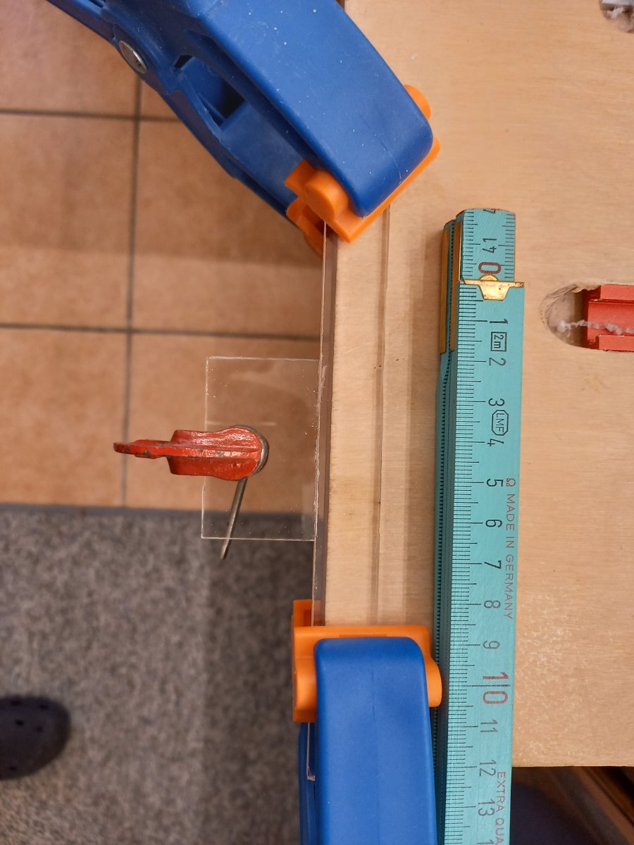

Δηλαδή κόλλησα εχθές ένα μικρό κομματάκι 5 εκατοστών (4mm Plexiglass) πάνω σε ένα άλλο και σήμερα μου φάνηκε πολύ στιβαρό!

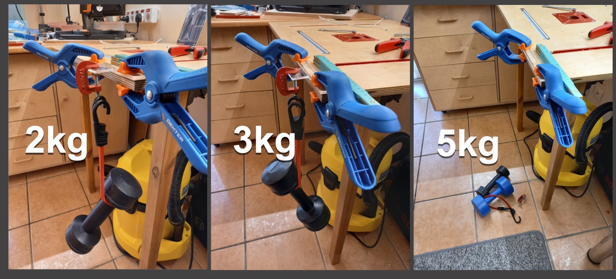

Οπότε είπα να το δοκιμάσω πιο σοβαρά. Το στερέωσα και κρέμασα πάνω του
2 κιλά - άνετα
3 κιλά - άνετα
5 κιλά ... άντεξε λίγα δευτερόλεπτα και έσπασε.
Αλλά εντάξει, αν μια επιφάνεια μόλις 0,4 x 5 εκατοστά άντεξε άνετα 3 κιλά, νομίζω πως πρόκειται για μια πολύ καλή κόλλα.![]()
