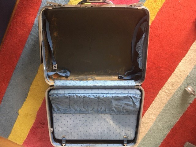

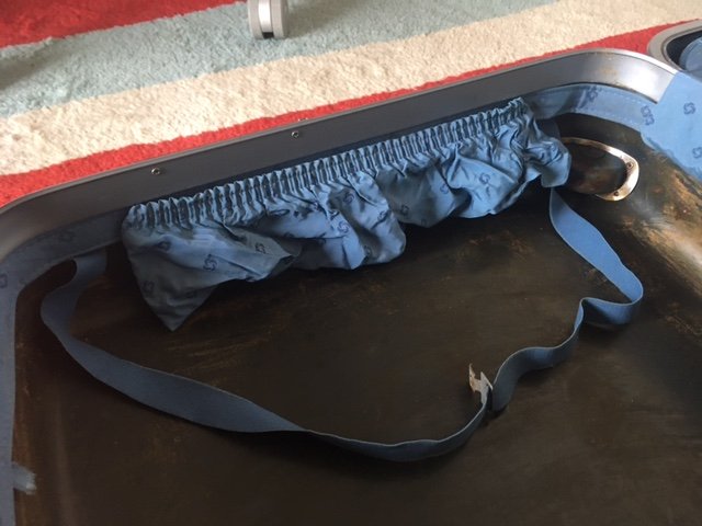

Ψάχνω μια δυνατή ταινία διπλής όψης για να κολλήσω ύφασμα (σαν φόδρα) πάνω σε πλαστικό (εσωτερικό σκληρής βαλίτσας).
Φαντάζομαι ότι δεν θα πρέπει να είναι αφρώδες υλικό για να μην έχει πάχος και φαίνεται.
Έχετε κάποια να προτείνεται?

Θα δοκιμαζα μια υφασματινη ταινια διπλης οψης για μοκετες και χαλια οπως αυτη https://afoikonstantinidis.gr/produ...εσ-ref107-38mmx5m-interfilm/?ref=bestprice.gr
Παντως σε παρομοια περιπτωση επισκευης φοδρας σε βαλιτσα, ειχα χρησιμοποιησει κολλα σε σπρευ.
Εαν θες την απολυτη συγκολληση θα βαλεις βενζινοκολλα CM (μονο μια στρωση στο πλαστικο), εαν θες να ξαναβγαλεις ευκολα τη φοδρα τοτε θα βαλεις διπλης οψης, οπως η παραπανω

Ευχαριστώ για τις απαντήσεις. Σίγουρα βενζινοκολα σε σπρέι θα βόλευε καλύτερα αλλά για κάποιο λόγο ποτέ δεν κατάφερα να μάθω ποτέ η βενζινοκολα είναι έτοιμη αφού την εφαρμοσεις. Εννοώ το διάστημα που περιμένεις και δεν πρέπει και καλά να κολλάει στην αφή ( αν δεν κάνω λάθος..)
Οταν θελω δυνατη συγκολληση χρησιμοποιω την CM και εχω παρατηρησεις πως ειτε κραταω τους χρονους των οδηγιων ειτε δεν τους κραταω εχω το ιδιο αποτελεσμα. Εχω και pattex και UHU, αλλά σαν την CM δεν ειναι.
Σε σπρει νομιζω oτι η wiko 400 πρεπει να ειναι πολυ καλη αλλά ολο ξεχναω να την αγορασω
Όταν λες CM εννοείς της Carmyco? Αν ναι ποιον τύπο (κωδικό αριθμό)?
Επίσης όταν τα 2 υλικά έρθουν σε επαφή πως θα εξασκήσω την πίεση που χρειάζεται μιας που η επιφάνεια είναι σχετικά μεγάλη? Σκληρό ρόλο?
CM 43
