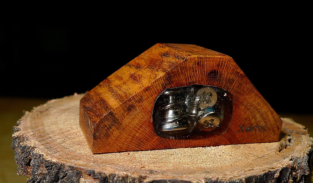

Ξεβιδωθηκε και χαθηκε η μικρη βιδα των γυαλιων...
...ποτε ξανα χαμενη βιδα με λιγο Loctite 2400 -μεσαιας αντοχης ασφαλιστικο σπειρωματων- στο σπειρωμα :)
Tο συγκεκριμενο ασφαλιστικο σπειρωματων το βρισκω ιδανικο για τις περισσοτερες περιπτωσεις καθως μετα την χρηση του η βιδα μπορει να ξεβιδωθει κανονικα -εαν χρειααστει- αν και θελει καποια δυναμη. Ομως αντεχει τελεια σε κραδασμους και δονησεις.
Ναι, όμως θα ήταν καλή και μία συλλογή από βίδες γυαλιών.
Όχι τίποτα άλλο, μην χαθεί καμία, όπως θα τις βγάζουμε, προκειμένου να βάλουμε Loctite.
Χε χε χε
Για συλλογή με βίδες γυαλιών, έχω βολευτεί με ένα τέτοιο πακετάκι.
Αλλά η κόλλα που λέει ο Μιχάλης είναι πραγματικά χρήσιμη γιατί είναι νόμος (του Μέρφυ) πως θα χάσεις τη βίδα των γυαλιών σου όταν θα είσαι εκτός σπιτιού και μακριά από το πακετάκι με τις βίδες. :ROFLMAO:
Αυτό δεν είναι συλλογή, είναι έργο τέχνης.
Συνταγή (εφόσον υπάρουν άλλες τόσες) : 8 κουταλιές της σούπας υγρό γυαλί, αφού πρώτα τρυπήσουμε από κάτω και βάλουμε 2-3 led.
Μετά, σε ειδική θέση στο εργαστήριο.
Μπραβο, πολυ καλη ιδεα ακομα και χωρις λεντακια!!
Για την ακριβεια, απο τις πρωτες μου κατασκευες με υγρο γυαλι ηταν ακριβως αυτη!
Βιδακια μεσα σε μινιατουρα καλουπι αμυγδαλιας και μισο κουταλακι του γλυκου υγρο γυαλι :ROFLMAO:
