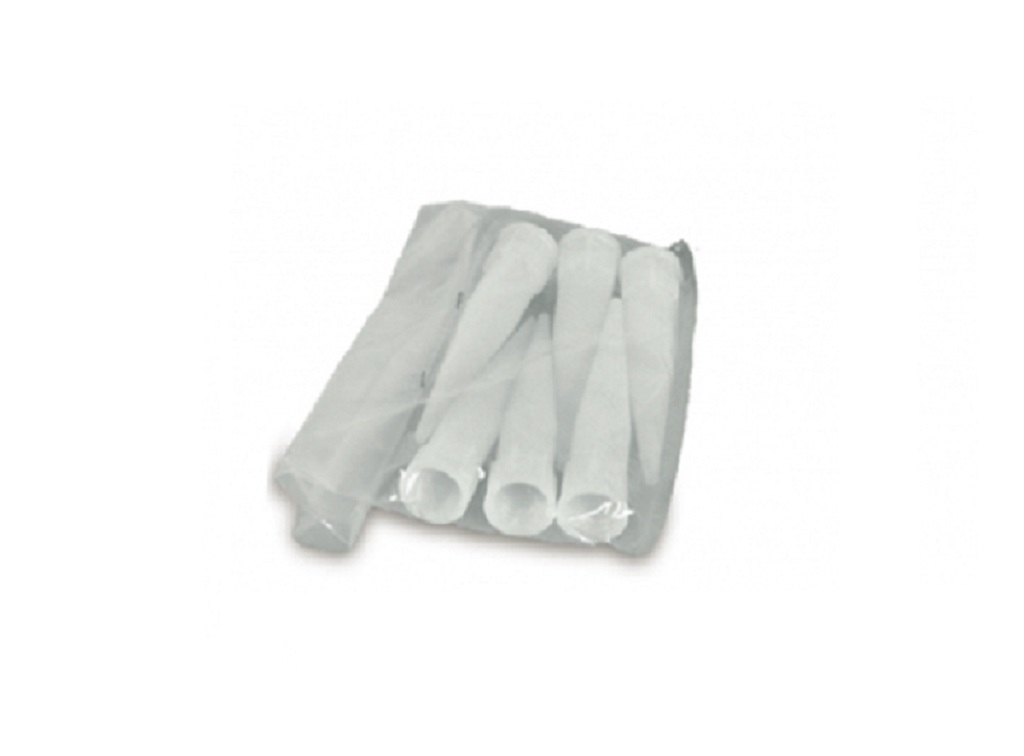

Άρα κάθε φορά πετάς τη μύτη...
Και να μην την καθαρίσεις, υπάρχουν ανταλλακτικά .
Πχ:
