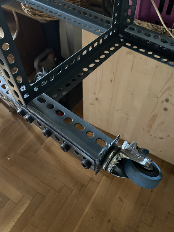

Κατανοητό ότι είναι προτιμητέα,πλην όμως υπάρχουν και εξαιρέσεις. Λόγου χάρη τα Dexion που τελείωσα προχθές.
Σημείο 1ο :
Παρ' ότι τα τελάρα ήταν ηλεκτροκολλημένα και γωνιασμένα, επειδή είχε μεγάλο ύψος (220), ξερυθμίστηκε στο σφίξιμο κάμποσο και ήθελε διόρθωση. Γωνίες που λυγάνε είναι αυτές, τι να κάνουμε.
Σημείο 2ο :
Από τις 4 ρόδες οι 2 άξονες μετά το τελικό σφίξιμο του σκελετού, χρειάζονται 1 χιλιοστό κάτω (ή πες ότι είχε μία ανωμαλία το έδαφος που προορίζονται).
Όπως βλέπεις, για να το κάνω εμφανισιακά, πιο... Military Grade, έβαλα 4 ALLEN σε κάθε άξονα.
Έτσι και βιαστείς λοιπόν (εξαιτίας σιγουριάς), άντε μετά βγάλε την κόλλα από τα σπειρώματα σε ακόμα 8 βίδες.
Ερώτημα :
Αλήθεια, όταν ρυθμίζω τους άξονες με τις ρόδες, μπορώ να βάλω λίγη τέτοια κόλα, στην πίσω πλευρά από το παξιμάδι ασφαλείας ;
Θα κάνει δουλειά, ή ήθελε και λίγο στο μέσα σπείρωμα ;
Μου αρεσει η κατασκευη ντουκι/military grade :)
Δεν ειναι απαραιτητο να μπει κολλα σπειρωματων στα παντα.
Εχω καμμια δεκαρια λαμαρινενιες ραφιερες στο εργαστηριο αλλα δεν εχω βαλει κολλα η παξιμαδια ασφαλειας καθως δεν υπαρχουν κραδασμοι ειτε καποιος κινδυνος να χαλαρωσει το δεσιμο.
Υπαρχει ομως κολλα σπειρωματων - η πρασινη- που μπαινει σε σπειρωματα/βιδες που ειναι ηδη τοποθετημενα.
Αυτη η πρασινη κολλα εχει χαμηλο ιξωδες (low viscosity) σαν νερο, και διεισδυει ευκολα στο ηδη ασφαλισμενο σπειρωμα.
Η πρασινη βγαινει και σε Loctite (290) και σε αλλες φτηνοτερες μαρκες.
Eγω, οποτε εχει χρειαστει, βαζω οποια κολλα σπειρωματων εχω ευκαιρη σε ηδη βιδωμενες καταστασεις και ποτε δεν ειχα θεμα. Παλαιοτερα εβαζα και βενζινοκολλα...
