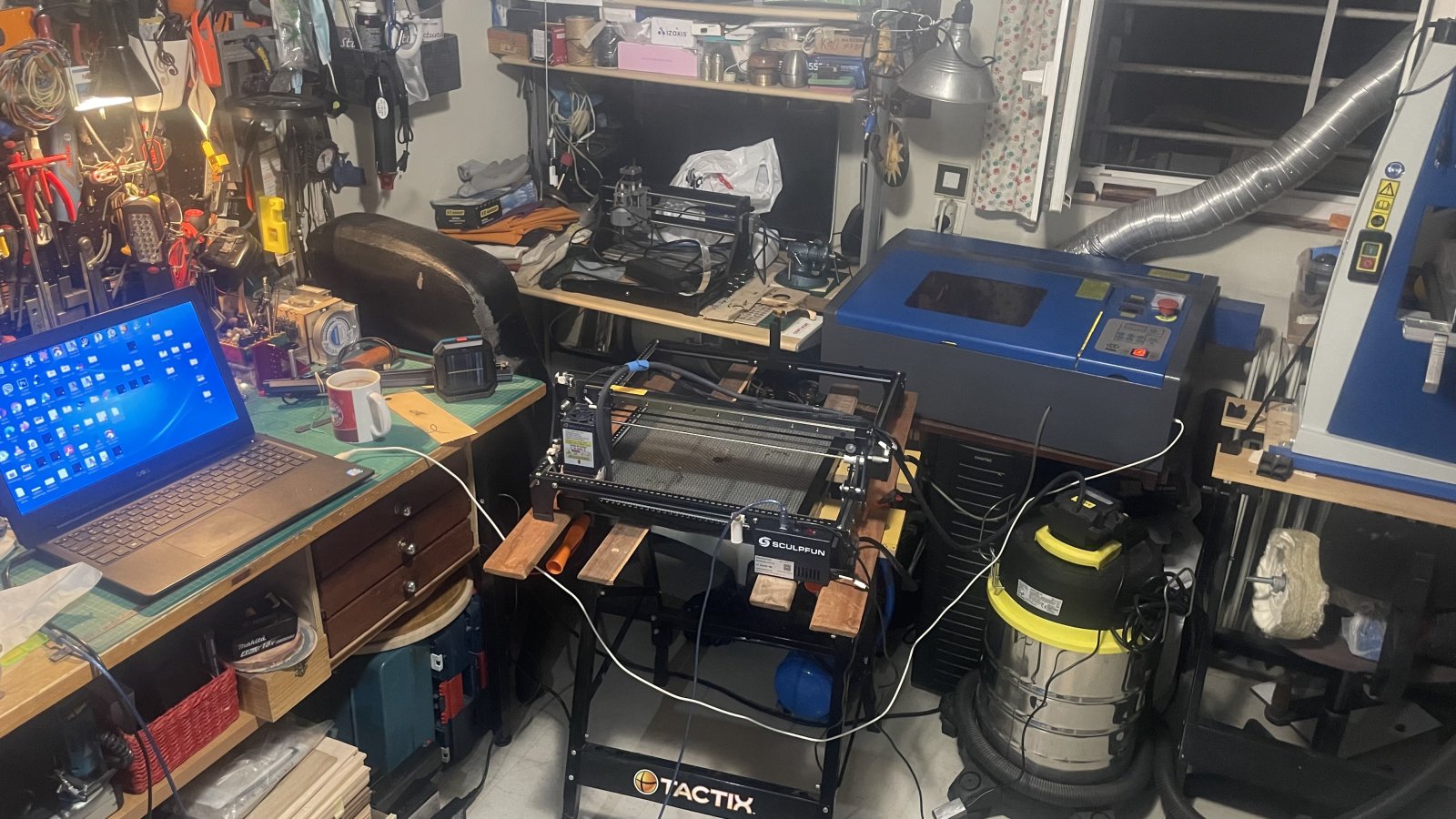

Λίγα λόγια έτσι σαν πρώτες εντυπώσεις.
Τα δύο μηχανήματα, αν και θεωρούνται παρεμφερή, έχουν περισσότερες διαφορές παρά ομοιότητες.
Το Sculpfun, που είναι διόδου, είναι πολύ καλό για κάποιον που θέλει να ασχοληθεί κυρίως με ξύλο και που και που κάποιες χαράξεις σε κάποια μέταλλο όπως πχ το ανοξείδωτο.
Μεγάλη του αδυναμία το οτι δεν μπορεί να χαράξει, αλλά κυρίως να κόψει, πολλά άλλα υλικά όπως διάφορα πλαστικά, διάφανα plexi, λάστιχα κλπ κι εκεί δεν τα καταφέρνει.
Το Κ40, που είναι λυχνίας CO2, είναι πολύ καλό σε όλα εκτός απ’το να χαράζει μέταλλο.
Το κάνει αλλά με τη βοήθεια ειδικού spray.
Όλα τα παρακάτω υλικά, που το Sculpfun δεν τα κατάφερε, το Κ40 τα κόβει για πλάκα.
Στη χάραξη σε μέταλλο υπερέχει το διόδου λόγω συχνότητας του laser.
Εδώ μια χάραξη σε μαχαίρι…
Κι εδώ ένα συγκριτικό.
Το μπλέ έγινε με ηλεκτρόλυση
Το πράσινο με το Sculpfun
Το κόκκινο με το σκυλάκι με το Κ40 αλλά με χρήση του ειδικού spray.
Στα γενικά, δύναμη και ταχύτητα, η διαφορά είναι τεράστια υπέρ του Κ40.
Έχω βαλει λυχνία 50W αλλά στην ουσία είναι λίγο πάνω από 40W, άρα θα έπρεπε να είναι 2,5 φορές πιο δυνατό.
Αυτό, αν και πολύ μπακαλίστικο, απέχει πολύ απ’την πραγματικότητα.
Για να πάρετε μια ιδέα. μια απλή κοπή σε σημύδα 3mm στο Κ40 γίνεται 4 φορές πιό γρήγορα και με το power στο 20% αντί για το 100% που δουλεύει το Sculpfun.
Μιλάω πάντα για ένα πέρασμα.

Μεγειές. Θα τα έχεις και τα 2 ανάλογα την περίπτωση που θες να δουλέψεις;
Reactions: Babis K.
Σ´ευχαριστώ.
Δεν είναι καινούριο το διόδου, το έχω στο κουτί από πέρσι αλλά δεν είχα που να το βάλω λόγω χώρου😀
Η πρώτη φωτογραφία είναι ενδεικτική.
Το αγόρασα κυρίως λόγω μεγαλύτερης επιφάνειας εργασίας, στην ουσία 370Χ360 mm λόγω μεγέθους του case των 20W, και ευχρηστίας.
Εύκολα το παίρνεις πχ και το τοποθετείς και χαράζεις πάνω σε μια πόρτα ή σε ένα βαρέλι.
Τώρα το συναρμολόγησα γιατί έχω σκοπό να το πάω στο χωριό.

χαχαχα μπραβο, δεν υπαρχει πιο ιδανικος χωρος για laser cutting (y)

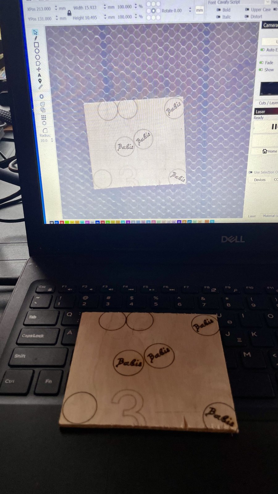

Tη ρυθμισες τελικα την καμερα? Αν ναι, δεν ειναι ανεκτιμητο βοηθημα?
Reactions: Babis K.
Τη ρύθμισα Μιχάλη, αλλά όταν το ξανά μοντάρισα σήμερα στο χωριό είδα οτι χάνει περίπου 3-4 χιλιοστά.
