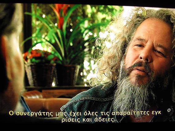

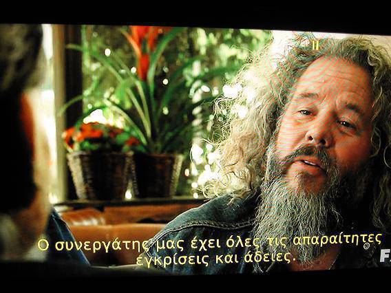

Πρόσεξε κανείς άλλος εκτός από τον apostolis89 το ακόλουθο πρόβλημα στους υπότιτλους;
αντί
Το αρχείο μπορεί να βρεθεί στο www.sendspace.com/file/hx7na8 για δοκιμές
Το πρόβλημα εμφανίζεται στους ακόλουθους υπότιτλους του αρχείου:
89
00:04:29,604 --> 00:04:32,242
Ο συνεργάτης μας έχει όλες τις απαραίτητες εγκρίσεις και άδειες.
97
00:04:49,617 --> 00:04:52,697
Αποσπάσματα από τα τελευταία έξι δημοτικά συμβούλια.
101
00:04:59,790 --> 00:05:02,743
στο συμβούλιο για να επιστρέψει η γη στη γεωργία.

Δεν κατάλαβα πλήρως ποιο είναι το πρόβλημα (βλέπω που κόβεται η λέξη) και ποια είναι η σύγκριση (πάνω το νέο φιρμ κάτω το δωράκι;) αλλά οι υπότιτλοι αυτοί είναι σωμένοι ως UTF-8 signature που όπως έχω πει καμιά 10ρια φορές είναι αιτία πολλών κακών όπως η εξαφάνιση τους μετά μερικά λεπτα κανονικής λειτουργίας κλπ.
Ναι, στην κομμένη λέξη αναφέρομαι.
Για τους UTF-8 ξέρουμε μόνο για το πρόβλημα εξαφάνισης, όχι κάποιο άλλο. Δοκίμασες το αρχείο σε άλλη κωδικοποίηση κειμένου και εμφανίσθηκε σωστά;
