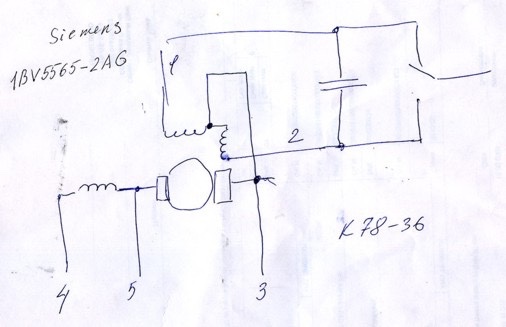

Μπαμπη,εχω φτιαξει μια τετοια για το κρασι...
Χρηστο,με σεβασμο στον Μαστρο Στελιο,να συμπληρωσω ότι εχοντας βαλει δυο τετοια σε τεντες και ένα σε πριονι για καυσόξυλα,κανε τα εξης.
Σταθεροποιησε καλα το μοτερ καπου,δωσε ουδετερο στο μπλε και με ασφαλισμενη φαση δοκιμασε μια-μια τις επαφες.Αν δεν παρεις αυτό που θελεις ψάχνουμε για γεφυρες τυλιγμάτων...

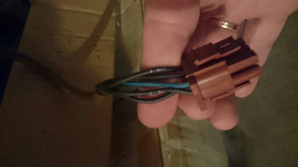

Καλημερα Πάνο.
Μετά απο καμπόσο διάβασμα, αποφάσισα να μετρήσω τις επαφές και ιδού τα αποτελέσματα (Μ=μπλε καλώδιο) :
Μ-2 = 36 Ω
Μ-3 = 36 Ω
Μ-4 = 11,6 Ω
Μ-5 = 9,2 Ω
2-3 = 36 Ω
2-4 = 47 Ω
2-5 = 44,5 Ω
3-4 = 47 Ω
3-5 = 44,5 Ω
4-5 = 3 Ω
Αν αυτα που διάβασα σε άλλο φόρουμ ειναι σωστά, τοτε
5 ειναι κοινό
4 κύρια περιέλιξη γρήγορων στροφών
Μ βοηθητική περιέλιξη γρήγορων στροφών
και μένουν τα 2, 3 για τις αργές στροφές, σωστά ;
Άν ναι, θελω πυκνωτή εκκίνησης 16μF και τον συνδέω οπως στο σχήμα του Στέλιου ;
Ευχαριστω για την υπομονή σου.

Χρηστο,δεν ξερω αν είναι σωστα,αυτο που ξερω σιγουρα είναι ότι το μπλε είναι κοινο,το κυριο τύλιγμα εχει την μικροτερη αντισταση,το βοηθητικο(στο ποιο παραμβαλεις σε σειρα τον πυκνωτή εχει την μεγαλυτερη αντισταση),ότι πρεπει κυριο και βοηθητικο να παρουν μαζι ρευμα και ότι τα 16μf είναι σωστα(15-18)
Φανταζομαι θελεις να παρεις μονο την γρηγορη ταχυτητα?
Αφου ζητησω συγνωμη για την καθυστερημενη απαντηση,να σου δειξω και το εικοσαετιας καυσοξυλοπριονο...που συζητάγαμε,δουλευει ακομα και με αυτόν τον ιμαντα,αλλα παροπλιστηκε λογω κλαδευτικου αλυσοπρίονου.
ΕΥΧΑΡΙΣΤΩ ΙΔΙΑΙΤΕΡΩΣ Πάνο.
Δεν καθυστέρησες καθόλου και μου άρεσε πολυ η κατασκευη σου.
Σκέφτομαι οτι με αυτο το μοτερ, μπορω να κανω κατι τέτοιο, οπως και ξυλοτορνο ή και πριονοκορδελα.
Αν καταφέρω να το συνδέσω βέβαια.
Αυτα που έγραψα τα διάβασα απο το ifixit.gr forum και τα ειχε γράψει κάποιο μέλος που θεώρησα οτι γνώριζε.
Οι μετρήσεις όμως που έκανα ειναι σωστές.
Έβαλα ψηφιακό πολυμετρο στα Ω, κλίμακα μεχρι 200 και με μαύρο στο μπλε, μέτρησα με το κόκκινο τις υπόλοιπες επαφές. Μετά στο #2 κ.ο.κ.
Χωρίς να θελω να εκμεταλλευτώ την καλωσύνη και προθυμία σου, θα ήταν πολυ να σου ζητήσω να μου υποδείξεις, ποιο ειναι το κύριο και ποιο το βοηθητικό τύλιγμα, αν κατι τέτοιο ειναι εφικτό απο τις μετρήσεις ;
Με μπερδεύει οτι βλέπω 2 47αρια, 3 36αρια κλπ και δεν ξέρω τι ειναι ποιο.
Ευχαριστω και πάλι και συγνώμη για το "πρήξιμο"

Κανενα πρόβλημα Χρηστο.
Δεν μπορω να πω ποιο είναι το βοηθητικο και ποιο το κυριο,ουτε μπορει να βρεθει με μετρηση γιατι μπορει να είναι δυο σε σειρα,συν τις επαγωγες απ τους μαγνήτες.
Αν ισχυει το σχεδιο των ρωσων,θα εβαζα στο 3 τον ουδετερο,στα 1-2 τον πυκνωτή,θα εβαζα ρευμα στον πκνωτη(το σε ποιο ακρο του,καθοριζει την φορα περιστροφης)και ταυτόχρονα ρευμα στο 4 και μετα δοκιμαστικα στο 5.
