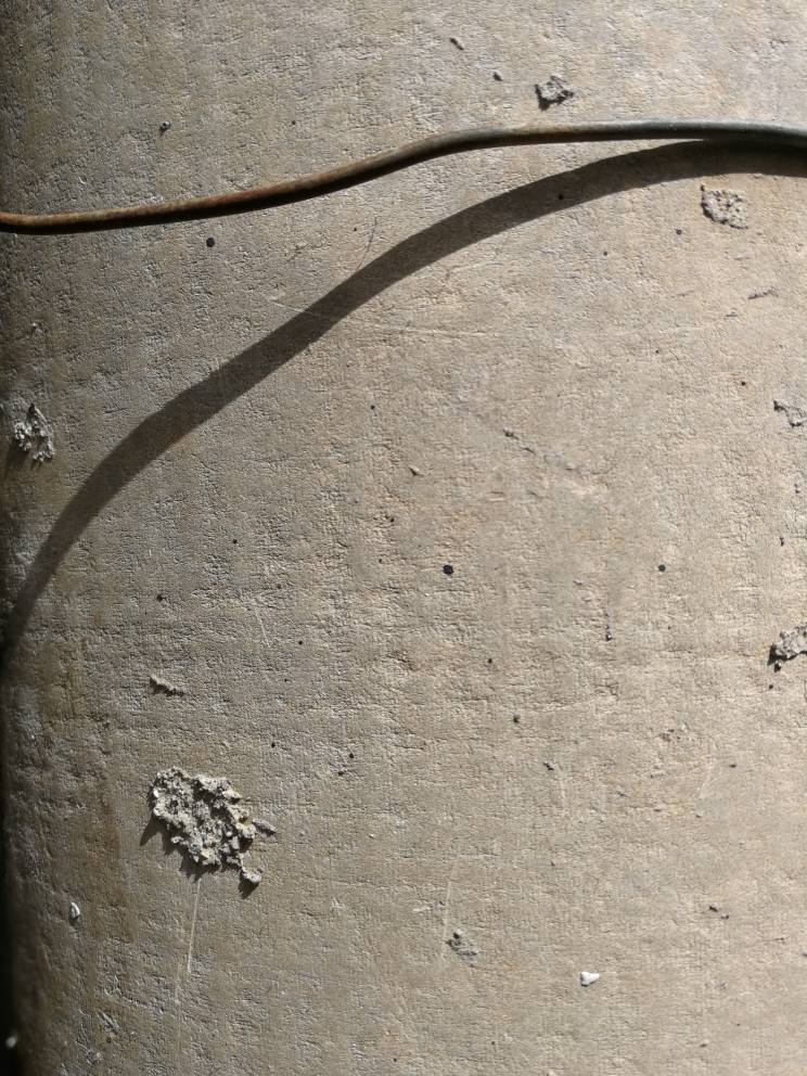

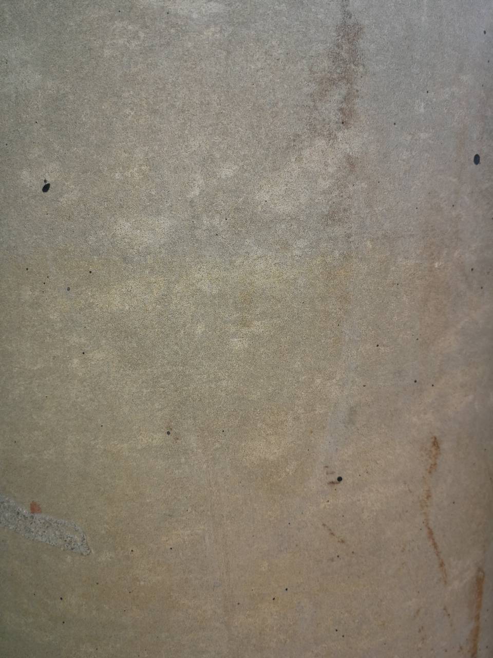

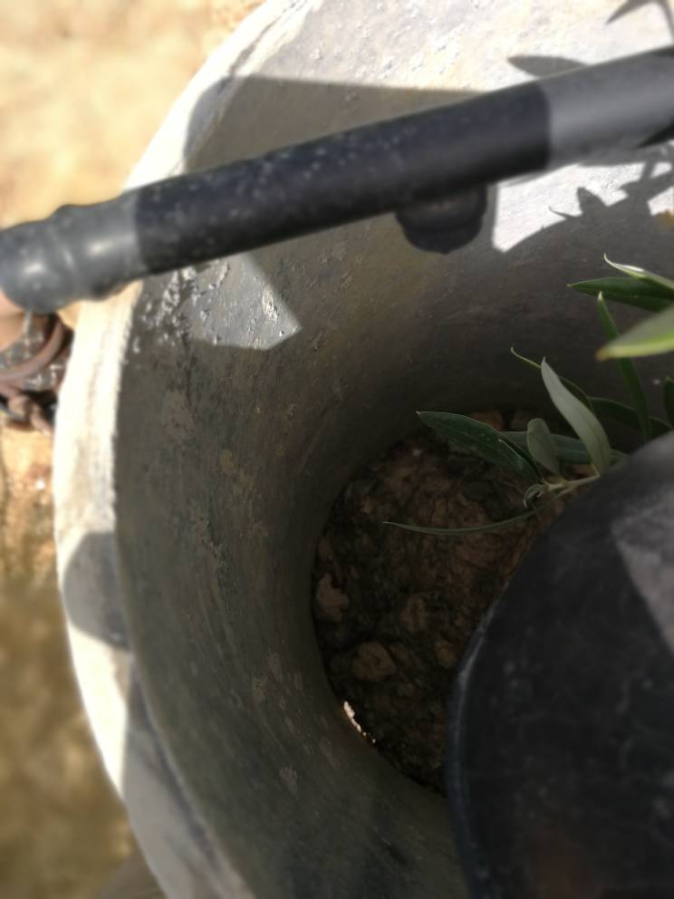

Μαστοροι υπάρχει τρόπος να καταλάβω αν μια σωληνα που έχω παραπεταμενη είναι τσιμεντοσωληνα ή αμίαντοσωληνα;

Ο αμιαντοσωλήνας αποτελείτε από ίνες & φύγε μακριά από αυτόν αν είναι !
Μάλιστα, θα κοιτάξω να βγάλω μια φωτογραφία αν είναι. Το γνωρίζω ότι είναι επικίνδυνος για αυτό ρωτάω αν είναι να τον ξεφορτωθώ...

Χοντρά χείλη στις ενώσεις είναι τσιμέντο.Ψιλα,είναι αμίαντος.

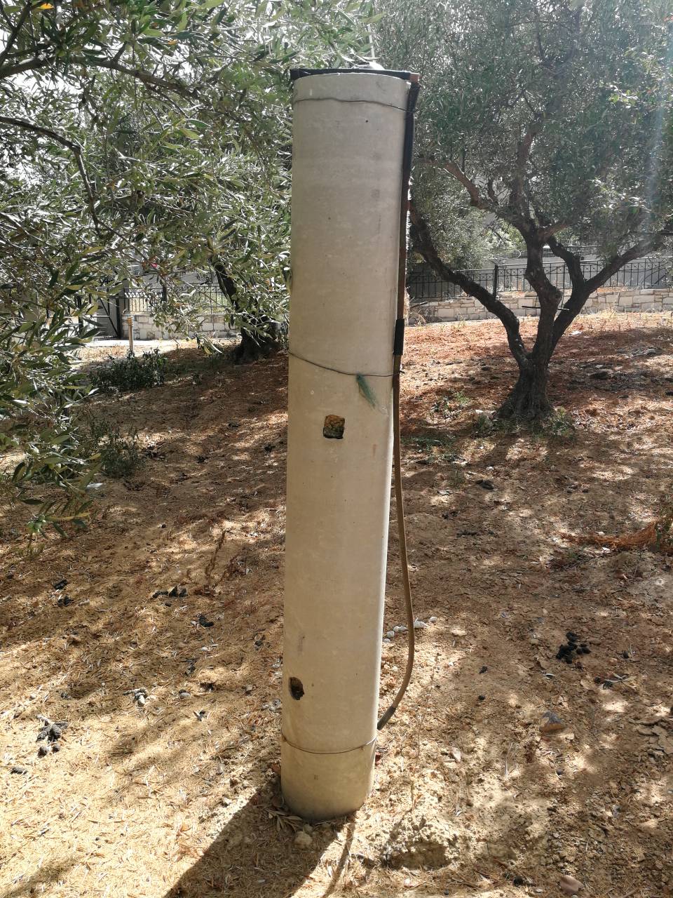

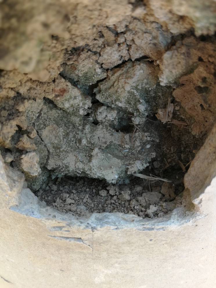

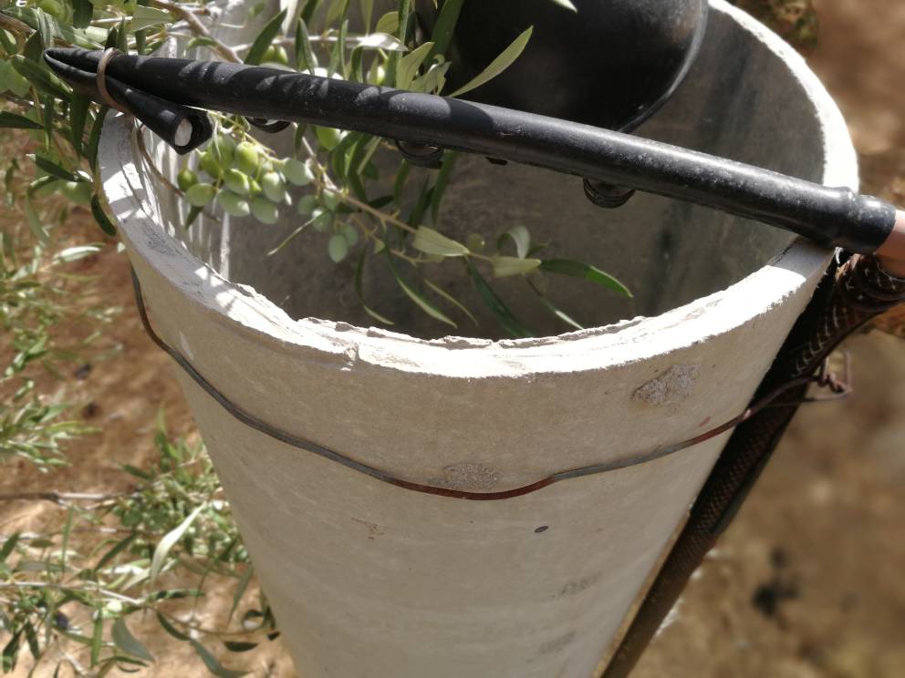

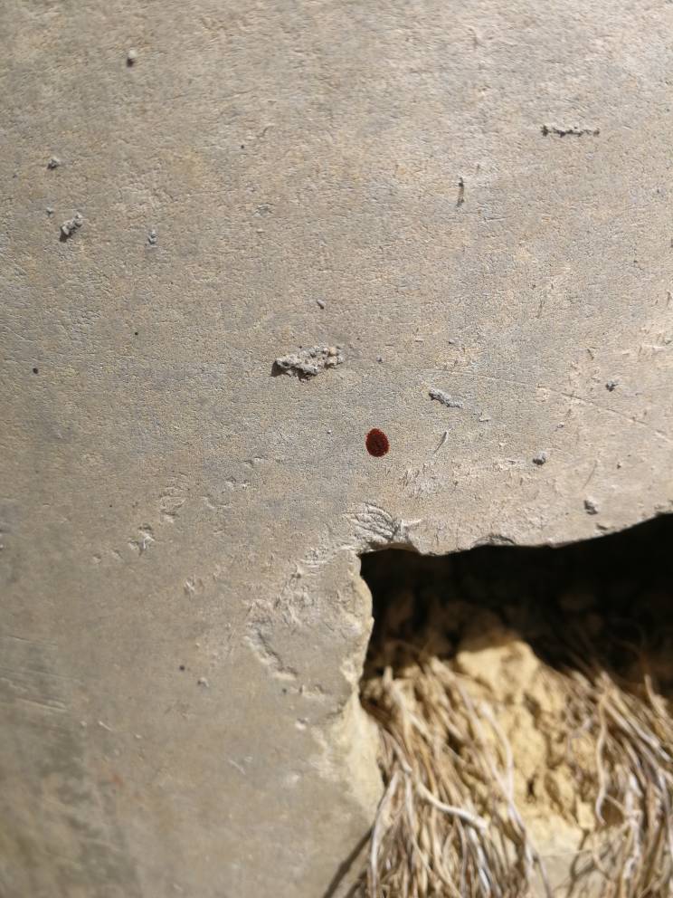

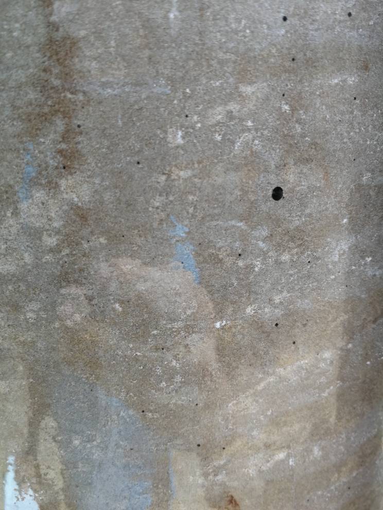

Για ρίξτε μια ματιά ρε παιδιά να μου πείτε.... Παίζει να είναι αμίαντος;
