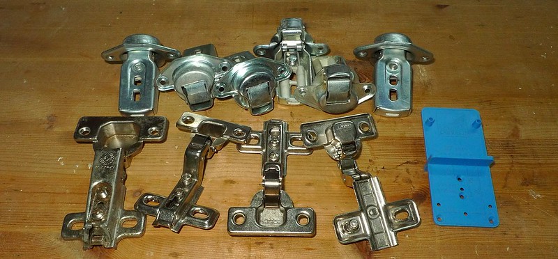

Υπαρχουν νεου τυπου μεντεσεδες (35μμ η 26μμ) στην αγορα που να μπορουν να ρυθμιζονται καλυτερα απο τους κλασσικους ?
Εχω πολλους απο τους παρακατω
Επειδη θα βοηθησω να κλειστει μια μεγαλη βιβλιοθηκη (πολλα απο τα ραφια θα γινουν ντουλαπια) και θα χρειαστουν πολλα ζευγαρια μεντεσεδες, λεω μηπως υπαρχει κανενας νεος τυπος που να ρυθμιζεται καλυτερα απο τους παραπανω. Να συγχωρει δηλαδη πιο ευκολα τα λαθη που γινονται κατα την τοποθετηση :))
Μιχάλη εγω αυτούς που πήρα τελευταία για την ντουλάπα( ιταλικοι καινουργοι) δεν έχουν μεγάλη διαφορά με αυτούς της κατω σειρα που ανέβασες...εχουν μονο μια εξτρα ασφαλεια απο πισω για να βγαζεις αμεσος το φυλλο χωρις να ξεδιδωνειε...
Το μεσα/έξω και το αριστερά/δεξια είναι κάτι το οποίο πάντα πρέπει να υπάρχει...Αφού τοποθετηθούν τα φυλλα γίνεται εκ των υστερων το ανάλογω ρεγουλαρισμα....
Έχεις και βοηθο από ότι βλέπω στην φωτο που θα σου κάνει την ζωή πιο εύκολη...!!!
Εργαλείο gadgetακι από τα λίγα...!!!
Μιχαλη, στους μεντεσεδες οτι πληρωνεις παιρνεις
υπαρχουν δεκαδες
με τον σωστο οδηγο ειναι συσκολο να κενεις λαθος
καρφι για blum πας με αυταπου ζητας.
Αλλα αν εχεις πολλους απο δαυτους, λιγακι περισσοτερη προσοχη και κανεις καλη δουλεια!
Eυχαριστω παιδια, βλεπω οτι η τεχνολογια των μεντεσεδων δεν εχει σημειωσει καμμια ιδιαιτερη μεταβολη οποτε παμε με τους κλασσικους.
+1000 πας για BLUM

Μιχάλη, φίλος δουλεύει ως πωλητής στη Blum. Δες τι θέλεις και πάρε με τηλέφωνο.
Να'σαι καλα Νικολα, θα χρησιμοποιησω αυτους που εχω για να τους ξεφορτωθω, εχω καμμια 20αρια τεμαχια και χρειαζομαι 16.
Απο περιεργεια ομως και μονο θα αγορασω ενα ζευγαρι blum σε καποια φαση ετσι για να δω διαφορες απο τους κοινους. Αν αξιζουν τον κοπο, θα επικοινωνησουμε:)

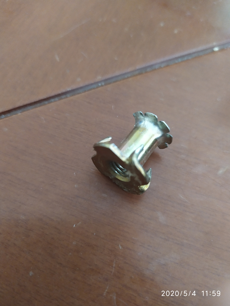

Παιδιά μια βοηθεια. Ψάχνω την ονομασία του παρακάτω:
Στάλθηκε από το Redmi Note 7 μου χρησιμοποιώντας Tapatalk
