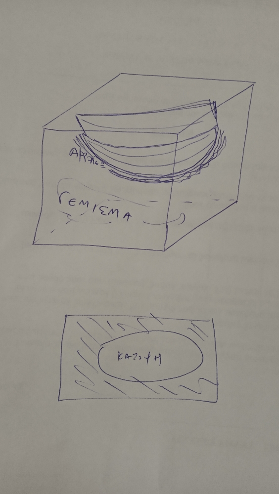

Να θεσω και εγω ενα θεματακι καθως χρειαζομαι τη βοηθεια σας.
Θελω να φτιαξω μια θηκη για μουσικο οργανο που εχει καμπυλο σκαφος. Πχ μπουζουκι ουτι κλπ....
Θελω στα σημεια που ακουμπανε στο σκαφος να υπαρχει φελιζολ για να ειναι μαλακο.
Οι ερωτησεις μου ειναι δυο.
1. Πως αντιγραφω την Καμπυλη. Σκεφτηκα να καλυψω το σκαφος με την ζελατινη που εχουμε για τα φαγητα για να μη λερωθει και να βαλω αλουμινοχαρτο και μετα εφημεριδες με κολλα πανω του για να γινει η αντιγραφη. Υπαρχει καποιος αλλος τροπος καλυτερος; Αυτο το θελω για να μην ταλαιπωρησω το οργανο στη συνεχεια με δοκιμες κλπ...
2. Θελω να φτιαξω ενα ορθογωνιο παραλληλογραμμο που μεσα θα κατσει το σκαφος (αρα να ταιριαζει το αντιγραφο). Στο κατω μερος να γεμισει με κατι ελαφρυ. Μετα να μπει το αφρολεξ και ολα αυτα να ακολουθουν το σχημα του σκαφους για να κουμπωσει μεσα. Σκεφτηκα αφρο πολυουρεθανης για το γεμισμα, αφου εχω πιασει με καποιο τροπο το αφρολεξ πανω στο καλουπι απο τις εφημεριδες.
Ακομα καλυτερα να βαλω κομματια απο φελιζολ στα μεγαλα κενα και μετα να το γεμισω με τον αφρο.
Σκεψτεστε κατι καλυτερο; Θα γινει δουλεια ετσι; Δεν εχω ιδεα απο πολυουρεθανη. Κολαει πανω στο ξυλο, στο φελιζολ και στο αφρολεξ; Θελει κατι επιπλεον; Κολλα πχ;
Δε ξερω πως να το περιγραψω καλυτερα. Φοβαμαι οτι δε θα καταλαβαινετε τι λεω![]()

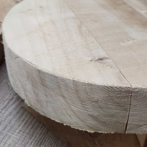

Καλησπέρα σας,
Αναγνωρίζει κανείς τι ξύλο είναι το αριστερό ? Ήταν δύσκολο στο κόψιμο.![]()
Και εμένα η πρώτη σκέψη ήταν λεύκα.Για λεύκα ή καρυδιά μου φαίνεται αλλά δεν είμαι και ο πλέον ειδικός.
Νομίζω όμως οτι δεν ήταν μόνο το ξύλο που ήταν τόσο σκληρό αλλά και κατεύθυνση που έκοβες σε σχέση με τα νερά του (παράλληλα).
