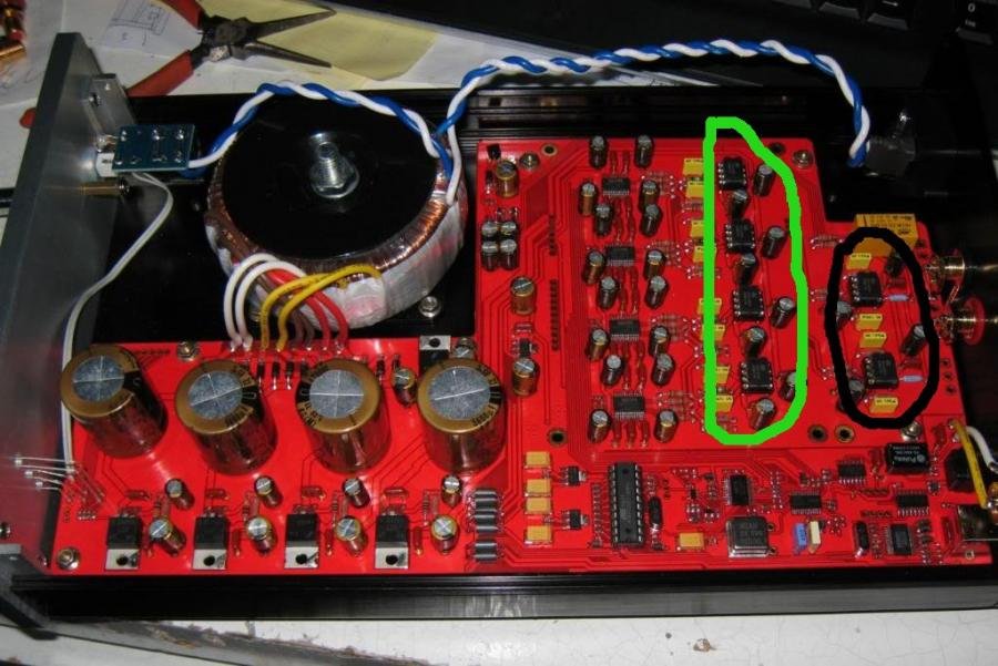

Επειδή δεν κατέχω και πολύ από αυτά, επάνω στο dac έχουν μπεί 4 637. Το ότι υπάρχουν ακόμα δύο μου το είπε αυτός που μου τους πέρασε. Οι στον πράσινο κύκλο έχουν αλλαχθεί με 637. Οι στον μαύρο κύκλο είναι οι ίδιοι.
Η φψτό δεν είναι από την δική μου πλακέτα αλλά την βρήκα στο νήμα και την πήρα. Ακόμα δεν έχω αξιωθεί να τραβήξω μια από το εσωτερικό του...:damnyou:

Αν το συνδέεις με XLR είσαι ΟΚ.
Δεν είμαι ΟΚ γιατί παίζω με RCA. O Pulse δεν έχει XLR εισόδους. Οπότε καλό θα ήταν να τους αλλάξω ναι? Βέβαια ο νέος ενισχυτής που λιμπίζομαι θα έχει XLR.
Παλι μπλέχτηκα μου φαίνεται.....:2thumb22sup:
Τα πράγματα τότε είναι πολύ απλά πουλάς τον Pulse φτιάχνεις έναν Balanced F5 (το όνειρο του Kpaiss) και στο τέλος γλυτώνεις δύο τελεστικούς !
